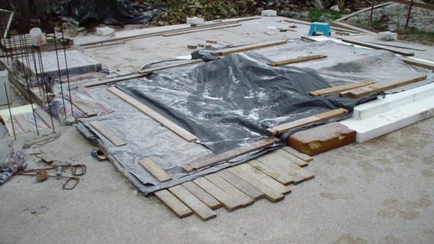

Укрыть соломой или ветошью. Сверху - полиэтиленовую пленку.

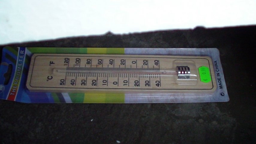

мы вчера укрыли наш многострадальный бетон. в самый дальний край от источника тепла я положила градусник. градусник взяла тот который показывал самую маленькую температуру рядом с другими. сегодня заглянула: +6 :up: а на улице -2
это еще с кучей дырок от шпилек стенках. и одним не засыпанным углом. вот будет плюс - запеню дырки. или летней пеной можно работать в легкий минус?
при +5 бетон набирает 50% за неделю, а дальше ему замерзание пофиг.
жалко не сфоткала пенопластовый мавзолей, был очень красивый, но было уже темно. под пленкой так не видно.
пленок 4 штуки. зазоры между ними не сделали, но они и так есть, т.к. пленки не новые, мятые.
