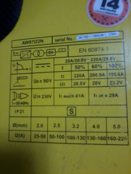

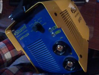

Прямо в лоб затрудняюсь ответить. На регулировке крайняя метка 220. В бортовой табличке, в режиме с утра зажег электрод - вечером погасил 155,6А. Пару недель тому назад резал тройкой старую буровую трубу, металл там сантиметровый, успешно. Электрода перевёл много конечно, место неудобное болгарка не лезла. Из этой резки понял что четверку электрод потянет легко.
Не шибко внятные картинки но вдруг помогут.
Насколько я понял 220 а.В Липецке такая игрушка тыров 12.Не по мне.Но теперь определился.190 амперный с дешевой маской.
