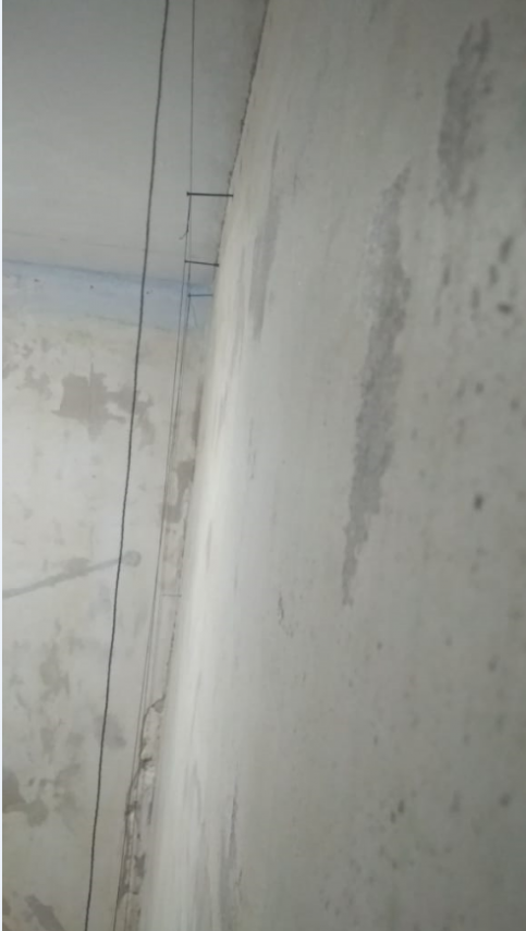

Квартира в хрущевке середины 60х.
Необходимо выровнять стену с сильным завалом - по верху отклонение от вертикали от 2 до 8 см. По полу практически в ноль по углам и со впадиной посередине порядка 2см.
Место наибольшего отклонения от вертикали на фото - черные нитки вертикаль)
С учетом того, что нужно, как можно меньше, "съесть" площадь комнаты, рассматриваю комбинированный  вариант выравнивания с помощью ГКЛ - профиль (в местах сильного отклонения) +клей (минимальное отклонение  - ближе к полу).
 Прошу совета - как надежно закрепить профиль к стене в местах сильного отклонения от вертикали? Получается, что при выставлении профилей в одну плоскость, зазор между профилями и стеной будет, местами, около 3см. Какие подкладки лучше использовать для этого: бутерброд из фанеры, брусок, уголки из ПНа (сапоги)? Нужно ли в моем случае устанавливать направляющий профиль по потолку? Хочу избежать того, чтобы ставить ПН по полу, чтобы не отбирать площадь от комнаты и избежать крепления к самому полу (родной и меняться не будет), и ,как уже написал, ближе к полу ГКЛ планирую ставить на клей.

Отбить раствор по низу не рассматривали? Можно 3-4cm убавить с толщины
@Sano , думал об этом, но тогда нужно будет убирать штукатурку практически на нижней трети стены. Не в оправдание - но будет много грязи и мусора, в котором еще и жить приходится)
Как немастер на вижу проблемы :)
На потолок ПН я бы закрепил, но, если по каким-то причинам это проблемно, то можно и без него. Точнее, с ним - чтобы было к чему шить верх гипсокартона, только ПН просто надел бы на верхушки ПП. Или вообще сделал бы перемычки из ПП между вертикальными профилями.
Внизу просто приклеивайте лист не на ляпухи, а на сплошную полосу клея (как кстати и по краям листа, и в углу стены, и на стыках). И еще я для себя в качестве подстраховки помимо приклеивания листы прикручивал к стене сквозь ляпухи. У меня на эту тему вообще есть своя технология. Она довольно муторная и долгая, но как непрофи я для себя - мне спокойней, а мастеров спешить ею незачем. Если будет интересно- отдельно расскажу.
По поводу подкладок под ПП - не думаю, что подкладками получится выставить профиль точнее, чем старыми добрыми самогами.
Нотабене - я исхожу из того, что вы будете крепить целиковые по высоте листы. Это красивей и быстрее, но поднимать заносить их домой... Если будете использовать малоформатный листы или порежете пополам обычные - тут чуть посложнее будет.
