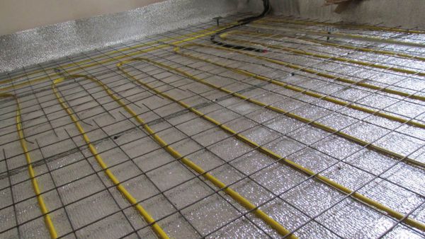

Правильный пирог теплого пола с моей точки зрения
Здесь тонкая сетка - чтобы кабель не касался утеплителя, толстая сетка для армировки. Сначала толстую заложил, но оставил проход и, пятясь назад, по ходу заливки, укладываю сетку там, где не проложил. Сетка кусками, но с перехлестом. Поднимаю ее в растворе, чтобы была посередине слоя стяжки.
"Дорого", "долго", но зато не потрескается.
Правильный пирог теплого пола с моей точки зрения.
ЭППС 50 мм, пенофол 3 мм, чтобы отделить нагревательный кабель от теплоизоляции, армирующая сетка, которая будет приподниматься при заливке стяжки 70 мм (системы аккумуляции тепла в офисных помещениях 200 кв.м. 150 Вт/кв.м.)
Оптимально по цене оборудования, быстро в монтаже нагревательного кабеля на монтажной ленте, эффективно.

А не глубоко кабель? Как с инерционностью? (Это на сообщение от 29.03.16)
Изменено пользователем Chugush
Такой пирог применяется в нагревательной системе постоянного отопления или поддержания температуры с простым терморегулятором. Если хотите работу теплого пола по расписанию, то нагревательный кабель должен стремиться быть ближе к поверхности пола и включаться программируемым терморегулятором.
Похоже, во время заливки придётся по сетке ходить. Не повредит ли сетка кабель под моим весом?

Судьба пенофола известна и абсолютно не волнует, что с ним случится под стяжкой. Его была главная задача, как разделитель между нагревательным кабелем и полноценной теплоизоляцией.
