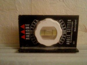

Очень удобно пользоваться вот таким
Ставишь (закрепляешь) на профиль или правИло любой длины и пользуешь
Как этот агрегат называется?
