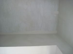

И еще. Видел пару статей, где на цементную шпаклевку сразу обои клеели. Может не парится с отделкой и поклеит обои сразу предварительно только прогрунтовав?
Фото стены прикрепляю.

Почитав инет, решил для песчанно-цементной штукатурки применит грунтовку глубокого проникновения. В магазине уговорили на dufa d17. Теперь выбор за шпаклевкой. В магазе видел кнауф старт, финиш и мультифиниш. В идеале как я понял нужно все их последовательно применять. Но я повешусь 40 м.кв три раза шпаклевать, ди и под обои наверное нет смысла. Стена ровная, иногда встречаются выбоины. Хочу одним слоем пройти. Подскажите какой шпаклевкой это можно сделать? Стартовая подойдет? Мультифиниш наверное нет смысла применять. Или прсто сразу финишной пройтись?

кнауф старт - это штукатурка  https://homemasters.ru/forums/topic...uf-hp-start/. У вас уже стены отштукатурены. Ну а финиш и мультифиниш - да пофик. Делайте финишем.
Да дело не в том, что 3 раза. Вам выемки заделать надо. А вот сможете за раз - так хорошо
