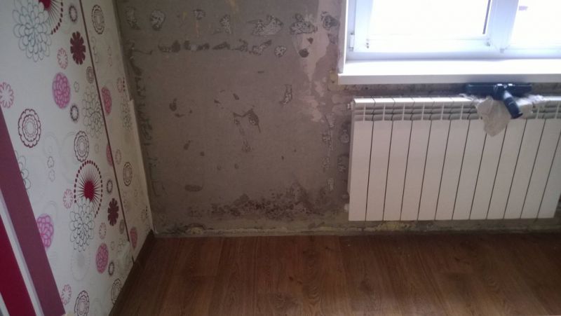

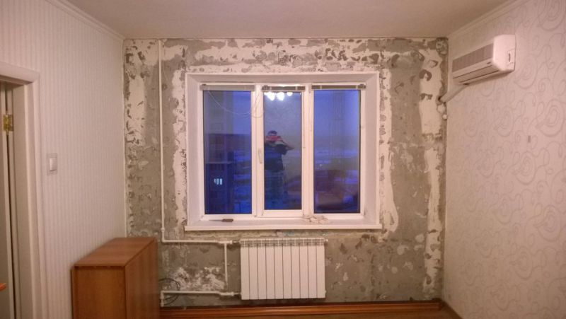

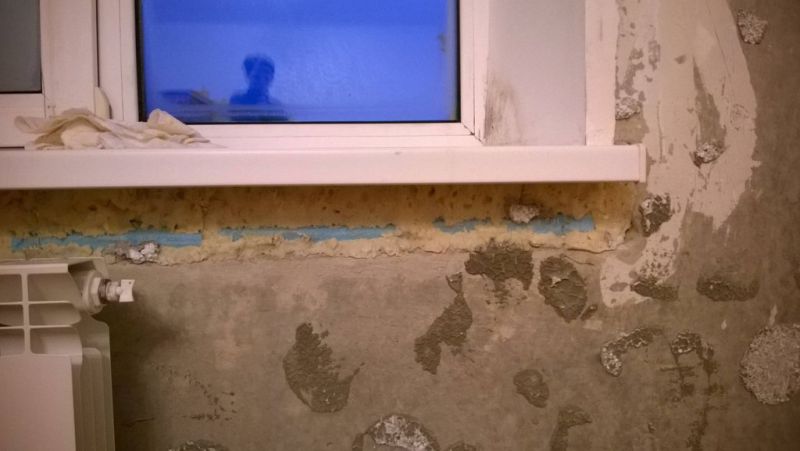

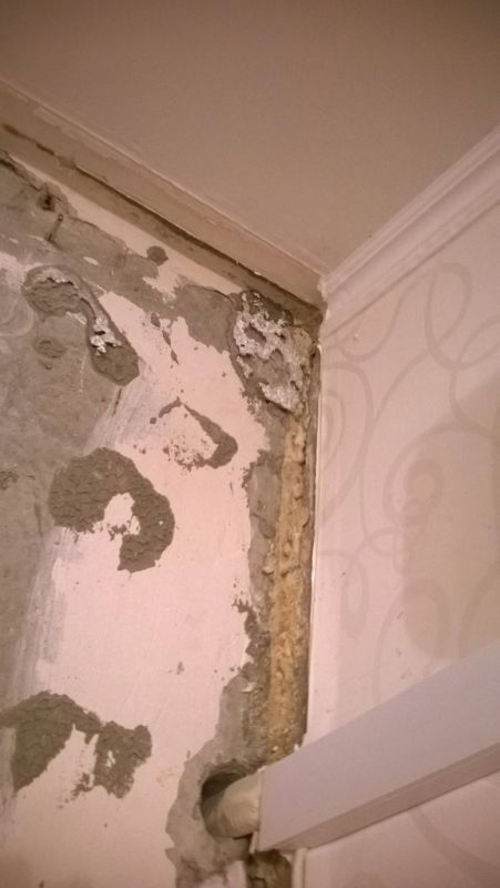

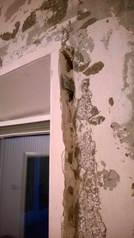

Ободрали в субботу пенопласт в зале. Фото под спойлером:
Вроде не все так страшно - стена сухая и плесени нет. Единственное что, дык это то что правая часть, что ближе к углу комнаты на ощупь холоднее чем левая. Постояв сутки без пенопласта - вроде стала чуток теплее (прогрелась что-ли.)
Собственно чего хотел спросить - что и как делать дальше (что бы по уму получилось и не переделывать потом)?

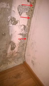

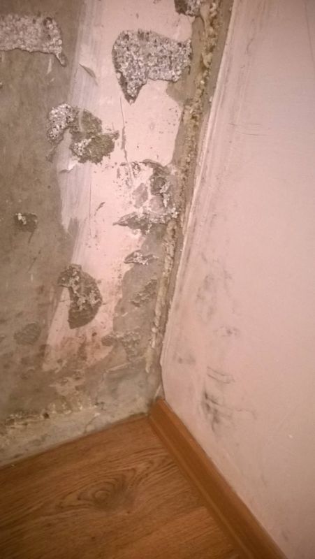

Это уже хорошо. А вот в тех местах,где отмечено стрелками,это следы от поклейки пенопласта или от заделки щелей в стене?
И неплохо было бы заделать получше отверстие трубок кондиционера.
Подозреваю что от заделки швов, т.к. ее (пену) еще и внизу видно, и обрезана она ровненько - возможно (точно незнаю) это делали предыдущие жильцы во время утепления стен изнутри.
Дырка кондера была задута на 2 см вовнутрь, я выкинул то что было и задую полностью. думаю вот может ковырнуть и глянуть как швы задуты что бы небыло так-же как с дыркой кондиционера.
Раз уж пошла такая пьянка,то расковырять и проверить заделку швов просто необходимо. :)

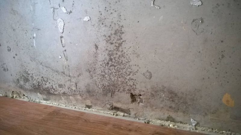

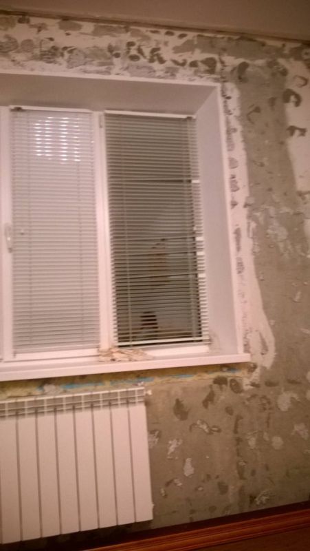

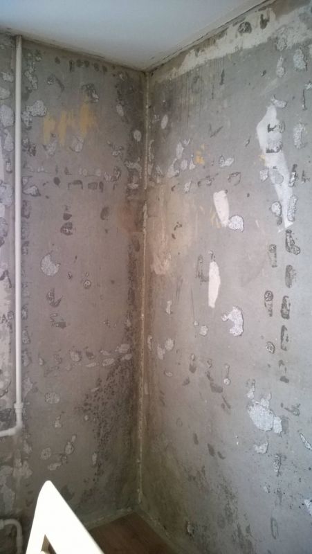

Ободрали одну из спален. Тут уже плесень есть:
Когда отрывал - был четкий запах цвили. сейчас поставил окно на микропроветривание (подсунул щепку что бы щель была по-больше). Когда стены необходимо будет обрабатывать химией от плесени? Что делать с ее следами на стене?
Нужно хорошенько отмыть плесень хлоркой(отбеливателем) со щеткой,чтобы максимально удалить следы пребывания этой заразы,просушить, а потом обработать химией. При таких работах обязательно пользоваться респиратором и резиновыми перчатками. :ph34r:

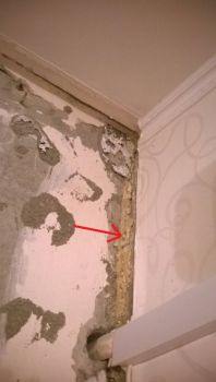

А здесь угол тоже пеной заделан?
@Helik, есть такое... я так понимаю что изначально швы были чуть-ли не песком забиты (по цвету как цемент, но при прикосновении крошиться как песок), его "выколупали" и запенили.
Не,с этими пенными углами надо конкретно разбираться...
в плане?
Проверить насколько хорошо щель запенена,может только сверху пшикнули,а дальше сквозняк гуляет. В общем,расковырять небольшой участок,заодно и узнать глубину этой пещеры.
