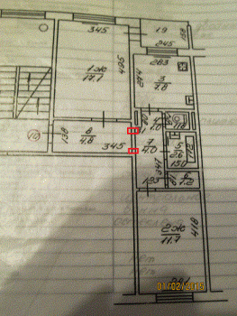

Уважаемые форумчане, подскажите пожалуйста, можно ли снести арку указанную на фото.
Квартира 2-ка 77 г.п. "хрущевка", толщина арки 120 мм. По документам наружные стены ж/б панели, перегородки гипсолитовые, перекрытия ж/б плиты.
Ковырнуть эту перегородку. Если гипсолит, можно ломать. Если бетон, тогда я бы не советовал её трогать.
Если этот проём бетонный, то он служит как бы стягивающим элементом несущих панелей находящимися справа и слева от него. Посему его демонтаж не приветствуется. Можно слегка расширить или сделать арку слегка дугообразной, но демотировать особенно верхнюю часть не стоит, там соседние панели сварены и получается и получается что эта перемычка их держит в соосности и не даёт разъехаться в стороны. Понятное дело что сейчас уже ни что ни куда не разъедется, но официально её снести врядли разрешат, без дополнительных усилений, а сносить по тихой только на свой страх и риск.
Квартира на 4 этаже 5 этажки, во 2 подъезде 6 подъездного дома, даже если бетонная арка (возможности ковырнуть пока нету), неужели она настолько сильную роль играет, как вы говорите, в "стягивании".
Вполне возможно что это несущая стена и верхняя часть это ригель-балка, на которую опираются плиты. Во многих хрущёбах и постсталинках именно так. Здесь только вскрытие покажет или инженерный отдел Вашего ДЕЭ-а.
Хотя пардон, 120мм для балки мало, скорее всего просто перегородка.
:ps:  Там в коридоре перед санузлом вент.короб у Вас?
Точно так. Я так понимаю, что стоит эта арка, а за ней вентшахта, толщина самой арки 120мм (справа, сверху), ну а слева она заштукатурена и выведена в уровень с этой вентшахтой и того 300мм +-, вентшахту я конечно трогать не собираюсь, а вот эта арка, ну вооще ни к месту. Правую часть наверное не получится убрать, да и не зачем, а вот левую и верх однозначно думать.

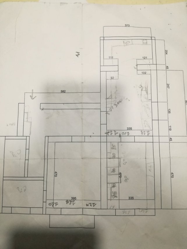

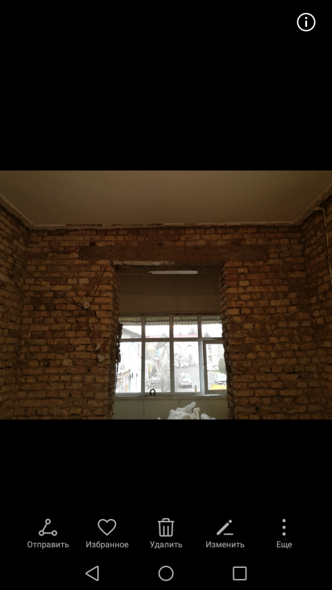

Здравствуйте уважаемые форумчане.  Я новенький на Вашем форуме.  И у меня вопрос по сносу части стены - арки.  Скажите пожалуйста возможно ли снести одну сторону арки а другую уменьшить?  Дом 2 х этажный кирпичный.  Потолок монолит.  Начал делать ремонт. А прокунсультироваться не с кем. Та часть которая в верхнем правом углу . Где выход на веранду imageproxy.php?img=&key=8ae95a9143705e93
Судя по толщине и по чертежу стена капитальная,  сносить такое нельзя
5 минут назад, Sano сказал:
Хотим перенести кухню на веранду а из старой кухни сделать второй сан узел.  Веранда эта та часть которая за этим проемом который хотелось бы убрать. И поставить обеденый стол вместо части стены.  А нет ли других решений со сносом? Просто говорят что если потолок монолит а не отдельные плиты то можно убрать?  Подскажите.
Как минимум, надо делать обойму. Колонну все-таки придется оставить справа около 40см. Опять же, непонятно, в каком направлении плиты лежат.
5 часов назад, Дмитрий 78 сказал:
Так там не плиты.  Там монолитом залито.  Одной целой плитой.
6 часов назад, Дмитрий 78 сказал:
Если нужно больше информации то я предоставлю.  У нас такие дома называют Сталинки.  Но почему то среди сталинок и интернета не нашел такой планировки.  Высота потолков 320 см.  Это с деревянным полом.  Под ним еще почти 30 см до бетонного пола.
Такие вещи делаются по проекту, ибо есть риск разрушения конструкций.
