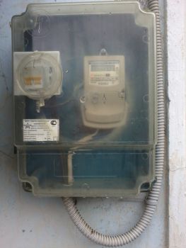

у нас сейчас ставят вводной и учёт за пределами дома. На фасаде или небольшой опоре на участке. На вновь вводимых и реконструируемых.
Что то не понял.Что ставят на фасаде?.У меня(как и у всех соседей) траверсы на домах закреплены.Со столбов на улице тянутся кабеля в каждый домик.На траверсу и далее сквозь стенки на счетчики или автоматы без счетчиков.Деревянных домиков осталось немного,и вот здесь (как я понял)нарушена технология.Кабеля сквозь деревянные стены протащены без труб металлических.Ладно внутри проводку делают дилетанты.Но здесь то работают спецы.И ,к стати установка счетчика  и подсоединение домов к столбу запрещены своими руками.Я то хоть на форуме спрошу.как полагается делать.А им по моему по фигу все.
им что дали тем и работают, может даже и проект такой нарисован
как бы понятно,  ставят железный щиток  защиты типа ip65   в него снизу с петлёй заходит вводной кабель, в щитке  и счётчик и вводной автомат  или рубильник,   а от него уже пляшет сам собственник жилья
во дворе
есть ещё варианты прямо на столбе  около дома, причём наверху,  показания счётчика дистанционно снимаются , ясень перец что там автомат не стоит, скорее простой рубильник чтобы обесточивать
вариантов хватает,  весь смысл чтобы не искать хозяев  чтобы снять показания , да и отрубить за не уплату проще простого
Вот так примерно. Двухполюсный АВ 25А и счетчик. Вход СИП черный, выход ВВГ белый твой. Сундук опломбирован, счетчик тоже (дважды), рычаг автомата прикрыт не пломбированной крышкой, можешь взвести когда выбьет, обесточить если надо. Это в собственности энергосбыта, установлено бесплатно. За свой счет можешь заменить сундук на металл и счетчик на много тарифный (тут такой). Но всё равно в собственности сбыта и пломбировано всё кроме привода АВ.
Этот на фасаде. Если на опоре, то высота установки такая же, на уровне лица среднестатистического монтажника. Результаты обхода контролёра (показания счетчика) в ежемесячной квитанции в почтовом ящике.
