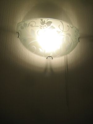

Я например терпеть не могу бра в виде полукруглого стекла, где ставят лампу горизонтально в плоскости светильника.
Ну несимметрично это выглядит при включении! Как может вообще в голову придти так мастырить. Беру патрон для 14 цоколя с лампочкой шариком, ставлю вертикально, либо малогабаритную LED лампу на 220В под штырковый разъём - всё нормально.

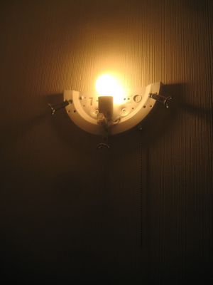

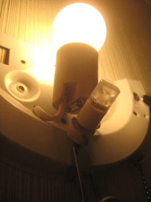

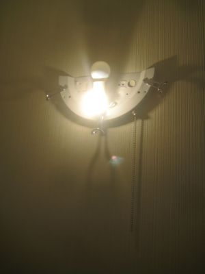

В чём переделка заключается, фото
фото
Что касается второго варианта с LED-матрицей: придётся подождать, то что надо по адекватной цене я не вижу.

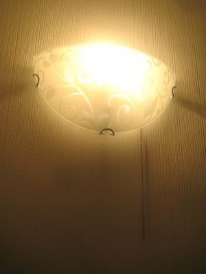

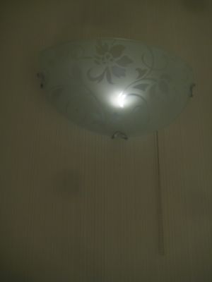

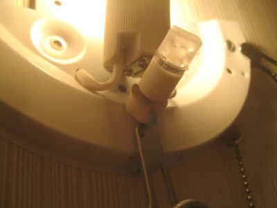

Касаемо первого варианта - смотрите, но сделан он для себя и сильно наворочен, там стоит две лампы, LED 2Вт (ночная подсветка) и  ЛН 40ВТ (основной свет), переключающиеся через выключатель-"подергушку".post-3509-0-30651800-1430430010_thumb.jpg
Задача стояла сделать экономный ночной свет в коридоре, при этом иметь там если надо яркое освещение. Лампы стоят последовательно, а выключатель-подергушка - параллельно LED-лампе. При включенном выключателе светодиод шунтируется и горит основная лампа ЛН
, при выключеном выключателе - 220В садится на светодиоде и он горит
, основная лампа при этом от тока светодиода не зажигается. В ходе эксплуатации выявился дополнительный бонус: поскольку бра управляется через проходные выключатели, то в одном их выключенном положении на длинную линию происходит наводка зажигающая светодиод в малую часть нормального свечения.
Т.о. получилось три режима освещения. :)
Тем не менее, несмотря на сложности, можно увидеть как монтируется вертикально цоколь E14, как крепится малогабаритный патрон для светодиодной лампочки.

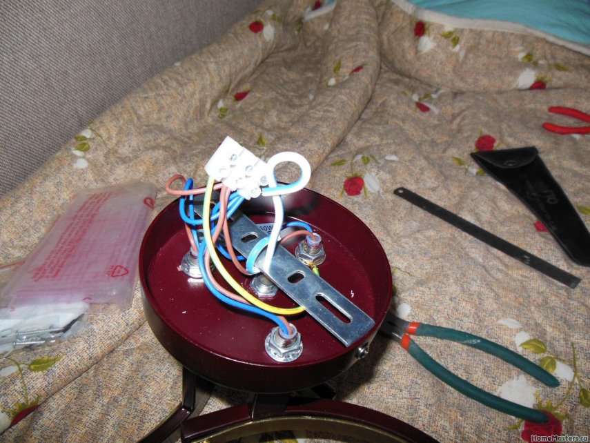

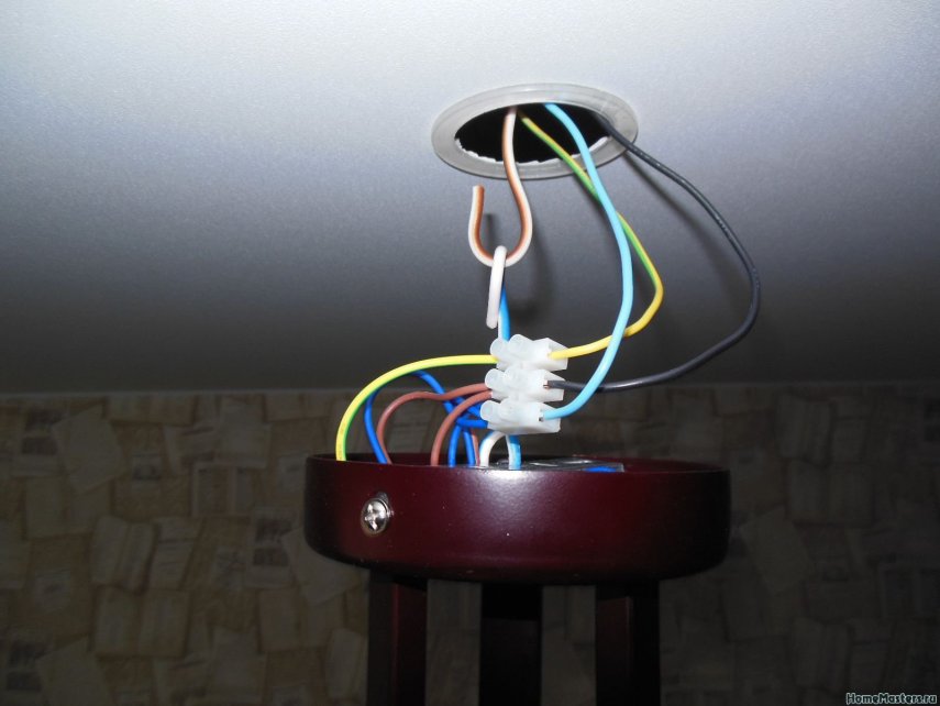

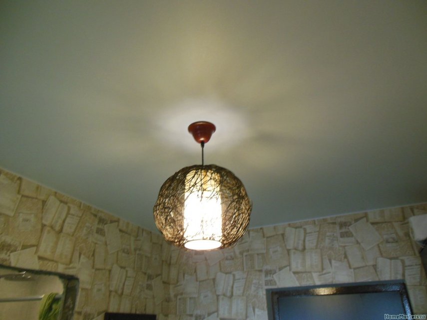

у меня в квартире натяжные потолки (кроме с/у и балкона), перед их монтажем  я провел проводку по потолку для люстр и в центрах комнат установил крюки, теперь пришло время вешать люстры, я одну повесил в прихожую, меня смущает верхняя часть типа колокольчика которая закрывает дырку в потолке и упирается в него, эта часть металическая и у нее края довольно острые я вот боюсь не порежет ли она со временем натяжной потолок, есть ли у кого такой опыт?
я заметил что сейчас все люстры где несколько плафонов являются потолочными, когда делал ремонт я об этом как то не подумал, сейчас напрягаюсь и ищу люстру которая бы мне подошла но таких нет просто, купил вот на днях потолочную и попробую из неё сделать подвесную , если не выйдет сдам назад.
кто-нибудь так делал?

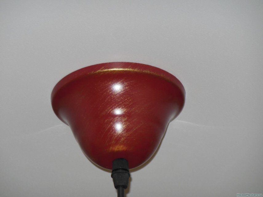

Во-первых при оформлении отверстия в натяжном потолке в качестве его контура клеится пластиковое кольцо. Если ваш "колокольчик" меньше диаметром этого кольца то проблемы с прорезанием не будет точно. В противном случае, не стоит его сильно прижимать к полотну и будет всё хорошо.
Для успокоения нервной системы можно на острый край надеть разрезанный кембрик, оклеить его типа изоленты или скотча (в согласовании с вашим дизайном ;)), либо просто "колокольчик" снять и затупить край на мелкой шкурке.
диаметр колокольчика в 2 раза больше диаметра дырки в потолке. я вот и хотел найти такое же кольцо какое приклеено к потолку только большего диаметра только где такое взять, а про какой кембрик вы говорите?
Любая тонкая пластиковая трубочка. Прорезаете вдоль и получившейся щелью надеваете на край. Но вид соответствующий.
вот у этой люстры толстые стенки закрывающего колпака и соотвественно тупые
а у этой острые
я из потолочной люстры сделал подвесную, которая на обычный крюк вешается, в центре крепежной планки просверлил дырочку, взял кусок провода одножильного сечением 4мм, прикинул линейкой длину от крюка до люстры, сделал из провода двусторонний крючок и повесил, может кому пригодится
