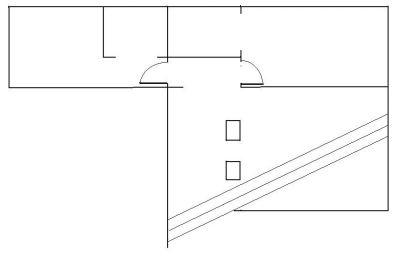

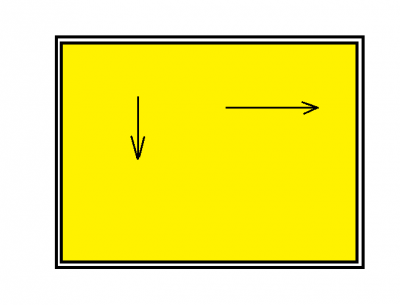

Вот план квартиры с направлением уложенной паркетной доски и двумя дверными проёмами. Доска уложена целым куском, без порогов.
Если уложена сплошняком и зазоры не сделали как надо, то скорее всего под коробками тоже не оставили. Стало быть подрезай-не подрезай, а упираться будет. Пороги расшивать надо скорее всего.
