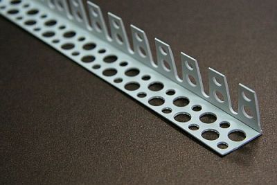

Арочные уголки отпадают жрут много угла и не красиво.
Вот под замуровку, как и на стенах перфорированные, но гибкие.
 Ими одновременно доводится криволинейная форма.
@Александр Андреевич,Они угол большой дают.Пробовал не понравилось.Еще какие варианты?
