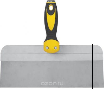

Шпагат шпагатом но имхо лучшее решение предложил Антон fomins когда на шпатель закрепил проволку чтобы давать толщину слоя, вроде он первый озвучил :)
fomins
Ну тогда fominsа в студию.Интересно узнать,как для чего? Примерно понял.
Прикольная идея.Нашим Кулибинам надо памятники ставить.Не стандартное мышление,как на западе говорят.Но спасет на длину шпателя. Тобишь на откосах и коротких стенах.
Есть шпателя и 90см и 120см а то и к правилу примотать
Считал что разжёвывать не имело смысла, поэтому о правиле и говорил, а только саму придумку. Боялся обидеть лишними объяснялками
Первоприменение было как раз на правиле, когда на потолке пришлось компенсировать разную толщину листов.
@fomins,Согласен! Глубже не подумал . :) Но лучше использовать нормальные уголки,что бы не грузить слои.НО задумка классная и оригинальная это факт!
не понял,что за шпагат? Как заложен?
Выдёргивали потом или хоронили?
Если по уголку, то с одной проволокой
Шпагаты и более или менее тонкие лески я ставлю в качестве маяков при необходимости нанесения тонких но плоских слоёв. По периметру вкручиваю 4 шурупа и натягиваю шпагат или толстую леску, обмазываю шпатлёвкой. Получается маяк. В данном случае тянул коротким правильцем. Шпателями обычно стараюсь не вытягивать - слишком большой прогиб, есть вероятность наделать ям или случайно наслоить, если смесь быстро отдаст влагу. Так что стараюсь все делать правилом (есть короткое на 80см). Шпагаты потом выдёргиваю; а перед шпатлёвкой прохожу от волн шжёстким шлифовальным рубанком или бруском поперёк волн.
