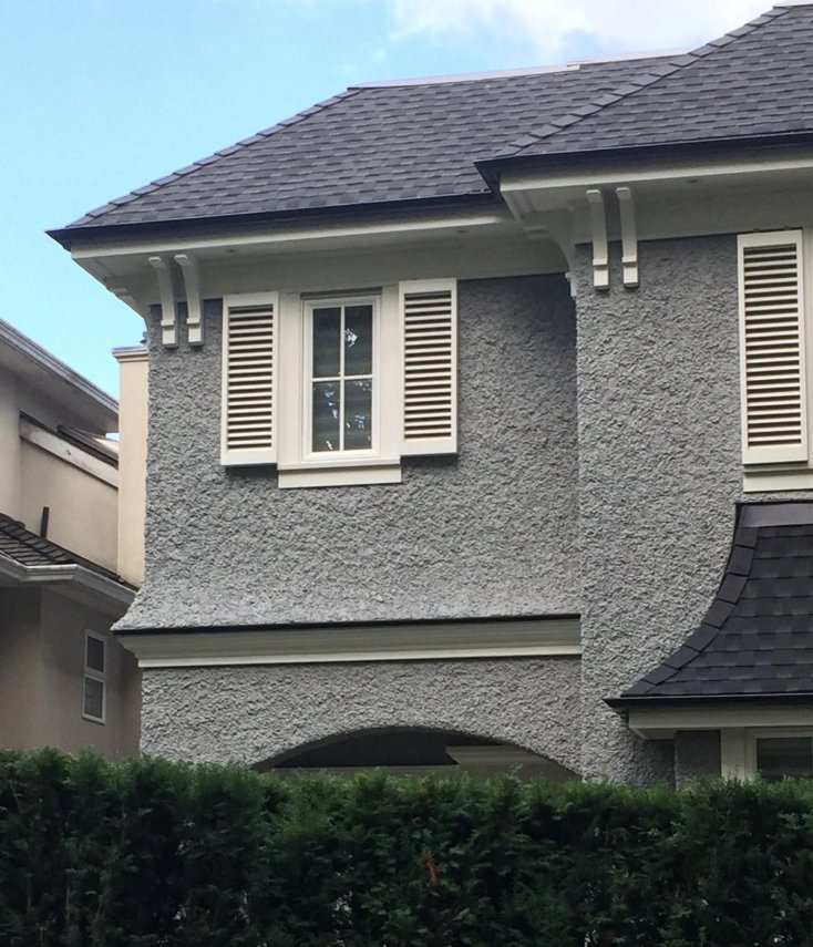

Уважаемые специалисты! Помогите, пожалуйста, сформулировать задачу для штукатурщиков. Как называется тип нанесения штукатурки на фотографии? Наверное "шуба", наверное "набрызг"....Есть ли пистолеты с таким размером фракции? С тем, что я (- "Чайник") видела, но разобраться не могу....Должен быть указан размер сопла? И вообще, картинка явно не "наша", наши-то умельцы такое могут сделать?! По-моему, должны!.....??? Если кто-то сможет подсказать конкретное решение, буду очень признательна....Облицовку камнем не поднять, к сожалению....Хочу тогда штукатурку, которая действительно нравится!.....А если еще и исполнители (не вампиры) есть, вообще замечательно ! Помогите, дорогие мужчины!!!!! :))))) E-mail:umbrellaek@yandex.ru
P.S. "Дайте водички попить..., а то так есть хочется, что и переночевать негде..." :))))))))))
Фасад штукатурка 1
Это похоже на торкретирование. Наносится воздушным распылением соплами до 30мм высокомощным компрессором с производительностью до 3м3/мин.
Умельцы есть, но найти их не так просто. Это стройфирмы. Подобная отделка часто применялась в элитных "Сталинках" в 50х годах.
Нужно делать запрос " нанесение текстурных фасадных штукатурок механизированным способом". У нас есть текстурная машина Graco, но она даёт шубу значительно меньше.
Можете так же попробовать вырезать фрагмент фотографии и в поисковик. Там вылезут различные текстурные штукатурки. Может что-то найдёте.

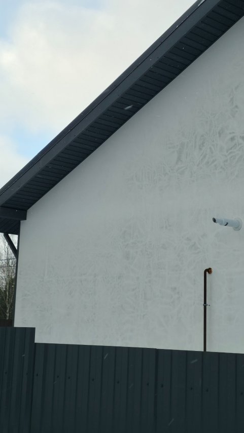

Дом новый. Коробка была построена два года назад. С весны этого года дом в чистовой отделке. С приходом холодов отапливается. На штукатурке появились непонятные разводы. Чем они вызваны и чем опасны кроме некрасивого вида? Продавец говорит, что не знает, возможно это пыль от ветра.
пятна на доме 2
пятна на доме 1
тепловизором проверьте интереса ради. Ну, и поближе не мешает присмотреться и выяснить, что это - пыть, или сырость. Рукой хотя юы пощупать.
@Дмитрий 78 Тепловизором снаружи всё отлично. Только окна синие. Стены абсолютно сухие. Если это может быть пылью, то скорее всего она и есть. Хочу у опытных поинтересоваться, может это быть пылью или нет.
У вас в этом месте труба котла расположена. Продукты горения газа - вода в парообразном состоянии и сажа. Стена холодная, пар теплый - поднимается наверх вместе с сажей. Вода конденсируется на стене, сажа прилипает к конденсату - отсюда и потемнение. Можно предположить, что роза ветров у вас такая, что эта стена находится по большей части с подветренной стороны. Отмоете мыльным раствором, когда тепло станет.
P.S. Цоколь дома недостаточно утеплен.
