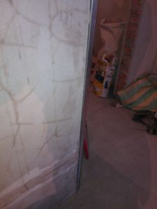

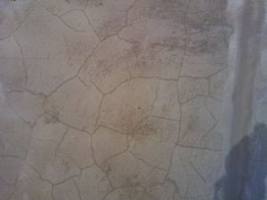

Есть квартира-новострой. Визуально оштукатуренный стены смотрятся хорошо.
Но стоило их прогрунтовать, получил такую картину:
post-98379-0-02037900-1422292188_thumb.jpg post-98379-0-66535000-1422292188_thumb.jpg
Мои ремонтники сетуют на неверный процес нанесения штукатуркы и рекомендуют армировать все стены сеткой, иначе в будущем штукатурка потрескает.
Подскажите, так ли это и дейсвительно всё так печально.
Спасибо.
я бы стеклосетку примазал на стартовую шпаклевку
а после шлифовки   приклеил стеклохолст и прошёлся финишной шпаклевкой
Обычные усадочные трещины. Для известковой и цементной штукатурки это нормально. Если конечно штукатурка не отслоилась. Под обои можно смело шпаклевать и не париться. Хотя с сеткой оно надёжней будет. Под покраску стоит флизелин или паутинку наклеить.  Иначе могут эти трещины на краске проявиться.
