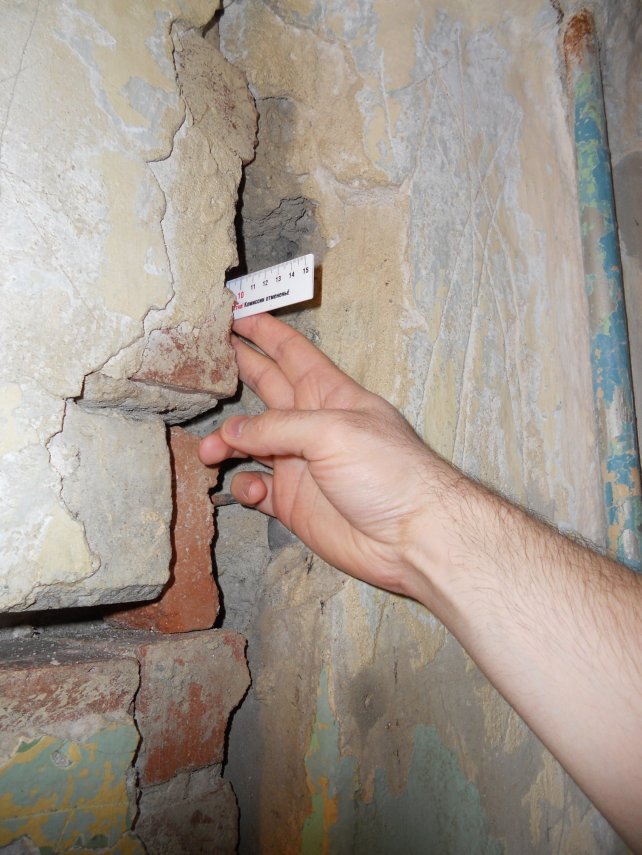

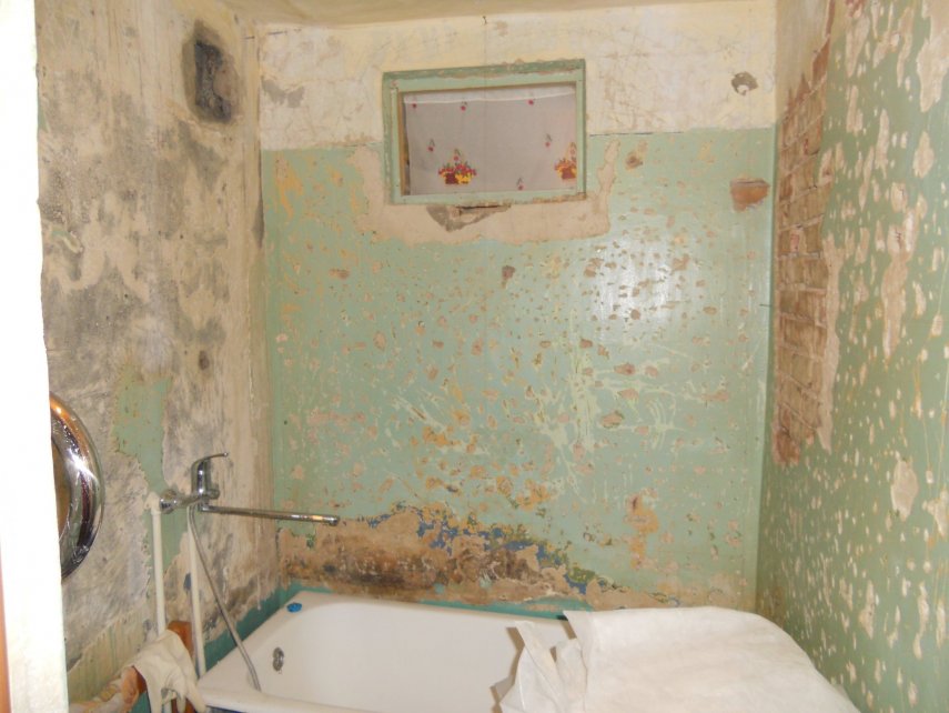

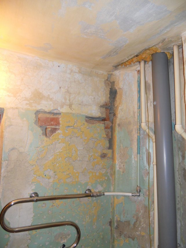

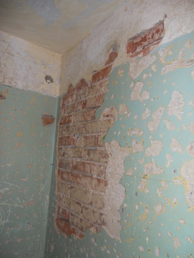

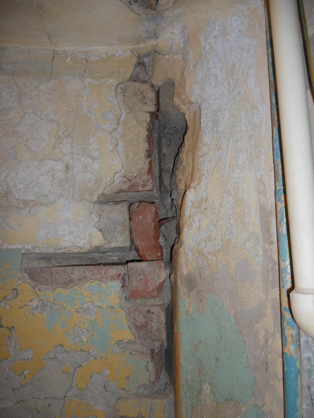

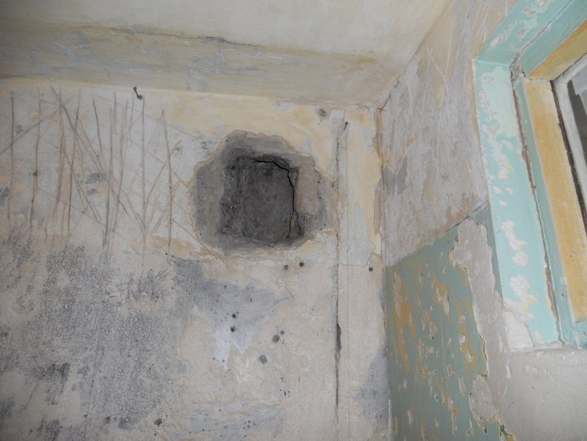

Здравствуйте. Прошу помощи. Делаю ремонт в ванной комнате и столкнулся с проблемой выравнивания стен и заделкой щелей. Подскажите,пожалуйста, чем выравнивать стены и заделывать очень глубокие пустоты в стенах?  Дело в том, что дом "самострой", цемент между кирпичей сыпется как песок. В углу, между бетонной стеной и кирпичной отсыпалось очень много (вглубь стены 12 см), выпал кирпич, в добавок к этому нужно создать углы у вентиляционного отверстия в бетонной стене и, я думаю, заштукатурить кирпичи в стенах, а также выровнять сами стены. Каким составом все это делать? Материал поверхностей разный, глубина разная, да и задачи разные. Справиться со всем этим цементная штукатурка?

Прошу прощения, что не убрал фото в спойлер, не знаю как это сделать. Вот еще несколько фото к предыдущему посту.
Всё, что отваливается и высыпается, убрать. Глубокие щели и дыры запенить. Швы заделать цпс. Штукатурить :)
Справится любая шуткатурка, главное до кирпича все содрать и швы кладки расшить.

И порно с металопластом к полотенчику уберите, найдите спеца со сваркой, и байпас для полотенчика в Вашем случае нужен.
Я планировал в глубокие щели куски кирпича положить и цементной штукатуркой заделать.А сыпется все, если хорошенько ножиком для кожи приложиться или шпателем подолбить, то все отлетает и кирпичи. А что такое "ЦПС" не знаю. Вообще первый раз ремонт делаю.

Может быть, а может и нет. Если кирпич клали на гавно, то оно может и вываливаться вместе с штукатуркой. А так швы расшил и спокоен.
3 минуты назад, Василий343 сказал:
Много возни и никакой гарантии, что не остануться пустоты.
2 минуты назад, Василий343 сказал:
я не знаю, что знать  швы расшить.
Вычищаете промежуток между кирпичами приблизительно на 1 см, и заталкиваете туда ЦПС. ЦПС - цементно-песчаная смесь (цементная штукатурка).

Не важно на что его клали, будет за боковые поверхности кирпича держаться ;) В Вашем варианет тоже самое. Но еще будет между замазкой и штукатуркой ослабленное крепление по сравнению с "монолитным" вариантом.
