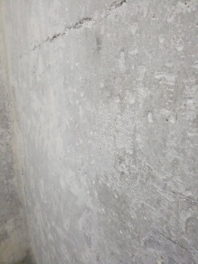

Добрый вечер,
Посоветуйте пожалуйста (завтра уже нужно покупать идти), нужна штукатурка в ванную под плитку (60х30)
Есть варианты;
Либо контактный слой плиточного клея (СМ14 или СМ17) под гребенку 6мм а потом LITOKOL CR30
Либо просто CR30
Либо Piramix STARTPLAST
Либо IVSIL GROSS

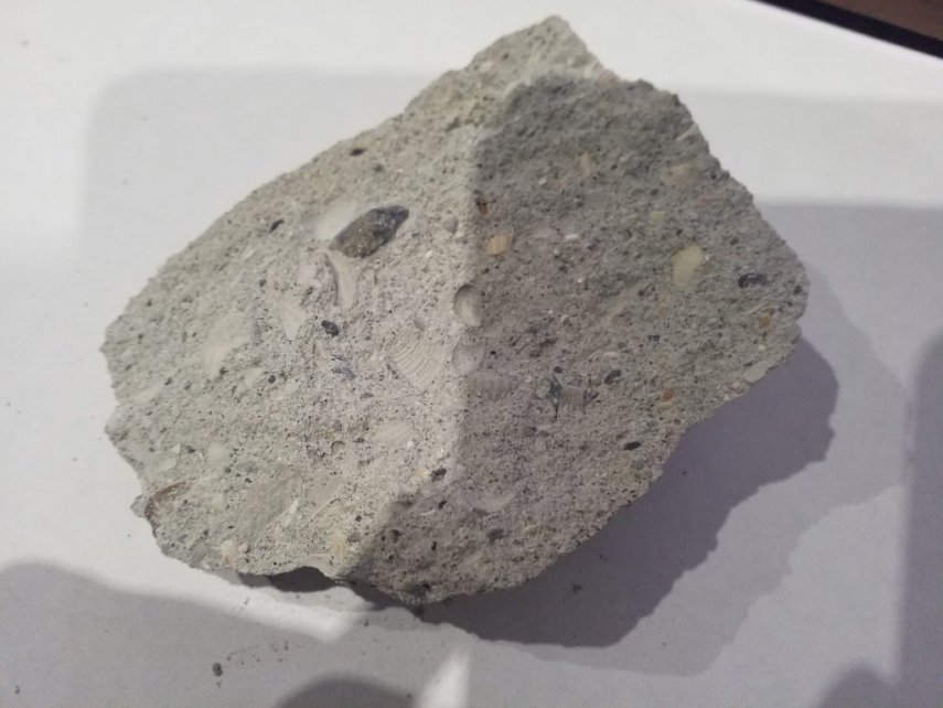

Вот материал стен,
Spoiler
Spoiler
Вот как стена реагирует на воду и царапание (вначале я просто с силой царапаю а в конце наваливаясь всем телом на зубило т.е со всей силы)

А вот я сделала небольшой тест штукатурки Piramix STARTPLAST (чуть больше недели прошло)
На стене слой не больше сантиметра https://www.youtube.com/watch?v=cuLl3jCSgSQ
А это формачка 3.5 см я проверяла усадку (усадки нет) и как царапается https://www.youtube.com/watch?v=FKo-9jy41PE&feature=emb_logo
