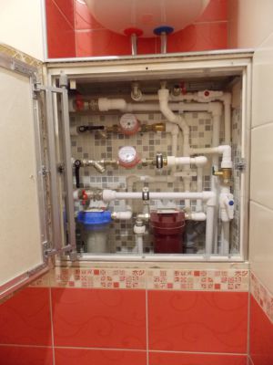

  • Перенес стояки ХВС и ГВС, проложил электропроводку
  • Соорудил короба в туалете с люком под плитку

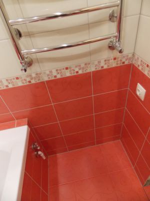

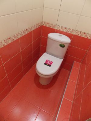

А что, вот такое странное расположение стояков, точнее, мест их пересечение пола - это нормально в ваших краях? Вроде как логичнее было бы свалить их в одну кучу возле стояка канализации. Может соседи снизу согласились бы на такой перенос.
Ну и традиционно наверняка многие скривились по поводу невыровненных относительно плитки водорозеток, выключателей и прочих вентиляторов.
Исходя из чего над ванной идет не целая плитка - обычно же от ванный пускают целую плитку, а прирезку чаще всего вроде гонят в самый низ?
 у нас большинство на квадрат малевича забивает, в пользу удобства.
Цельная по низу бортика ванны и целая к чистовому потолку - самое удобное для исполнителя. Но не каждый заказчик согласен корыто поднимать, и целые низ и верх то же вариант.
Видеть швы это всё же профзаболевание. Большинство заказчиков видит плитку целиком, сплошным пятном, полотном или как его по русскому языку.
С неровностями такая же засада, со временем миллиметры начинаешь замечать.
Большинство заказчиков в пользу удобства пользования, или большинство плиточников в пользу удобства при укладке? :)
Первое бы неплохо, но вот второе... :<_<:
 Затрудняюсь отредактировать порядок фотографий (
Да, в наших краях практически все бюджетные новостройки родом с одного домостроительного комбината (Челябинского, кажется). С одинаковыми планировками и расположением коммуникаций. Стояк ГВС монтируют возле двери в туалете ради того чтобы повесить на него полотенцесушитель, выходящий через стену в ванную комнату. Холодный - не известно по какому принципу.
Все элементы расположены относительно швов не случайно. Это оптимальная раскладка.
 Я вижу, что вы не понаслышке знакомы с плиткой. Как художник художнику скажу, что в этой ванной горизонтальные швы завязаны на высоте фриза (так, чтобы он красиво прошел над умывальником и стиральной машиной), верхняя целая - просто счастливый случай, а нижняя целая - моя маленькая хитрость (ряды на стенах и экране не совпадают)
Сам болезненно отношусь к нелепым раскладкам плитки. В этом проекте все достаточно гармонично и швы не конфликтуют с другими элементами.

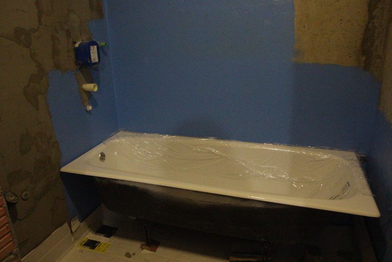

вопрос - промежуток около 5 см ванна стена - там просто пена монтажная?
Да, монтажная пена. Снизу полоска гкл, как несъемная опалубка.
а пена если наберет влаги, не будет плеснуть?
Пенный шов, как и все пространство под ванной, отделено от влаги надежной герметизацией. Она не имеет контакта с водой. Бояться нечего.
а кроме пены, какие есть еще варианты?
у меня зазор 5-6 см (с одного края 5 другого 6)
вот думаю чем закрыть и как.
у нас обычно сначала розетки устанавливают, потом - я плитку кладу... и пока не получается перевоспитать электрика...
Видеть швы это всё же профзаболевание. Большинство заказчиков видит плитку целиком, сплошным пятном, полотном или как его по русскому языку. С неровностями такая же засада, со временем миллиметры начинаешь замечать.
достаёт это сильно
а кроме пены, какие есть еще варианты? у меня зазор 5-6 см (с одного края 5 другого 6) вот думаю чем закрыть и как.
сейчас делал так: на стенку на ЖГ приклеил полоски ГКЛ,сверху на них приклеил плитку, получилась полочка... хотел сфоткать - да не до фотика было )))
по-всякому делают... Например, можно от пола до ванной сложить тумбу из газобетона, сделать цементную стяжку, приклеить плитку. Но цементная стяжка плохо уживается с подвижными элементами, как ванна. Особенно, если швы угловые заполнять не герметиком, а затиркой. Скорее всего появятся трещины.
Один мастер делает тумбу специально выше ванной на высоту целой плитки для того, чтобы плитка примыкала к ванной так же, как по длинной стороне. На мой взгляд, это абсурд.
Также можно сделать отметку высоты ванной, убрать ее и соорудить полочку на уголках. Из ГКЛВ, ГВЛ, фанеры и т.п. Главное чтобы между полочкой и ванной оставался деформационный шов, заполненый герметиком.
Andrey099 сказал(а) 21 Янв 2016 - 21:07: а кроме пены, какие есть еще варианты?
из профиля для гкл 63 или 70 или 100 (для разных величин) гнется прямоугольник с запасом на гкл и плитку,приклеивается к полу и стене на ж.гвоздях зашивается гкл и укладывается плитка- шов который примыкает к ванной-силикон
