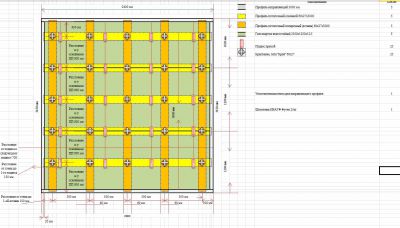

Чертёж одноуровнего потолка из гипсокартона
Чего-то я совсем запутался! Кто-нибудь может нарисовать схему по моим размерам? Заранее благодарен!
Про расположение малоформатных гкл я понял! А с каким шагом и сколько штук нужно расположить несущие профиля и поперечные, под мой размер?
На схеме всё по вашим размерам. Основные через 600мм по ширине листа, а несущие (перемычки) через 500мм Для понятности поясню по профилям ПП, те что вдоль стен стоят. Одна сторона загоняется в ПН на 1-2 см, а доступная для крепления сторона вешается на прямой подвес. Крепим листы по периметру именно к этим профилям, а не к ПН.

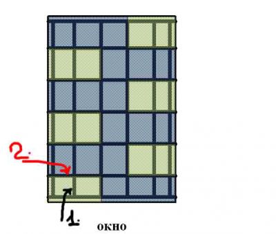

Fomins прошу прощения! А у вас на схеме основные профиля, это вдоль комнаты №1 или пеперёк №2?
Понял! Тогда сколько мм от стены крепить первый профиль, если остальные далее по 600 мм?
Да и также сколько от стены крепить поперечные, если далее их крепим через 500 мм?
Все размеры от стен, до оси профиля, а не от первого профиля, а первый профиль я уже пояснял как ставить
только тогда, край профилей ПП,  вдоль стен, будет висеть, а на другой стене, где окно и напротив его, вам придётся крепить ГКЛ к стеновому профилю, что нежелательно.
@fomins, вы говорите о профилях оранжевого цвета? Тогда как их закрепить? Да подскажите может подвесов побольше? Сегодня был во многих магазинах пп 60х27 Knauf, нашел только в Кастораме по 125 р., подвесов и крабов фирмы Knauf нет вообще нигде! Есть какие-то лажёвые тонюсенькие, но я чё то очкую покупать такие! Или купить но почаще их ставить, ну скажем на один основной профиль по 8 штук, итого 40 шт.!
Я уже в третий раз объясняю вам, что сторона профиля ПП, расположенная к стене, загоняется в стеновой ПН, на 1-2 см, а его вторая сторона, доступная для крепления, вешается на подвес. Это относится и к основным (оранжевым) и к несущим (желтым)
Подвесов на рисунке достаточно. Четырёх на профиль вполне хватит. Если подвесы совсем тонкие, то вешайте на так называемые сапоги. Берёте обрезок ПН профиля, надрезаете у него две полки и сгибаете буквой Г. Одна сторона крепится на потолок, другая к профилю. Устанавливаете попарно с двух сторон профиля. Если крабы не нравятся, то закрепляете обрезки ПН на одной и второй полке ПП, там где должен стоять краб, и в него засовываете конец перемычки. На следующем профиле напротив этого места делаете тоже самое и вставляете другой конец перемычки и так далее.
