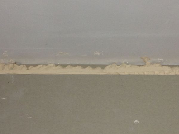

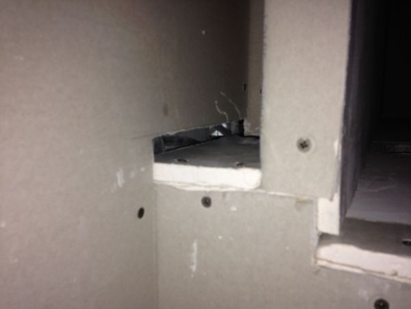

Здравствуйте подскажите знающие, заказали мы ремонт, нам сделали черновой вариант подвесных потолков. Смущают щели, да и вообще подскажите грамотно ли сделали, или что то не так и нужно переделывать? Спасибо Прошу прощения что фото боком, загружал с телефона.post-104894-0-37939500-1461494070_thumb.jpegpost-104894-0-76771700-1461494092_thumb.jpegpost-104894-0-01884400-1461494119_thumb.jpegpost-104894-0-54540700-1461494171_thumb.jpegpost-104894-0-11918800-1461494219_thumb.jpeg

Ну по фото можно только сказать, что сделано крайне неаккуратно. Судить же о качестве вообще по этим фото сложно. Но скорее всего оно тоже никакое
Тут в основном вопрос, кто будет дальше продолжать отделку. Если они же, то это одно, если кто то другой, то совсем другое. Если объективно, то это очень небрежная работа, но её можно исправить. Вопрос только в том кто это будет делать. Я говорю сейчас только о внешнем виде, что там и как там внутри я сказать не могу, но поверьте, что от того насколько правильно сделан каркас зависит гораздо больше, чем от того как пришит гипсокартон.
Ребята на этом этапе схалявили, на следующем этапе кому то придётся это разгребать, а вам за это платить.
Тут мало таких фоток нужно больше и с уровнем и правилом
Я так считаю, и думаю, что многие со мной согласятся. Ко всему, что уже написали здесь, теперь прежде чем клеить серпянку, сначала, нужно все большие щели и дыры заделать к примеру ротбаном или другой штукатуркой, а это дополнительные расходы. Но предварительно нужно будет пройтись грунтовкой, обязательно. И не важно теперь кто это будет делать, те же горе-работнички или другие мастера. За этим Вам нужно будет обязательно проследить. Не пускайте на самотёк. Иначе если сейчас сразу заделать серпянкой, ничего хорошего не выйдет. А они Вам наобещают много чего.  Изначально всё будет хорошо, даже глаз будет радовать Ваш. Потом, со временем, пойдут мелкие щели, всё таки потолок висит. А дальше только хуже и хуже будет, если конечно Вы не планируете клеить поверх обои?

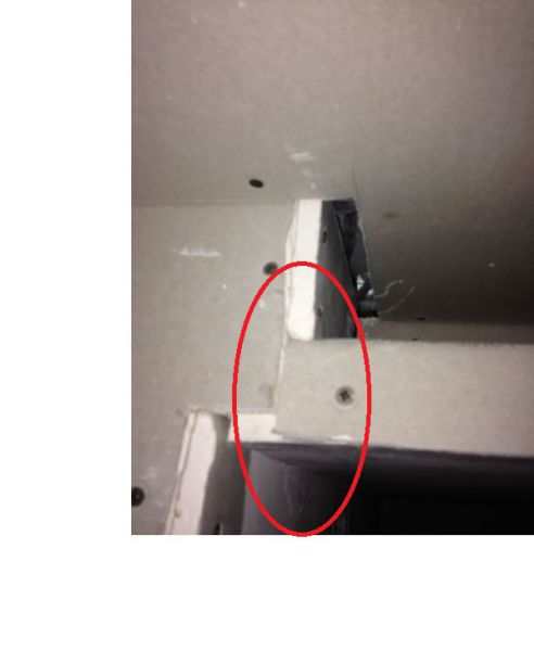

post-84003-0-31628900-1461559568_thumb.jpegВот так делать нельзя было: стык нельзя делать по линии угла; должен быть разбуг(т.н. "пистолет"). В этом месте будет трещина. Как избавится. - оклейка бумагой в этом месте.

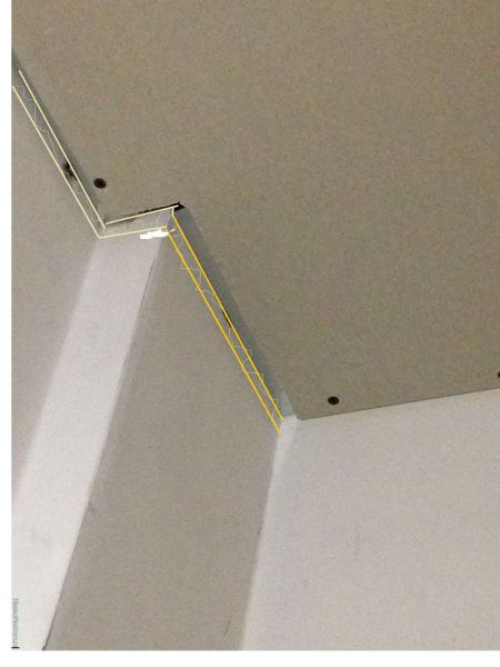

Фото 2:
А что вы хотите? Полоска гкл узкая. Это же не на станке делается! Попробуйте-ка! Тем более она лопается при вкручивании туда самореза. Не рассверливать же и зенковать гкл предварительно! Как избавится. - Срезать, а уголок со шпатлёвкой перекроет. Нормальное явление.
Фото 3: Я ничего не понял.

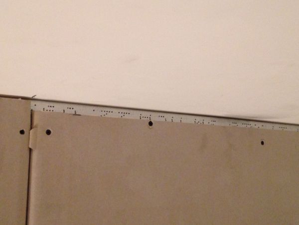

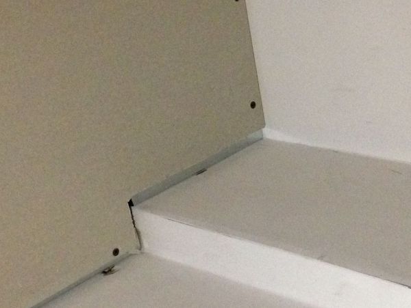

Фото 4 и 5. Огромные швы! Такое случается, но если это становится системой - говорит о неаккуратности. Огромная вероятность, что она треснет и вывалится со временем. Чтобы этого избежать нужно  во-первых как-то развязать шпатлёвку в шве от короба. Например наклеить скотч на короб под профиль. post-84003-0-26215600-1461559587_thumb.jpeg
Потом шпатлевать шов. Скотч не даст прилипнуть шпатлёвке к коробу и исключит её осыпание или отрыв от потолочного листа. Одновременно нужно проклеить шов бумажной лентой в стык со стеной,. те не заводя её на стену.
В общем всё зависит от того насколько грамотно делать дальше.

Что на фото показано, в этом вообще никаких проблем не вижу. И хуже видал. Всё доводится шпаклёвкой. Если с пониманием к этому делу подойти. Накосячить могли в другом месте. Но это по фотографии на данном этапе уже не определить.

@supadance, определить можно. Не платить пока не снимут ГКЛ, и не докажут, что у них там всё правильно. Каркас должен быть каркасом, а не киселём. А как выяснится, что у них там не всё хорошо, как они об этом настаивали, попросить всё сделать заново, не совсем правда, а то и вовсе с ними расстаться. Готовы к этому, действуйте, нет, ну тогда не знаю.

По 4 и 5 фото, можно ещё сделать следующее, заармировать эти участки, прежде чем заделывать смесью. вкрутить на определённую глубину саморкзи и дополнительно свярать их тонкой проволокой или капроновой нитью.  Возможно для кого-то покажется это гиморойно(?).
