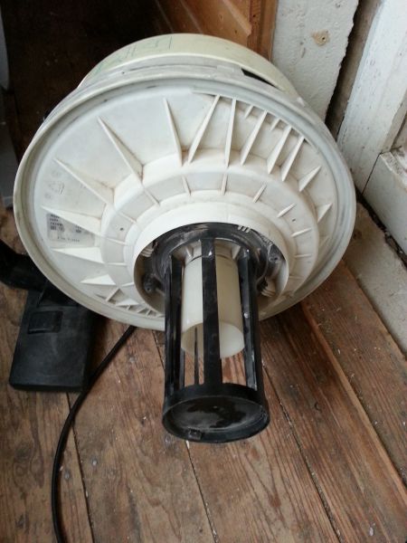

Прошу просветить по вот какому вопросу.

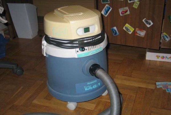

Есть пылесос Rowenta, уже не один год верой и правдой служит дома. Недавно у него порвался мешок-пылесборник. Дело житейское, старый мешок выкинули, новый поставили, включили пылесос - он натужно взвыл, но ничего не стал затягивать.

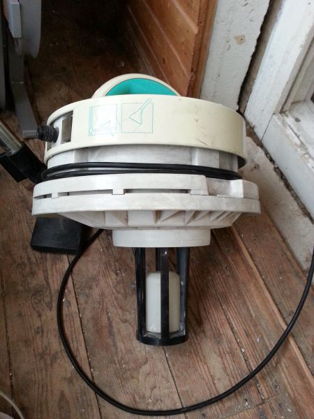

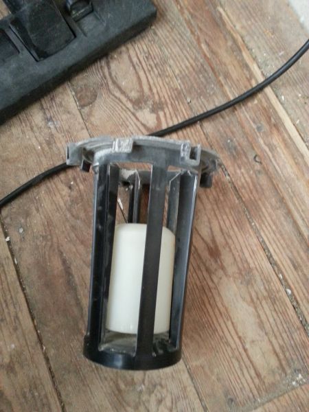

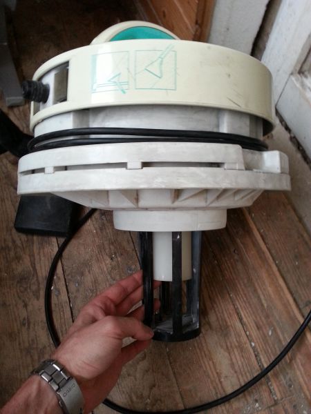

Оказалось, что внутри вот этого "ствола" в нижней части, вокруг которого фактически располагается пылесборник, есть белый стакан.
При включении пылесоса этот "стакан" затягивается вверх, как клапан перекрывая отверстие, которое и создает тягу.
Недавно посмотрел пылесос сестры (точно такой же) - оказывается, на этот "ствол" у нее надет фильтр их чего-то типа поролона. Судя по всему, это фильтр помимо всего прочего снижает тягу настолько, что "стакан" не поднимается и не закрывает отверстие.
У нас этого фильтра не было, по крайней мере никто не помнит, чтобы выкидывал что-то похожее. Допускаю, что однажды его и выбросили вместе с полным мешком, но в этом случае неясно, как пылесос работал без этого фильтра на протяжении минимум одного мешка-пылеборника.

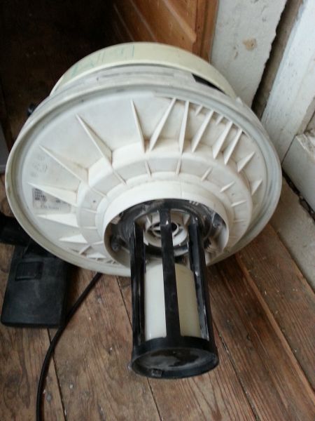

Я могу это стакан примотать к дну ствола или вообще отщелкнуть съемный ствол.
Без этой приблуды пылесос гудит (как мне показалось, более натужно, чем раньше, но тут я могу накручивать себя) и "пылесосит". Но не убьет ли такое "упрощение" пылесос и в чем вообще смысл этого стакана-клапана?
Этот клапан должен сработать, если у вас прорвется мешок (или что-то такое). Таким макаром защищают двигатель от мусора и крупной абразивной пыли.
Возьмите кусок поролона и скрепите его канцелярским степлером в трубу. Делов то :)
То есть это был грубый фильтр плюс предохранитель? Да, похоже на правду все, кроме того, когда и куда он делся :)

Такой "поплавок" используют в моющих и пыликах, которые могут собирать разлитую жидкость, чтобы он не "перебрал".
Но необходимость поролонного фильтра не исключается.
ЗЫ. Не знаю, что у вас за девайс, но конструктив мне оч-ч-чень напоминает старый Рейнфорд.

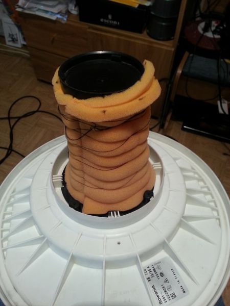

Нашел слой подходящего поролона, намотал, радостно включил - пылесос пожужжал несколько секунд и снова захлебнулся своим "стаканом"-клапаном.
Ввиду непонимания его нужности для сухой уборки и непонимания принципа его работы в нормальном режиме я близок к тому, чтобы его выкинуть нафиг или, на случай гипотетической влажной уборки, временно намертво примотать к дну шахты.
Готов дальше не вникать в тонкости, а просто поверить на ваше слово - можно этот клапан контрить?

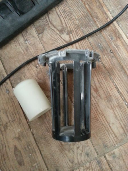

Если не будете пользоваться влажной и мокрой уборкой, то вытащите этот белый поплавок. Он думаю предназначен для того чтобы мотор водички не хлебнул, когда житкость собираете. Как достаточно набрали, так поплавок тягу двиглу перекрыл.
Короче, поплавок убираете, а вокруг каркаса чего нибудь наматываете, если не хотите складчатый фильтр применять.
А движок гудит сильнее, потому что слишком много поролона намотали, надрывается бедный. В идеале звук должен быть с фильтром таким же как и без него.
Да нет, поролон этот моими легкими (непрокуренными, что важно в свете соседней темы про ЗОЖ :) ) продувается легко. Скорее всего как фильрт этот поролон - так себе, но по крайней мере крупные мусоринки в случае разрыва мешка задержит, а мотору сильно не мешает.
Понял, поплавок с легким сердцем фиксирую в нижнем положении (выбрасывать не буду на всякий случай).
