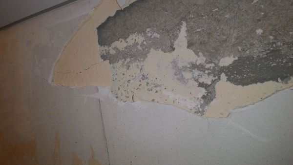

Добрый день.
предистория , стены были оштукатурены 4 года назад Ротбандом, потом отшпаклеваны Лр кой.
Стены бетонные панели. Грунтовка стен была гидроэластом -скорее всего.
На прошлой неделе натягивали потолок, пришлось удалять обои.
Проблема - в углу стены обои отставали вместе с штукатуркой ротбанд , толщина штукатурки на обоях от 2 до 5 мм.
Штукатурка как бы расслаивалась. Часть отлично держится на стене, часть отходит вместе с обоями.
И это на площади порядка 4 кв.м. в углу стены, в чем может быть причина ?
Около окна косяк был еще хуже. Штукатурка была бугром, сначала даже не понял, как я мог так оштукатурить.
Потом дошло, постучал - звук глухой и хруст, штукатурка как пустое куриное яйцо лопнула .
В чем может быть причина ,стены были прогрунтованы.
вот так вздулась штукатурка.
Представили кнауфа отмазались, типа грунтовка не их, ответственности не несут
Это  у вас грунтовка с плохой адгезией,был их вывод, даже не смотря фото .
Оригинально съехали.
Ничего удивительного:
1 Подобные грунты гидрофобны, и мало того "лакообразны" поэтому миниральные вяжущие держатся плохо.
2 Слишком тонкий слой ротбанда. Они гарантируют соответствие свойств при слое не менее 8мм. Он просто не успел набрать должной прочности.
Грунтовка-то с охренительной адгезией! Это Ротбанд не держится, а не грунтовка.
Толщина слоя

по мне так грунт какой то стрёмный , кто его знает чего набодяжили
На последнем фото что под первым слоем  штукатурки(шпатлевки) Желтенькое?
стена: 5 – 50 мм потолок: 5 – 15 мм
Я по старой: 8-20, рекомендуемая 10мм. Ну в любом случае главное, что
"застеклил" поверхность.
 Эта основная причина. Просто еслибы слой был 10мм. может и держалось бы. А вообще непонятно зачем использовали этот влагоизолятор.
Второе. Не понятно что за жёлтая хрень под штукатуркой! Явно какая-то паразитная прослойка. Так что может даже и не ротбанд отвалился. ведь Ротбанд - вторая по адгезии ГШ (0,69МПа). Дмитрий79, что там за жёлтая прослойка в левой части изображения?
А там ничего нет, перед первым слоем, может фотография так получилась. Это ротбанд.

Под грунтом что? До Вас никто не мог обработать стену жидким стеклом или не дай Бог олифой?
Лечение одно:
зачистите щёткой поверхность, пыль удалите и нанесите раствор для мытья плит и духовок, и, оставив мин на 15 хорошо смойте водой. Это ликвидирует масла на случай остатков олифы или опалубочных масел.
Загрунтуйте Бетоконтактом (Файдаль или Кнауф).
Спокойно перештукатурьте участок.

а возможная причина расслоения , первого брака ? У ротбанда минимальный слой 5 мм,а там где-то на обоях по 5 мм оставалось и еще на стене слой.
косяк исполнителя. наносил последующий слой на схватившийся, но не высохший  предыдущий. одним слоем гнать и будет усё гут.
исключение огромный  >50мм в пару раз слой. начесать просушить нанести следующий. предпочитаю накрутить гвл на первый наброс и сразу закидать до уровня.
вполне возможно , давно было уже и не помню,как штукатурил.
Cогласен с тобой на все 100! Гипсовые штукатурки надо наносить или на несхватившийся или на высохший и грунтованный.
Значит слой от слоя отошёл.Гипсовые штукатурки плохо ложаться сами на себя. Нужно начёсывать первый слой. Если первыйслой слишком тонкикй, то он не гидратировался, второй его 50% оторвёт.
