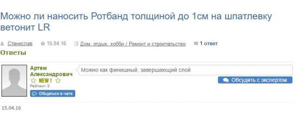

Здраствуйте. Можно ли наносить Ротбанд  на шпатлевку ветонит LR?
Спасибо.
Илья 83
Ни в коем случае!
А здесь пишут что можно __
На заборах тоже много пишут, но Вы же на заборы не ссылаетесь? А зачем на всякие говносайты ссылки?
Ради смеха скрин. Чего только не пишут, а
