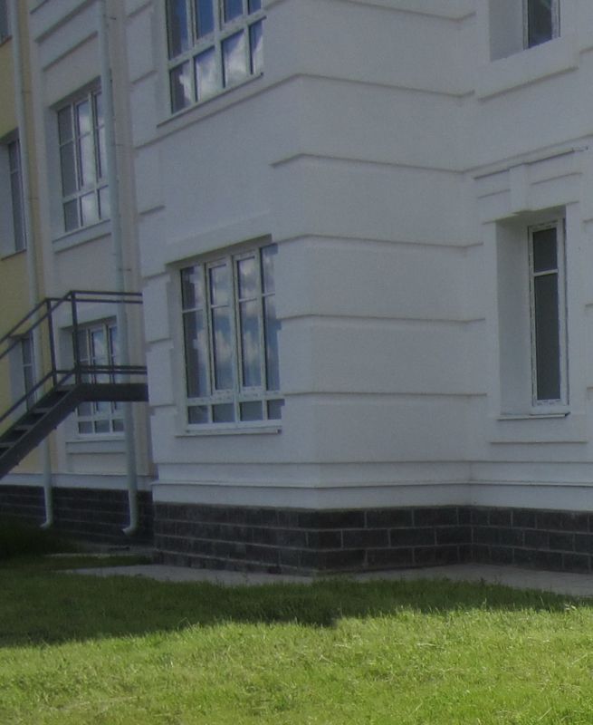

Хотим сделать теплый балкон в новостройке. Дом снаружи утплен минеральной ватой. Фото балкона снаружи прилагаю. Смущает, что снаружи не ровная стена, а рельеф, видимо вата не везде? Внутри 3 стены балкона кирпичные, та что примыкает к кухне сделана рельефной штукатуркой, хочу ее "разгладить" и сверху делать итоговое покрытие. Надо ли их еще изнутри как-то доутеплить? Вдоль коротких стен (в торцах балкона) будут стоять шкафы (не глухие, верх - открытые полочки, внизу закрытые). Итоговое покрытие стен пока не выбрано, но не вагонка, не плитка и не панели. М.б светлая пробка? или м.б лучше подходящие для данного помещения обои?

дом находится в Пушкине, балкон сделан из кирпича, снаружи минвата, толщина см 4, но я специально повесила фото - вата не сплошная, есть линии без нее, она выполняет роль не только утеплителя, но и декора
если есть места ,где ваты нет, то  80 мм эппс.Такой  производят.   Кирпич очень мало дает в сопротивление теплопередаче стены.

и не важно, что без утеплителя полоса см 4, потом 50см с утеплителем и снова без и снова с?
не понял  вопроса , расчет ( теплотехнический ) делается исходя из минимальной толщины ваты на фасаде.
просто из жизни - в куртке на свитер теплее, чем в этом же свитере+жилетке
т.е мне кажется - если 90%стены кирпич+мин.вата 5см, а 10% - просто кирпич - это совсем не равно просто кирпич, вопрос только в том, на сколько не равно, если ваты 5см, то можно ли считать, что например 100% утеплено ватой 4см? и еще муж предлагает поверх ЭППС все заклеить изолоном и его проклеить металлизированным скотчем
8см на ЭППС мы точно потратить не можем
