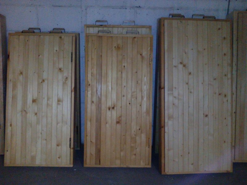

Вы даже не потрудились посчитать. А я вам помогу. Вот на фото мои дверки (оно же мое хобби и мой хлеб). Грунтовочку Induline SW-900 я использую на лицевой их поверхности не только для поднятия и отверждения волокон, а от гниения и синевы в том числе, но речь не о том, а о цене, я помню. Канистра Induline SW-900 у меня пятилитровая и цена ее где-то в районе четырех с половиной тысяч. А теперь достану калькулятор и покажу простую математику.
Расход средства - 0,15л/м2 и 5 литров в моем случае означает 33,333 квадратных метра обработанной поверхности дверей
одна дверь (возьму самую популярную) - 0,76 х 1,5 метра, то есть 1,14 м2 по наружной обрабатываемой поверхности
33,333м2 если перевести в двери (ну просто разделить на 1,14м2), то получится 29 дверей!
4500 руб делим на 29 дверей и получаем по 155 рублей 17 копеек на одну дверь, которую я в среднем спокойно продаю своим заказчикам за 7 тысяч 300 рублей. И при этом каждый заказчик проводит рукой по поверхности двери перед покупкой и, судя по всему, остается доволен
Теперь вопрос, готов ли я вложить в каждую такую дверку 155 рублей 17 копеек? Да готов! Заоблачно это? Вообще нет.
