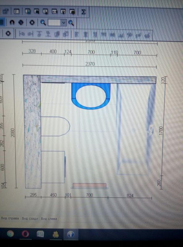

Cам планирую укладку керамической плитки в ванной комнате, сразу оговорюсь, это мой первый опыт, подобрал плитку, придумать дизайн помогли продавцы в магазине, но когда радостные от покупке начали раскладывать её по месту то столкнулся со следующей проблемой. Длинна стены 2м8см, размер плитки 25см х 50см, то есть получается что при вертикальном расположении плитки, по проекту магазина останется всего 8 см, а это как я понял и не красиво и не правильно. Подумав над ситуацией я придумал уложить центральную плитку между рисунками горизонтально. В этом случае подрезать её конечно придётся но в таком случае, получается 29 см. Но зато по краям по целой плитке получается. Мой вопрос заключается в следующем. Если начать так укладывать то по середине из за того что придётся вставлять крестики между промежуточным швом горизонтальной плитки, центральный ряд будет подниматься на размер промежуточного крестика, в итоге получу не ровный шов, ну а к концу стены разницу минимум в 1см , Посоветуйте пожалуйста как можно решить эту проблему? не ужели придётся стачивать каждую горизонтальную плитку на 1мм. Или все же можно использовать в этом случае разные крестики 2 мм между вертикальными и 1мм между горизонтальными плитками, или перепад будет заметен? Для наглядности прикладываю фото раскладки. За ранее большое спасибо!!!
Две угловые плитки резать по 16.5 см. Тогда не будет в одном углу вставки 8 см.
Я бы так делала.

Там ещё на крестики надо накинуть, такШта 16.5 см - это примерно. По месту надо плитку раскладывать и высчитывать.

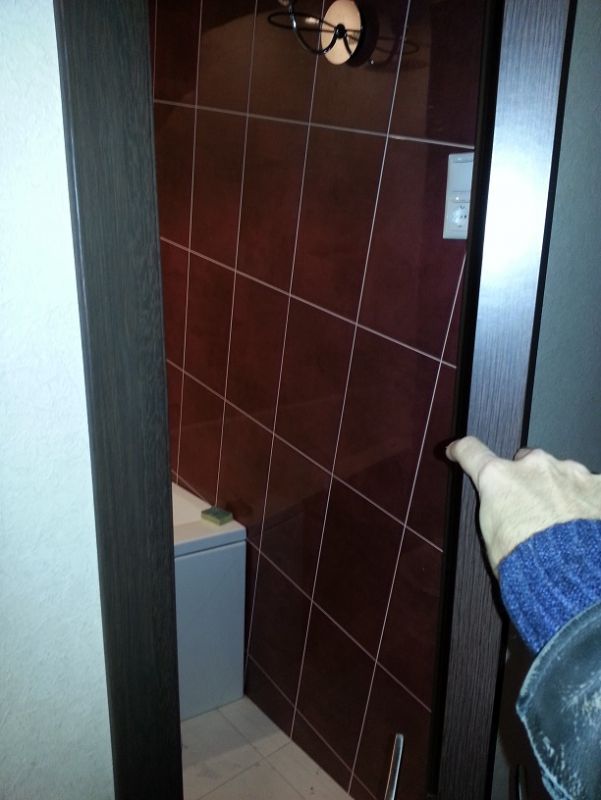

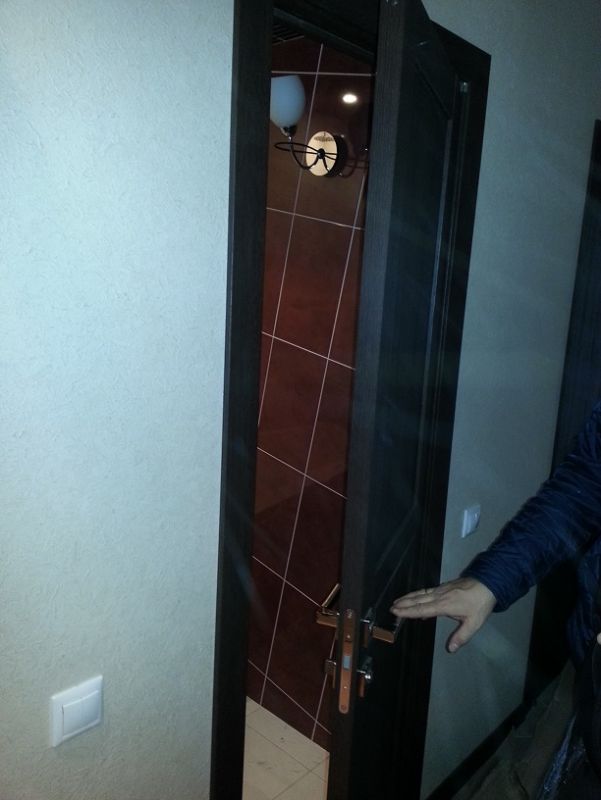

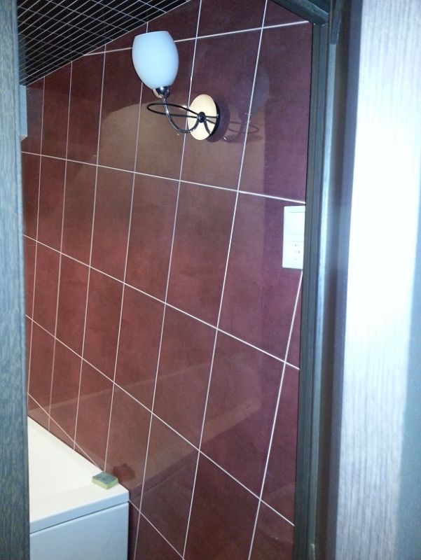

Скажите пожалуйста, вот теперь наверное просто для интереса.На приложенной фотографии используется двунаправленная укладка. Хоть ради интереса, как они это сделали Вы не в курсе? Швы ровные... на ум приходит только обтачивать плитку.

Да продумывали. На фото грубый набросок. Но уже приблизительно с учётом всех размеров сантехники 1:1. Отнимать не хотелось бы ещё 8, так как уже отнимается 12 по передней стене под монтаж канализационных и водопроводных труб. А в оставшемся пространстве по стене на которой ванная находится планирую полочку в углу.
Могу предположить что брали плитку разных калибров. На горизонтальную кладку первый калибр (25.0х50.0 см), а на вертикальные ряды второй или третий калибр (т.е на 1-2 мм больше).
 Ничего там не обтачивали и калибровку специально не выбирали. На горизонтале плитка уложена в бесшовку (шов за счёт трапеции в профиле) или в минимальный шов. На фото просто не видна разница швов.
