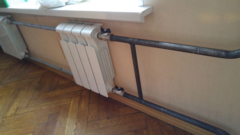

Как то так. Вентили (краны) только возле стояка.https://homemasters.ru/public/style...tachicon.gif 111.jpg
Я вот подумала, а в этом случае не пойдет так же сразу вся вода в байпас?

И еще вопрос, а можно ли в то, что сейчас сделано вставить насос? Не переделывать все подключение?
судя по тому, что придется еще тратится на трубы новые и тд.
Докупить две резьбы, по фото гадать не буду какого диаметра и насос того же самого диаметра. Кусок трубы вырезать, вставить насос (два шва) и больше ничего не докупать.
Да. Я именно так и предлагаю сделать. Только направление циркуляции там не попутайте.

Трубы все 3/4, кроме перемычки, она 1/2.
А вставить куда? На нижнюю трубу между радиаторами?
Надо по направлению насоса смотреть, и по движению воды в трубах.
Точно узнайте где у вас подача, а где обратка, возьмите насос, на нём нарисована стрелочка. Прикладываете насос к трубе, по направлению движения воды. Если получается, то ставите в нижнюю, если нет, то в верхнюю. Насос просто не рекомендуется вверх ногами ставить. Не спрашивай меня почему, я не знаю..
Поняла, спасибо! Подача у нас нижняя, снизу идет вода и уходит наверх
Если направление такое же как покупала я, то придётся в верхнюю трубу врезать  :(

а по-моему, Евгеник нарисовал самую оптимальную схему подключения, разве что добавить в нее еще один байпас с краном перед вторым радиатором и кранами после него, что бы иметь возможность отключать только левый радиатор. И не нужно никаких насосов.
@Dreamweaver, вопрос будет циркуляция или нет, до сих пор остаётся открытым, но ты представляешь как будет это выглядеть ? Лично по мне это будет лютый писец.
 Я не настаиваю не варианте с насосом, мне, если честно, вообще сугубо фиолетово до температуры в комнатах ТСа, я просто предложила вариант который будет работать 100%, да и по затратам самый дешёвый и самый быстрый по исполнению.

теоретически да, по той схеме получается большое кольцо, охватывающее весь контур. Но это конечно в теории.
Кстати не очень понятно как разделять комнату будут? Судя по фото, так левая батарея от края окна начинается. Окно одно(подоконник сплошной)

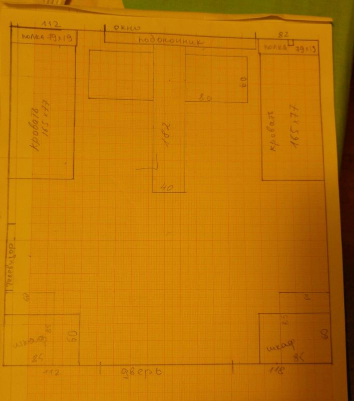

Делить будем по центру комнаты, он приходится не на центр окна, а смещен влево по окну. То есть впритык к левому радиатопу получается. Сначала поделим стеллажом. Потом скорее всего переедем в другую квартиру))) но есть вариант, что останемся, тогда скорее всего поделим стеной от окна прям, с оконщиками уже решили - переделываем оконный блок ( у нас центральный глухой, на глухой же, но еще со вставкой пластика по "центру" комнаты. От нее пойдет стена, в ней дыры под трубы, как раз те, что межлу радиаторами. Ну вот как то так)))
А пока примерно как на картинке, пару месяцев назад ее делала, потом может чуть доработала, уже не помню...
Радиаторов на ней нет, но понятно вобщем, что они под подоконником, и к левому почти впритык стеллаж, ну может есть еще магии етров 10-12т так что в принципе можно сдвинуть, чтоб и труба обходная прошла под подоконником.
Главный конечно вопрос, будет ли циркуляция при такойи смеме... Ну диагональной я имею ввиду
