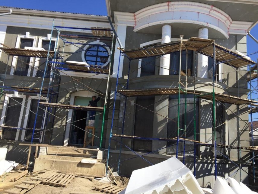

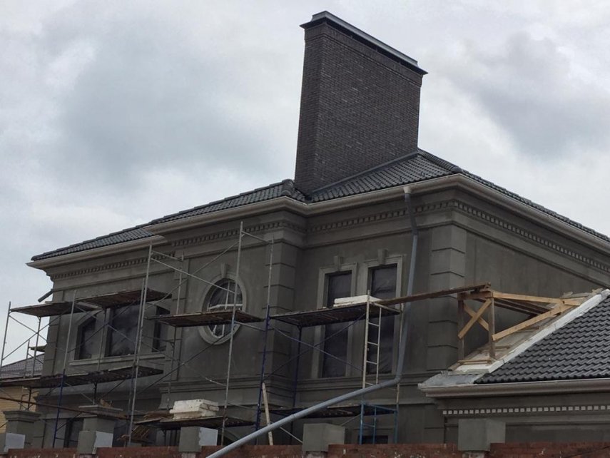

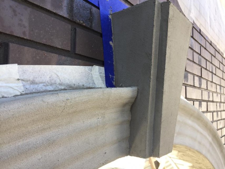

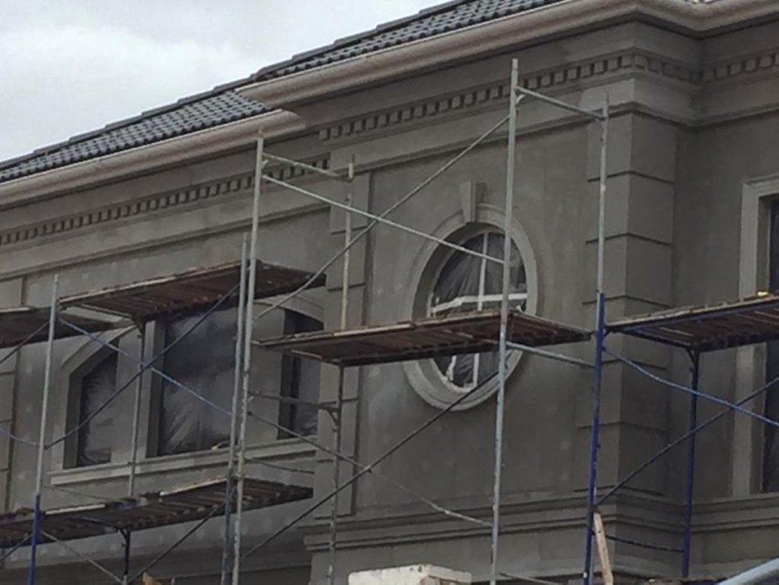

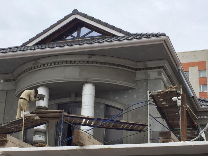

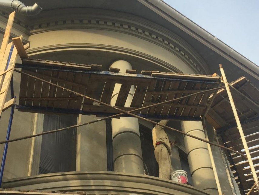

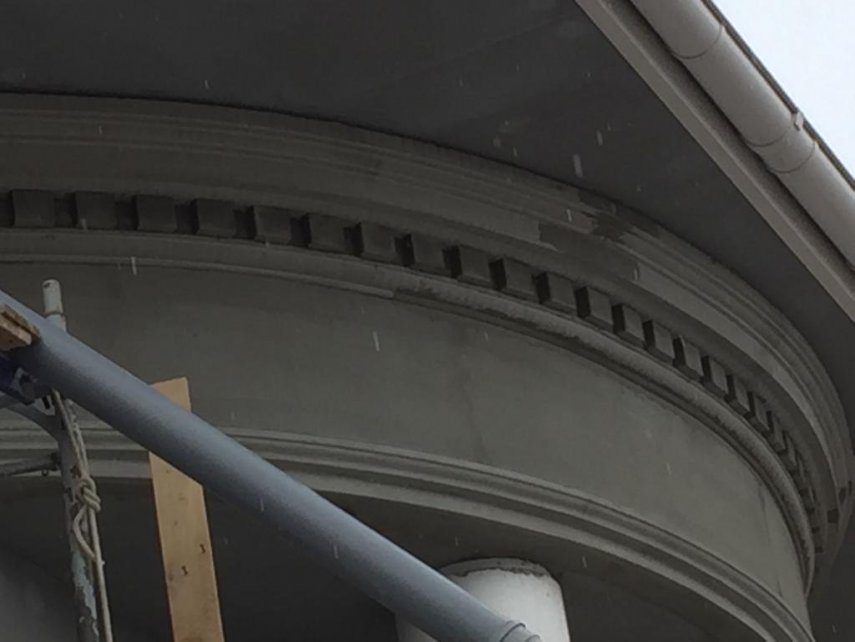

Выполняем работы по утеплению и объектов фасадов в Ставрополе, фотографии сделаны два дня назад. Утепление пенопластом, декоры из пенопласта, система Церезит.

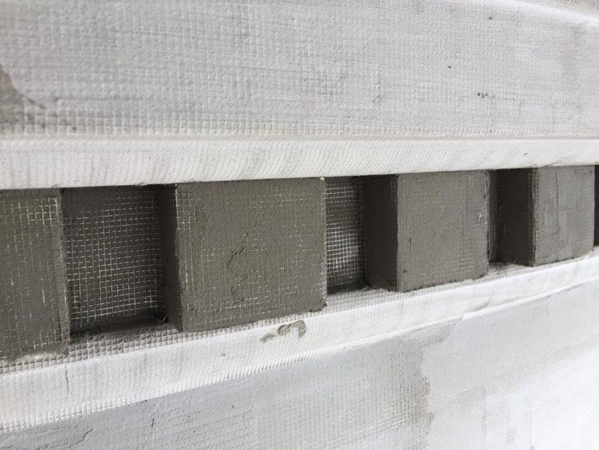

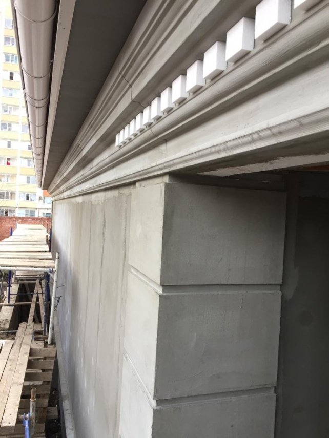

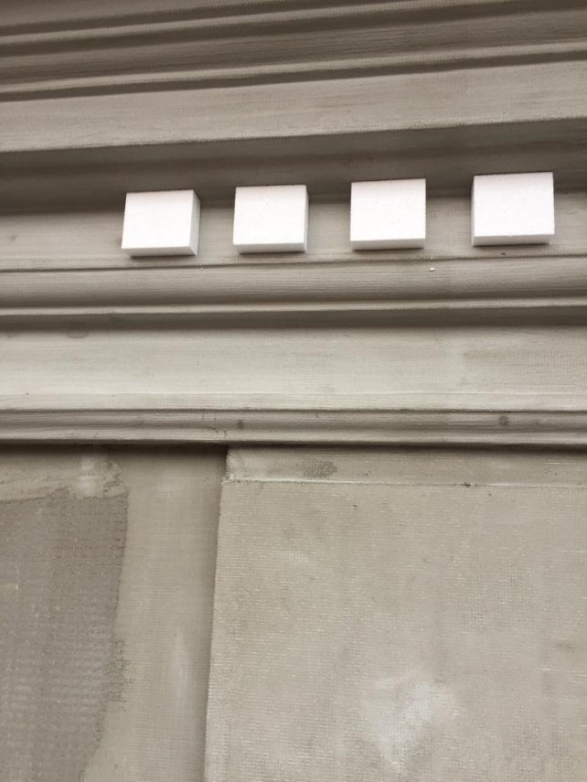

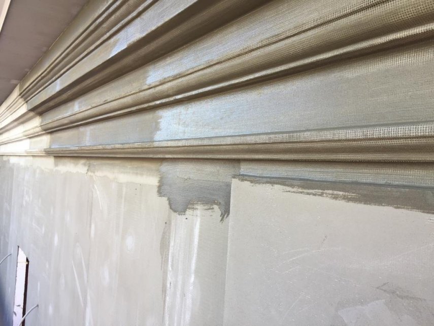

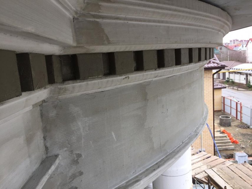

Ребята добавляют кубики на венчающем карнизе и обтягивают их клеем СТ85 с Архитектурной сеткой

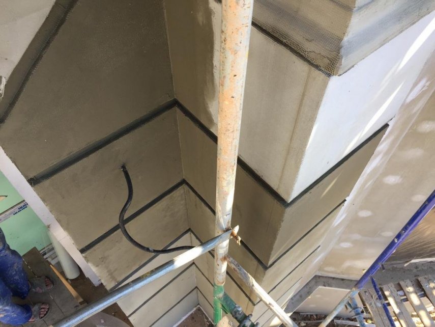

Работы по устройству базового армирующего слоя подходят к окончанию
