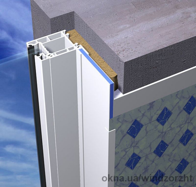

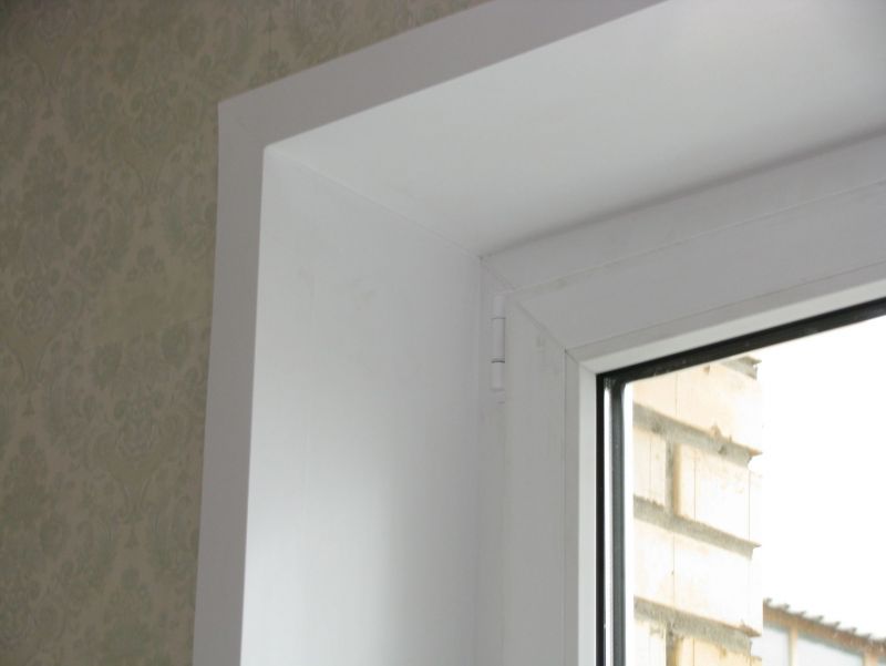

Сендвич-панель. Выглядит так:
Из плюсов: более теплый откос, отсутствие выделения на отсвет рёбер как пластиковых откосах.  Это актуально при глубоких откосах, на узких сильно не видно. Отсутствие широкой обналички по периметру окна, т.е. окно не смотрится громоздким. Как я понял, Вы не собираетесь сильно заморачиваться с выравниванием стен, посему предлагаю откосы из сендвича. Смотрим картинки:
картинка 1. В таком виде можно оставить откос до выхода на финиш. Т.е. вам ставят откосы одинаковой глубины, т.к. не факт что у вас стены не завалены и откосы будут одинаковыми. Далее сводите по этим откосам плоскости примыкающих стен и.т.д. Клеите обои и в заключении клеите уголки как на второй картинке.
У Вас получится такой пирог: post-35955-0-37872400-1479441189_thumb.jpg
Как видите тонкие аккуратные уголки по периметру откоса. Уголочки можно поставить 10мм,15мм, и т.д.
Второй вариант-пластиковые панели. Это тупо пустотелый пластик у которого иногда на отсвет выделяются ребра жесткости
Эти панели Вам закрепят сразу на существующие стены, не смотря на кривость(если такая имеется) Прищелкнут обналички и возможно склеят углы клеем ПВХ. В таком случае придется подравнивать стены и клеить обои вдоль уже существующих обналичек. Если обналички не приклеят, тогда есть возможность завести обои под них. Но ширина обналичек 4 или 7см, что смотрится довольно колхолзно внутри помещения. финишный вид будет такой, ну или примерно такой.post-35955-0-29731800-1479441995_thumb.jpg
Вот картика запчастейpost-35955-0-91852500-1479442056.jpg.
Т.е. сравните финишный  периметр окна, что больше нравиться

Я то как раз в теме, а вы продолжаете хамить, не хорошо себя ведёте. У вас в чертеже ошибочка вышла, пластиковый откос состоит из Экструдированного пенополистирола ЭППС 10мм с приклеенным к нему пластиком с одной стороны. Можно конечно приклеить пластик и с двух сторон ЭППС, но нет в этом смысла.
На днях подрезал это пластиковое г. И там пластик с обоих сторон, видать смысл был
Поэтому рекомендую что то не утверждать в дальнейшем, ибо о сколько нам открыти чудных готовит...
Есть исполнение с пластиком с обеих сторон, но чаще пластик с одной стороны, дешевле. Нет смысла клеить с двух сторон. У вас надеюсь внутри там ЭППС, а не ПСБ-С?
Надеюсь что да, да и откуда там в 1см пенопласт обычный
Панели выполняют в двух вариантах с одно- и двухсторонней облицовкой ПВХ пластиком. Одностороннюю облицовку обычно монтируют при жёстком креплении к откосу на пену, что хуже ибо результат не предсказуем. Двусторонние панели фиксируют по торцам в П-образных профилях и в качестве утеплителя используют минеральную вату.
Не на пену, а на клей-пену, это разные материалы.
