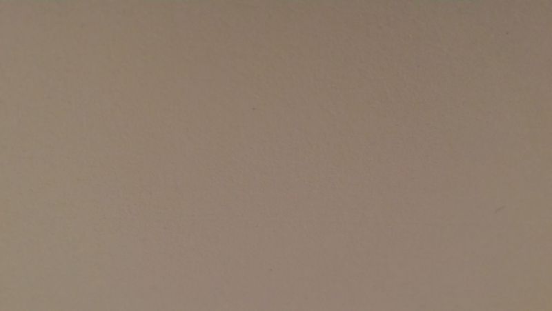

Вот сейчас кусок стены прогрунтовал валиком с мелким ворсом, там поверхность, такая, немного ребристая, как я понимаю грунтовка пока вожу валиком разъедает шпаклевку, вот эта слегка ребристая поверхность сгладиться ли краской в итоге или краска так же ляжет и будет ребристой?
Вот какая поверхность получилось после грунта
блин снимок режет, не в общем немного ребристая, на ощупь ровная и не ребристая, ток шуршавая слегка)
Грунтовка шпаклёвку не разъедает. У вас, похоже, просто вымывает. Это свидетельствует о том, что шпаклёвка довольно мягкая. Тут уж я настоятельно рекомендую укрепить её грунтовкой. Подойти к этому этапу следует со всей ответственностью. Почти также, как и к покраске. Валиком, аккуратно, равномерно, не допуская никаких потёков.

Какая бы ни была гладкая подготовка, не надейтесь получить зеркальную поверхность, как на автомобильных красках. Интерьерные водные краски всегда образуют некоторую фактуру. Можно назвать ещё шагрень. Или пупырышки. В чём и заключается основная сложность и искусство (не побоюсь этого слова :) ) покраски. Надо напупырить пупырышков, чтоб по всей площади они имели одинаковую форму и размер. Или хотя бы без резких переходов. Иначе при неудачном освещении возможны неприятные визуальные эффекты. На характер фактуры влияют и свойства самой краски, и степень густоты (разбавления), и температура-влажность в помещении, и техника нанесения, и впитывающая способность поверхности. Собственно, одна из задач грунтовки состоит в том, чтобы выровнять впитывающую способность, сделать боль-мень равномерной по площади.
