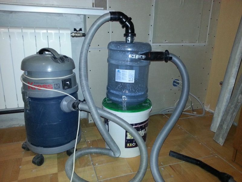

Не претендую на лавры уникального циклоностроителя. Более того, прекрасно вижу все недостатки моего экземпляра. Но для меня пока хватает и этого.
С чего мне в голову пришло сделать циклон - не знаю. У жены есть свой новый пылесос, у меня есть есть свой большой и хорошо работающий Ровента. Наверное, дело в том что я наконец забрал у друга свой Кресс.
На картинках все видно, характеристик, в отличие от Фоминса, не приведу.

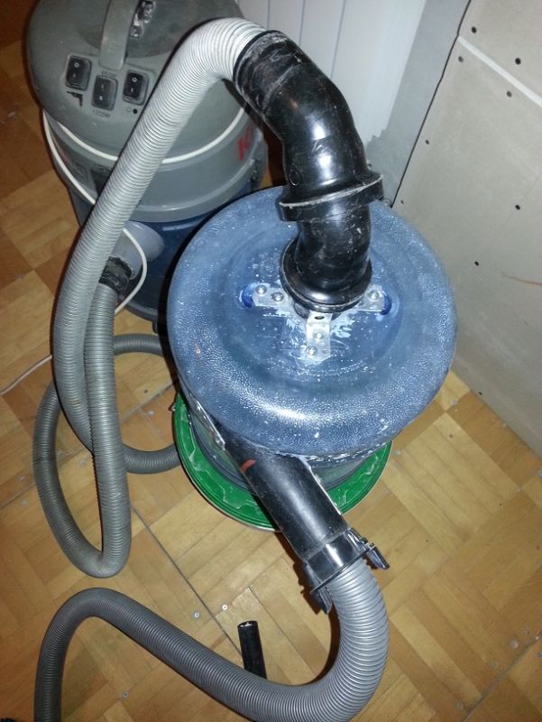

Вкратце - пылесос Кресс 650/1200 Вт, ведро от шитрока, 19 л бутыль от воды (круглая, без ручки), пара уголков 45 градусов и кусок ПНД трубы.
Входной патрубок врезал наобум, по линии на бутылке. Сознательно направил его чууууть-чуть вниз.
Выходной патрубок опустил ниже входного, тоже на глаз.
Крепление патрубков пробовал клеями и герметиками - ничего не держалось, поэтому в итоге все прикрутил клопами. Нехорошо, потому что торчащие внутрь бутыли кончили клопов наверняка мешают потоку воздуха, особенно в патрубках - оттуда уже доводилось доставать зацепившиеся за кончики лохматушки от подрезки гипсокартона или кусочки минваты. Для герметизации швы промазал силиконом, но он у меня сильно просроченный, поэтому так и не высох, до сих пор остается в виде липкой субстанции :)
Первоначально бутыль была просто снизу замотана скотчем и вставлена в ведро (чтобы не опрокидывалось). Затем в крышке вырезал дырку и так же клопами прикрутил одно к другому. Фанерой усиливать крышку не стал - и так отлично держится.
К выходному патрубку прицепил пару уголков - до этого шланг сильно изгибался и норовил опрокинуть всю конструкцию.
Конструкция получилась высокая, чуть выше пылесоса, и довольно громоздкая. Но меня это не смущает.

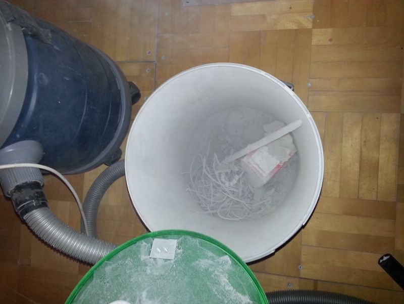

По поводу эффективности - вот фото начинки.
На фото это не очень видно, но при аккуратном открывании крышки изнутри поднялось облачко мелкой пыли. При этом на выходном патрубке и в выходном шланге есть белый налет, довольно толстый. Собирал я в основном гипсокартонную пыль, которая как мука, и очевидно, что такая мелкая дрянь не очень улавливается. Точнее, она настолько легкая, что ей плевать на гравитацию.

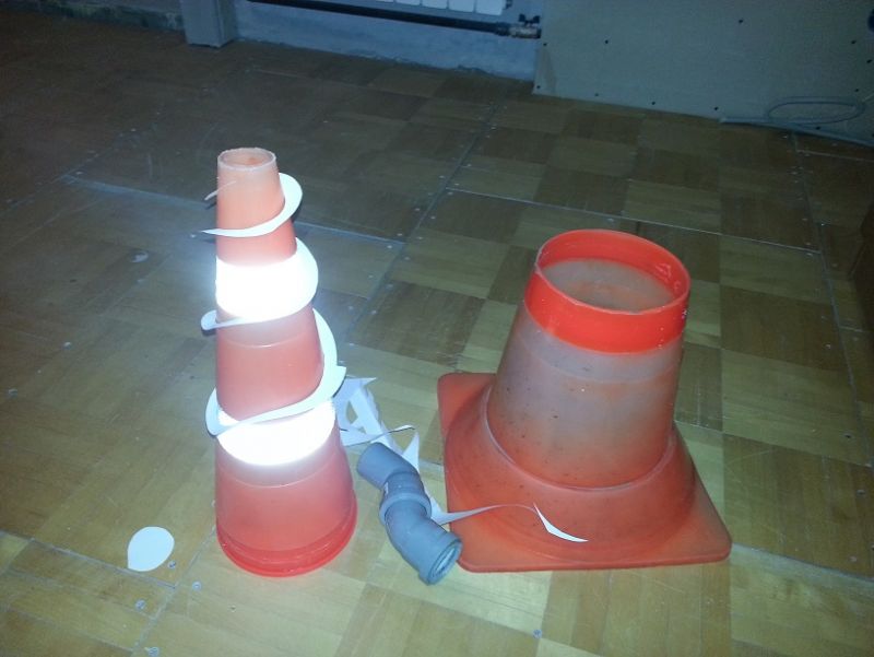

По этой причине хочу сделать еще один циклон, на этот раз из дорожного конуса, внутрь которого каким-нибудь образом закреплю спираль из чего-нибудь, типа шнека, который весь поток воздуха принудительно затолкнет в нижнюю емкость - надеюсь, такой вариант мелкую пыль будет лучше ловить.
Была еще мысль налить на дно воды, но мелкая пыль почти не смачивается, так что толку будет мало, разве что вонь от тухлой воды появится :)
Очень хочется расположить конус острием вверх, чтобы с мусором не получалось вот так
Но почему-то все циклоны расположены острием вниз, и это неспроста наверное.
В общем, к чему я это. Не чтобы похвалиться, а просто чтобы показать, что ничего сложного, все собирается из подножного корма, а пространство для развития и апгрейда - во всю ширь Атлантики.
PS Знаете, в чем неоспоримая прелесть моего варианта? В прозрачной бутыли - так весело и наглядно работает циклон :)

Насчет шнека - по моему сомнительная идея. В сысле мелкой диспесрной пыли вряд ли будет эффект, а вот процесс засирания будет иметь место.
А что и чем будет засираться? ИМХО будет то же самое. В ролике Андрея Шайтера есть момент, где он подсвечивает свой конус с тыльной стороны и там видно, по какой спирали идет мусор. Мусор тяжелый, но если приделать шнек, толщ по такой же траектории будет двигаться и воздух с пылью, который будет заталкиваться в бункер. Правда, не уверен, что из него не будет всасыватьсч мусор и пыль из бункера обратно, но это надо проверять опытным путем :)
