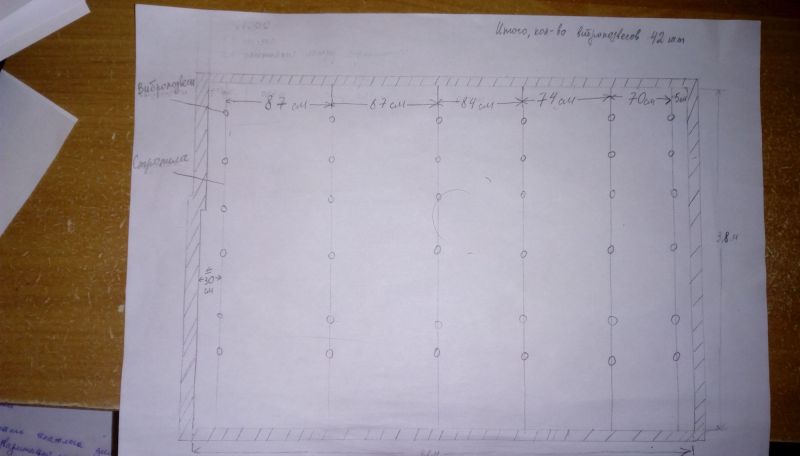

Еще есть вопрос по поводу сохранности стропил. Достаточно ли на ваш взгляд надежна стропильная система кровли при угле наклона в 10 градусов, расстоянии между стропилами от 0,87м до 0,7м и сечении стропил 15/5см? Есть ли необходимость их как-то укреплять или устраивать какие-нибудь подпорки перед устройством потолка из гипсокартона? Регион - Краснодарский край.
Приблизительное расположение стропил прикрепляю к сообщению.
Для нашего края слабая, особенно доставляет шаг , весь утеплитель нарезан на 60см ширины, а тут 80см, постоянный геморой, иногда охота руки оторвать кровельщикам

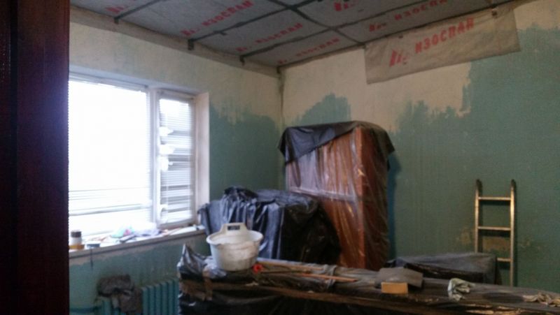

@Timman, мансардные окна есть?
В самой кровле окон нет, есть обычный оконный проем в стене.Чтобы было более наглядно- прикладываю фото комнаты.
Изменено пользователем Timman
