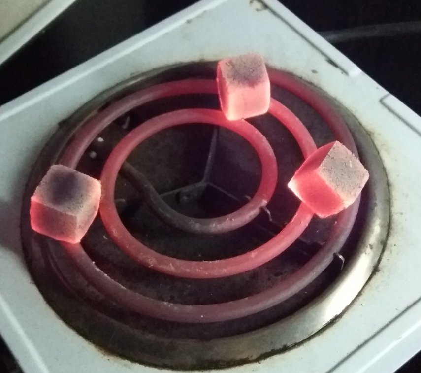

А сейчас стоит банальная стеклокерамика. И на ней я "разжигаю" кальянов угли.  Но всегда было стремно за стекло, что оно может лопнуть, а недавно прочитал, что могут остаться белые пятна.
Реквизировал с дачи электроплитку.  Ее не жалко :)
Но на ней угли не просто разогреваются докрасна, а натурально горят. Пламенем. На фото не очень видно, но поверьте на слово.
Это ведь тоже архинехорошо? Спираль через несколько угольков так или иначе сгорит, и хорошо,  если дело ограничится только спиралью?
Хм, поглядел температуру поверхности ТЭНов 350-450 грС  и бывают до 600-800 максимум.
Температура горения древесного угля 300-600 грС.
Думаю что при разжигании куска угля температурная нагрузка на ТЭН не критична, тем более с учётом его небольших габаритов.
Но постоянно держать его тем более на одном месте не стоит - может перегореть внутренняя спираль от местного превышения температуры.
Возможно для выравнивания температуры на спирали стоит использовать рассекатель типа как для газовой плиты, или просто лист металла.

На следующие шашлыки возьму с собой пирометр, который до 1300°С мерит и термопарный для калибровки. Он только до 900 может. Жутко интересно стало, аж невтерпёж!

В 14.08.2018 в 14:16, bagayama сказал:
Мне кажется, что из этого рассекателя или просто листа металла выйдет не выравниватель, а отличный радиатор, который сведет на нет все попытки разжечь уголь :( Впрочем, попробую.
