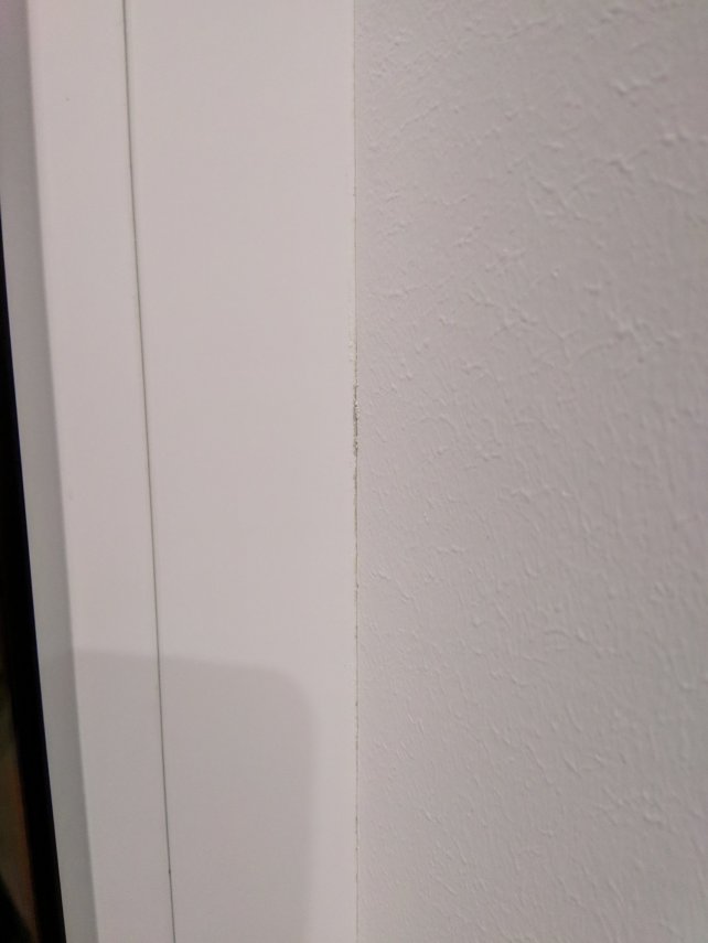

Да. я прошлой осенью делал откосы из штукатурки. теперь жалею, что пожадничал и не использовал профили примыкания. Отделал идеально стык с рамой окна, а со временем рама деформировалась слегонца и прямо видно по длинным сторонам рама внутрь ушла, гдето по 1мм. и естественно все примыкание порвало. Видно только с близкого расстояния, но видок конечно....
