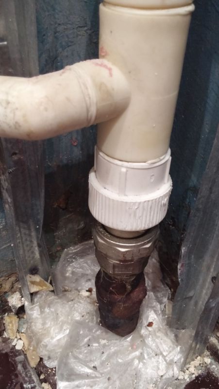

Добрый вечер, барышня  ! Причина протечки кроется в дурацкой конструкции этой самой "американки" для полипропилена. Там происходит прямой контакт металла и пластика через резиновую прокладку. Из школьного курса физики вспоминаем, что коэф. линейного расширения у металла и пластика разный, поэтому, пока стояк горячий, затянутое резьбовое соединение герметично, как только остыл - появляется течь, это если вкратце. Что делать - ответ очевиден, надо вырезать проблемное резьбовое соединение и просто спаять через П-образный компенсатор , либо соединить через  металлическую американку (на фото) вкрутив её в комбинированные полипропиленовые муфты и именно с внутр. резьбой.

Да, сегодня из жэка возились целый день (только как выяснилось, они пришли не официально и выставили цену - за этот п-образный компенсатор запаянный (установили на стояке сверху), и такую как на фото американку-муфту с внутренней резьбой (снизу) вместе с материалами - 5 тыс. рублей. Не знаю, адекватная эта цена или нет).

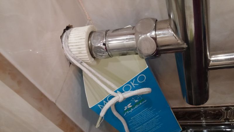

Но возникла вторая проблема. Подтекал полотенцесушитель, там соединения как во втором топике - беленькие пластиковые. Текло из одного места чуть-чуть (переходник), а после того, как они его 3 раза сняли и одели - потекли уже вот эти муфты прямо около пластика (обе) даже при включенной горячей воде. Они сказали - потому что старые (3,5 лет стояли после ремонта) и так как полотенцесушитель был куплен и установлен после монтажа труб - неправильная центровка, отсюда перепад в 2-5 мм. Короче теперь надо разбирать весь короб полностью. Полотенцесушитель изначально (3,5 года назад) не умещался на стену, долго искали узенький, купили, поставили без краников, а напрямую к стояку. Теперь они хотят разломать короб, перепаять выход трубы на полотенцесушитель, установить американку-муфту с краником как на первом фото (в вашем случае желтенькая, такого же типа стоит сейчас у нас на стояке снизу и на батареях) с краником.

первое фото - течет полотенцесушитель сразу за пластиком (на стыке пластика и металла)
второе фото - поставили муфту на стояке снизу

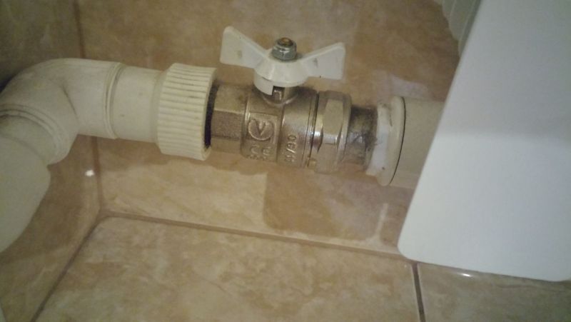

третье фото - батарея на кухне, такой же переходника хотят поставить на полотенцесушитель

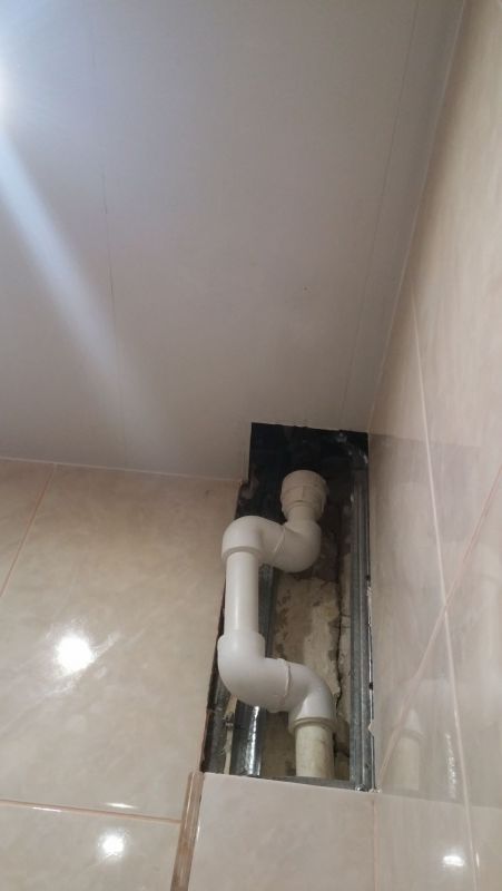

четвертое фото - сегодня сделали сверху стояк (сказали, что запаяли, не знаю)
