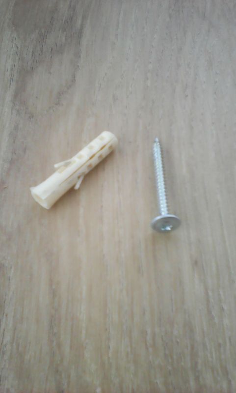

Нейлон nat 8x40 европартнер
Сормат
Саморез пресс шайба 4.2х45 -51 мм.
Бур 8х160

Хочу еще уточнить - на сайте сормата по поводу этих дюбелей сказано что диаметры используемых с ним саморезов должны быть в пределах 4,5 - 6,0мм. Вы же рекомендуете использовать 4,2мм. Поясните пожалуйста, если не сложно, почему?
И еще несколько удивила рекомендация использовать саморезы с пресс-шайбой, но я с практиками спорить конечно не буду.
А мне нравятся оранжевые дюбеля 6х52.
 Крепимся к ним обычными 51-ми саморезами.
Да, знаю, на коробке написано также.
Но 6 я что то сомневаюсь что можно вкрутить без прилагания значительных усилий. Там или шлицы срывает или шляпку отрывает.
Что касается пресс , то именно он, широкая шляпка нужна чтобы перекрывала отверстие в профиле после того как пробьете его буром.
А то что он на 2десятые меньше рекомендуемого то это не страшно, он так бывает затягивается что шляпка отрывается.
Да и производители могли бы согласовать и делать совместимые вещи

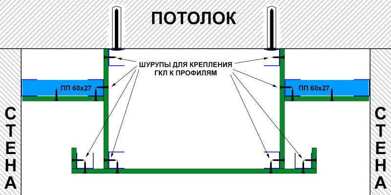

Я не собирался крепить на дриву/молли. Я думал закрепить змейку из профиля на саморезы, которые обычно используются для крепления ГКЛ к каркасу. Крепить змейку с шагом "через 1 сегмент". По поводу плотного прилегания - не думаю что на стыке первого уровня и вертикальных полос ГКЛ это будет очень важно. Ведь это место все равно будет зашито ГКЛ по форме изгибов, а шов будет зашпаклёван - ошибаюсь? Вот набросал такую поясняющую картинку (в разрезе, не в масштабе). Если есть ошибки - прошу поправлять меня!
Профиля к потолку не так, надо спинкой к бетону
