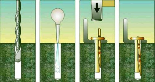

Да фиг знает, делают как хотят, но в галимом бетоне и такой будет крепко держать, тут не требуется большой глубины,   этот только по монолиту
2 часа назад, Paranoid сказал:
А вот еще по анкер-клину подскажите пожалуйста. Те, что я купил, имеют длину до шляпки всего 35 мм.
В бетоне отлично держит. Но не для кирпича или оштукатуренной стены. Я такие использую для крепления подвесов к потолку или металлической сетки к бетонным стенам. Для профилей они неудобны. Чтоб забить клин, молотком хорошенько стукнуть надо, и не раз. При этом не помять профиль. Через добойник (удлинитель) забивать замаешься.
В 10.07.2017 в 22:12, Paranoid сказал:
Это нормально или всё-таки должно быть 40 мм
40mm это вместе с забитым клином .
В 11.07.2017 в 01:31, FugenFührer сказал:
Тоже такие по потолку использую, но там свои трудности - если плиты пустотки и попал в перемычку то хорошо, а если в пустоту буром провалился, то такой анкер-клин выламывает внутри кусок и хоть держит, но крутится
