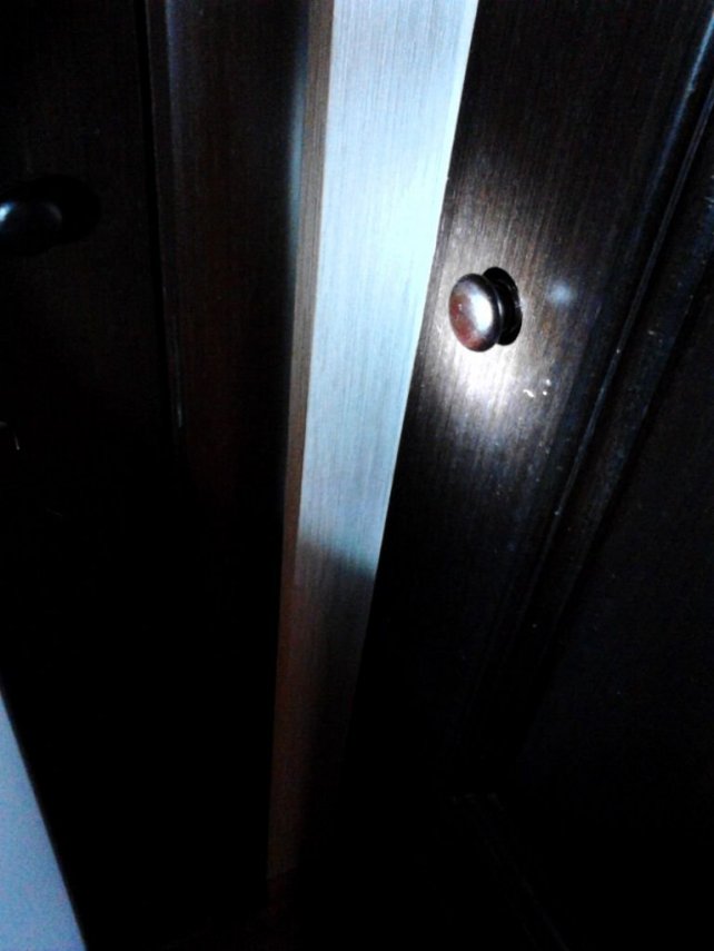

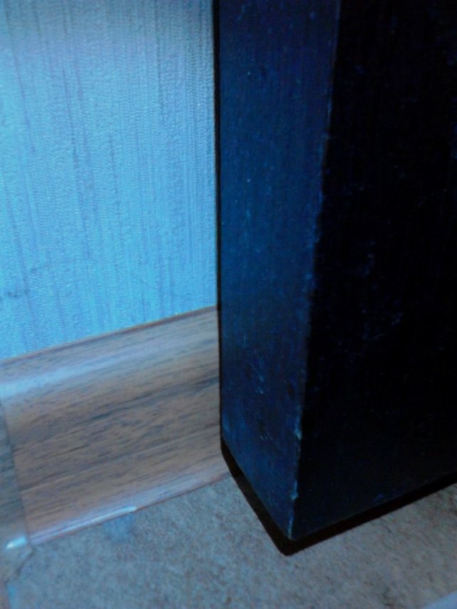

Итак, плинтусы и ручки.
Вот плинтус. И ничего не упирается =>

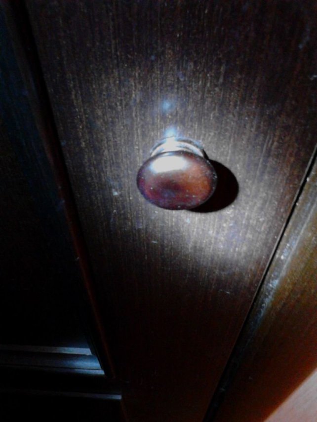

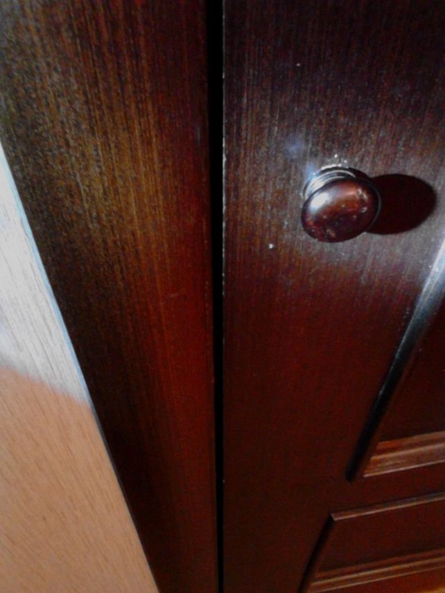

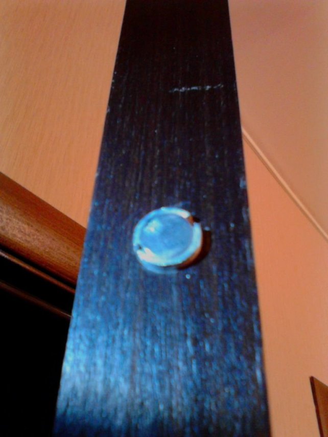

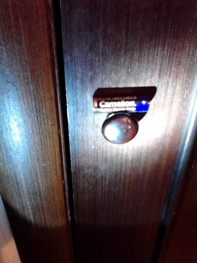

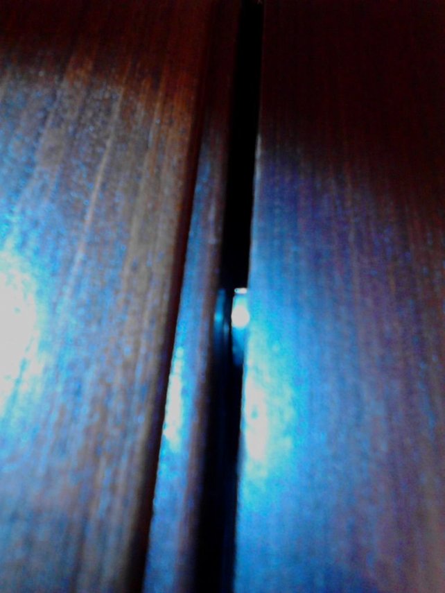

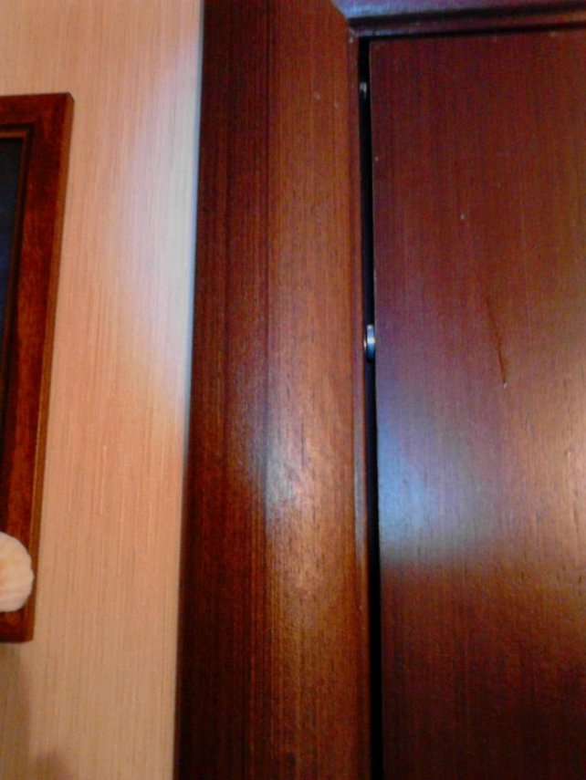

Дальше ручки в разных ракурсах.
02.thumb.jpg.cbd9d86ed2aca3d9ec1eb04ee80ce216.jpg03.thumb.jpg.ba9f552d891df156bc2d246c2b1cfa37.jpg04.thumb.jpg.8298bc80d5e33d1edbf2bb84eb3c46d5.jpg
Вот как назло штангель забыл. Всегда с собой таскаю, а тут лажанулся. Пришлось мерить батарейкой "АА".
Заканчивая тему ручек добавлю - искал на обоях вмятину от ручки. Не нашел. Придирчиво искал, честно! Была бы - постарался бы запечатлеть.

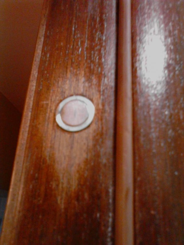

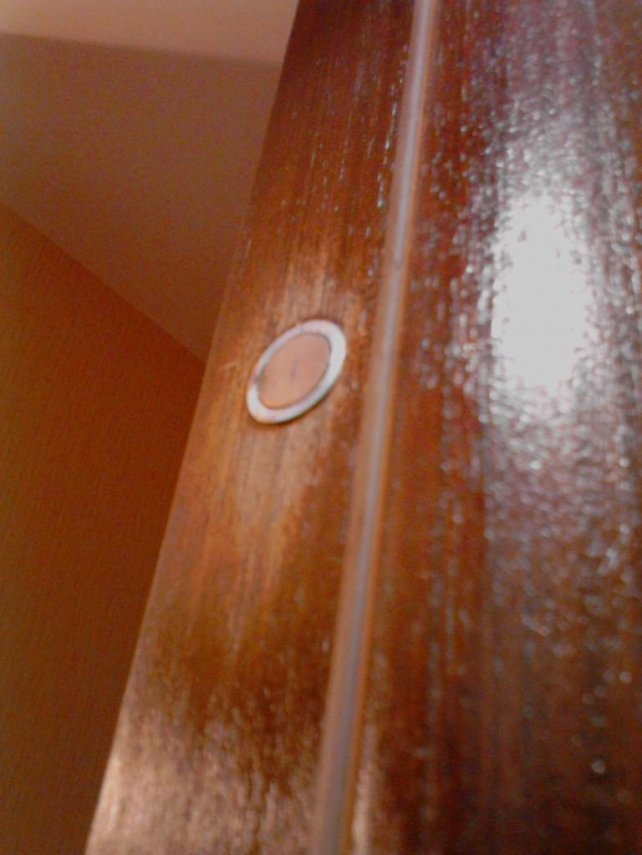

Теперь про магнитные защёлки.
Штуковина при закрытой двери видна, если в туда специально посветить. А так она вообще не видна.
11.thumb.jpg.7ec69d6f0bbca2d311044a3cdd51cdf1.jpg12.thumb.jpg.c3c0516e844122b725509b00675900fe.jpg

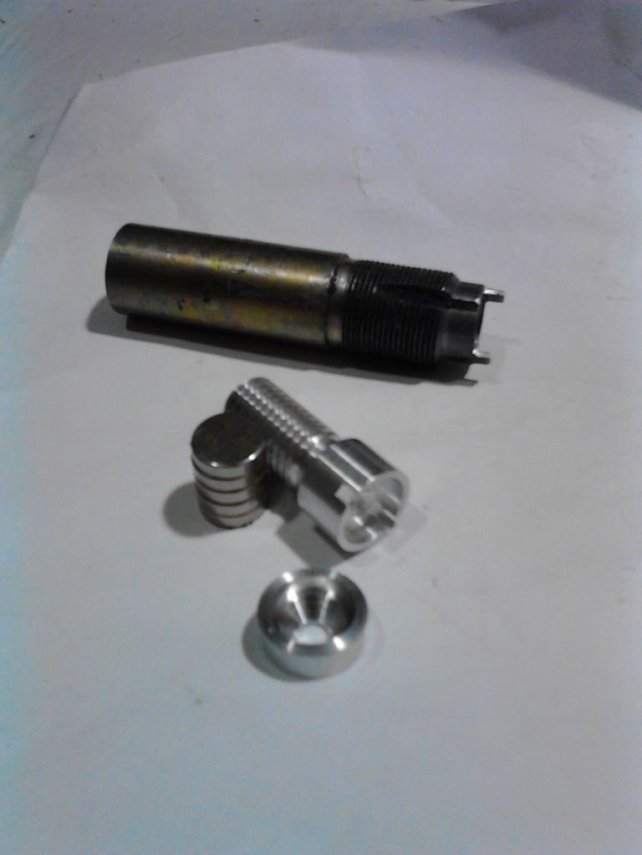

Это алюминиевый стаканчик. Он крепится шурупчиком. Навсегда. Демонтажу не подлежит. Магнит вклеивается "Поксиполом" (10 минут) или "Супер хватом" (24 часа). Ответная часть на дверке монтируется после полимеризации клея.
13.thumb.jpg.b807a0341989cb507c4780a1eb0ea758.jpg14.thumb.jpg.6a08f1ad0229df6d17a4a4208e1e73b1.jpg
Это ответная часть. Предаставляет собой люменевый болт М12 с канавками под ключ. Магнит вклеен в головку.
Это установочный комплект: стаканчик, болт, магниты, ключ. Ко всему этому, понятное дело, требуется шуруповёрт, сверло 10,5, метчики М12, Форстнер 15мм, шурупчик, отвёртка. Диаметр стаканчика и головки болта как раз 15 мм. Дырявим деревяху Форстнером. В двери нарезаем резьбу, вкручиваем. Если в конце влажного лета - нет проблем, а если монтаж в конце сухой зимы - летом придётся чуток болт вкрутить, а то дверка разбухает и магниты входят в непосредственный физический контакт телом к телу. Это им запрещено!
Думаю, всё понятно без детальных комментов. Ну, разве что я сместил ось болта миллиметра на два наружу. То есть, магниты не стоят идеально соосно друг против друга. Но если есть вопросы или нужны эскизы - отвечу, нарисую, но не обещаю, что сразу. Просто сейчас в запарке. (У меня девайс не заработал по причине моей кретинической концептуальной ошибки! Ведь говорил мне внутренний голос, говорил! А я его не послушал.  Срочно конструкторские косяки надо исправлять.)
При открытии никаких звуков. Вообще. При закрытии глухой тихий бух дверки о пластиковый уплотнитель.

У меня сомнения, что сей девайс без дополнительных танцев с бубном в виде подбора магнитов с определенным усилием будет работать на двери с резиновым уплотнителем или в случае дверного притвора

Бр-р-р-р-р-р! А что тут не подробно? Тихий бух, он и в Африке тихий. То есть, очень не громкий. Ну, я не знаю как словами... . Такой низкочастотный, как слегонца кулаком дверному полотну. Мягкой частью, а не костяшками.
6 часов назад, Manul сказал:
Никакого подбора. Взял помощнее, что были на тот момент. Вот в комнату когда повторять буду - туда эти же, но по два, или другие с бОльшим объёмом, а значит с бОльшей тягой, или по паре.
Не очень понятны трудности работы с резиновым уплотнителем. Я же акцент сделал - уплотнитель пластиковый. Это не резина. Это что-то ПХВ или ПВХ подобное. Но никак не эластичная резина. И если дверь стоит криво, щелясто, уплотнять резинку придётся деформацией полотна, а не самой резинки.
И при щелястом монтаже никакая резиновая эластичность не поможет.
