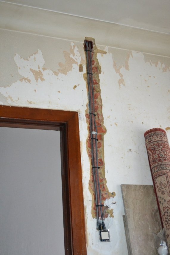

12 часа назад, bagayama сказал:

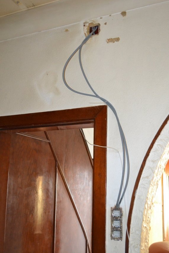

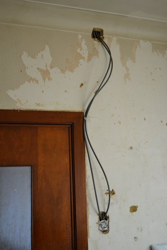

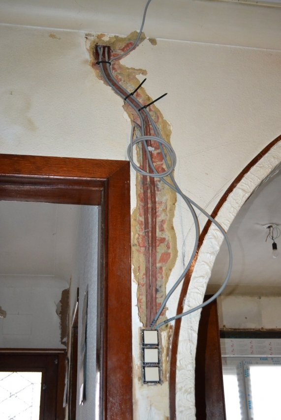

И, слушай Виндзор, какой смысл в такой странной открытой прокладке кабелей? Попарно в трубах, потом поворот без трубы и опять защита... ? Для чего это?
Не надо забывать, что раньше в трубах шла проводка не только на свет, но и на розетки. Все делалось поэтапно и трубы были скрыты под слоем штукатурки. Разобраться, что куда было не так просто. Было затянуто два кабеля, в следующий раз найдены и вскрыты распредкоробки и было принято решение, чтобы кабель не резать, а пустить его сразу до выключателя. Поэтому и образовались такие висюльки. Все старые подрозетники, где установлены выключатели и розетки изготовлены из дерева, ну раньше так делали. Старых розеток настолько было мало, что и говорить о них не стоит. А вот выключатели поставленные временно в старые места, должны быть установлены с заменой деревяшек. в пластиковые подрозетники. Чем я и должен заняниматься сейчас. Я сначала хотел резать стены, но потом вскрыл штукатурку, увидел, что место достаточно, чтобы закрепить и спрятать 2-3 кабеля,подрезал коробку, завел кабель, закрепил их к трубе и вуаля. По такой же схеме сделаю второй. Это к счастью получилось только в двух местах.

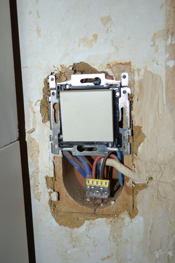

Не очень представляю себе деревянные подрозетники. Ниша в куске дерева? Фото есть крупное?
19 часов назад, bagayama сказал:
Имел в виду это:
Если действительно нужна мех защита проводки, есть гибкие повороты, а если защита не нужна, зачем городить огород с трубами?
Это же не судовые коммуникации  (их вроде так делают).
Похоже на кабель-каналы) Похоже т.о. "упорядочивали" прокладку.
Не, если это личное творчество и инициатива - вопросов нет.
Просто думал, какие-то местные особенности прокладки.

На этом фото один из выключателей в зале, где пока новый кабель соседствует еще со старой проводкой и закреплен он в старом деревянном подрозетнике. Вот их оставшиеся на некоторых выключателях мне и предстоит поменять. Трудность состоит в том, что все соединенные жилы кабеля через ваго и на выключатели нужно разъединить, выбить этот деревянный пенал, вставить новый,потом завести все кабели внутрь и соединить ничего не перепутав.
18 минут назад, windsor сказал:
И тут на помощь приходит маркер для CD-дисков или фотокамера смартфона :)
Ты прав. Но фотокамера смартфона помогла не очень, а вот пронумеровка каждого кабеля и подробное описание чего куда и сколько помогло больше.

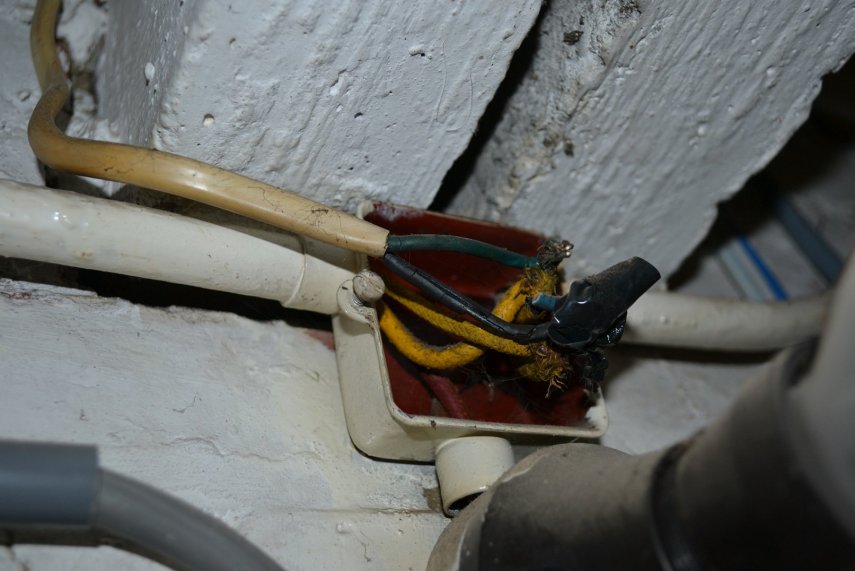

А скажи, как раньше у вас соединяли жилы, до современных Ваго?
Слазил сегодня, сфотал пару мест. Надеюсь станет понятно, как раньше соединяли провода.

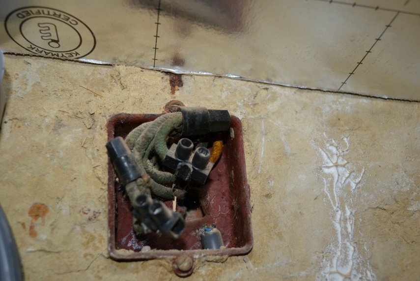

13 часа назад, windsor сказал:
Судя по всему, "родные" соединители - это гранёные колпачки,
Что это - прообраз СИЗа (накручивающиеся на скрутку) или просто изолирующие колпачки.
Что под колпачками - скрутки, гильзы или ...
Какой материал жил провода: медь, алюминий? Похоже на медный многожил.
Коробки металлические встроенные у нас тоже постоянно применяли в те годы, и как распредкоробки и как установочные.
Деревянные подкладки были только при наружной установке розеток/ выключателей..
Кабель тоже был часто в тканевой оплётке поверх резиновой изоляции. Изолировали тканевой изолентой - она хороша тем что при нагреве не плавится и сохраняя форму, обеспечивает воздушный изолирующий просвет. Позже применяли полиэтиленовые изолирующие колпачки.

В 14.12.2018 в 10:28, bagayama сказал:
Пока это под напругой. Как отключится, аккуратно разберу и сфотаю.

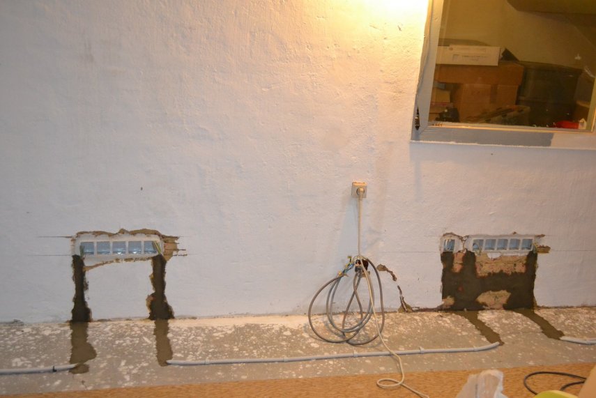

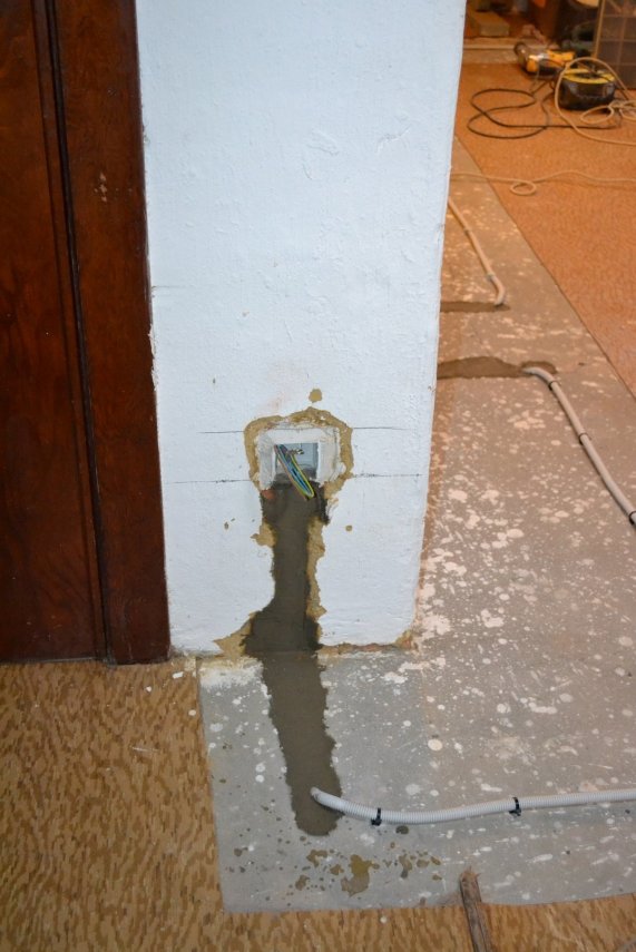

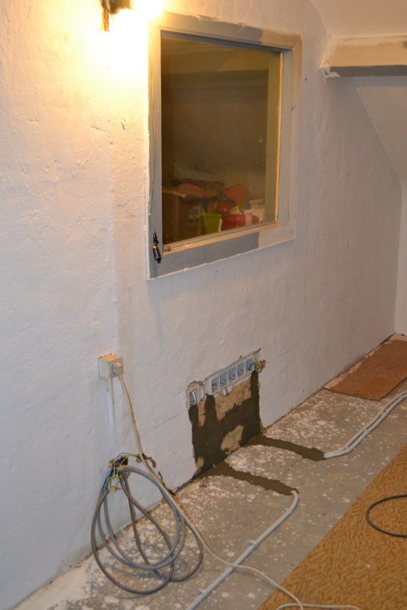

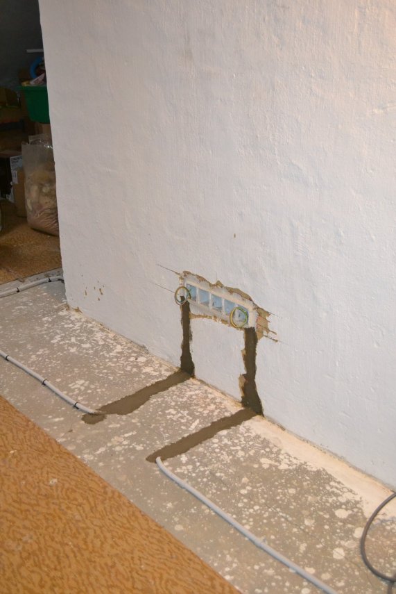

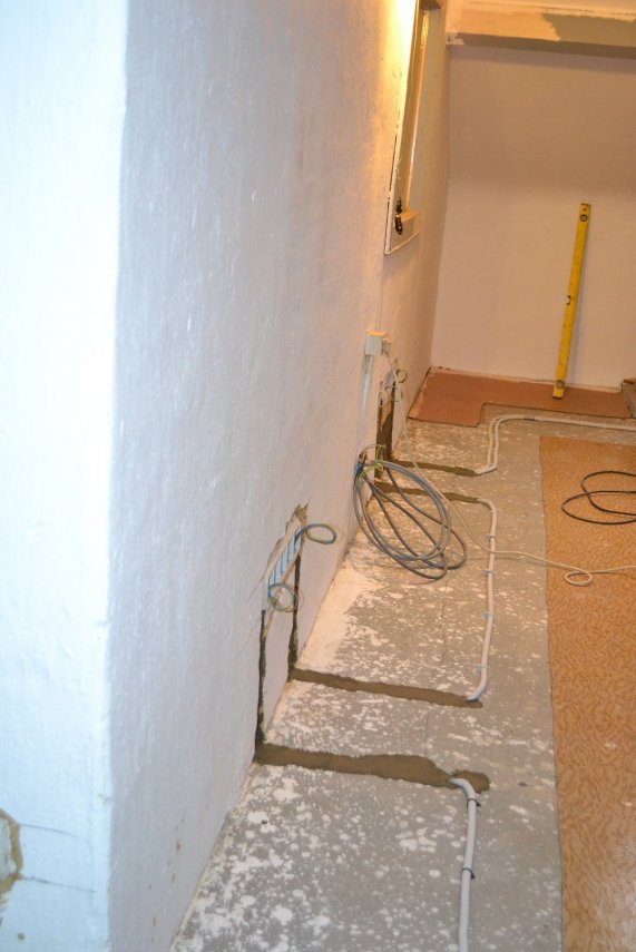

На чердаке с розетками закончил. Провел вчера еще три точки. По просьбе сына для бюро 5 розеток и 1 интернет, а так же 5 штук для телевизора и одна на входе. Останется только кабель на свет пробросить и выключатель проходной подвести со стороны коридора.
Почему у тебя гофра идёт по полу, а потом прячется в штрабу? Это чтобы игиб плавный зделать?
И зачем на таком расстоянии от стен?
По этим местам, где кабель утоплен в стяжку пройдут трубы для подключения радиаторов. Чтобы в дальнейшем не перепрыгивать трубами через гофру кабеля и было принято решение сделать таким образом. Ну а от стен отступил на глазок побольше, чего лепить то все подряд рядом.
