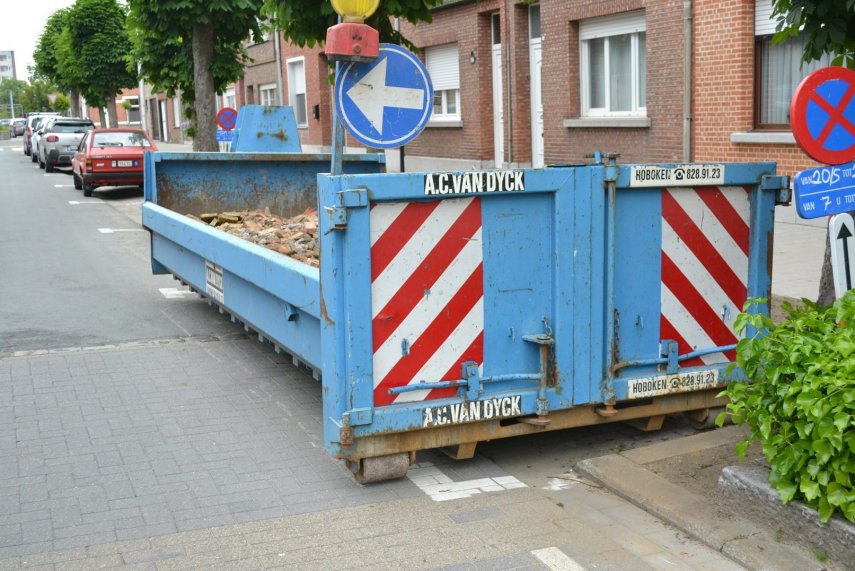

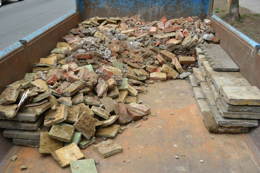

С сегодняшнего дня взял недельку отпуска. С утра поставили заказанный заранее контейнер на 6 м3. Будет стоять до пятницы. До обеда грузился потихоньку. Короче отдыхаем по полной :)
606.thumb.jpg.056d5058b8260254e085353bf8b5071a.jpg607.thumb.jpg.396c2640ca38e0932db133fc5e84c744.jpg
Сейчас стало выгоднее заказывать контейнер. Раньше можно было строительный мусор выбросить бесплатно 3 м3 в неделю. А теперь бесплатно только бумагу, картон, металл, дерево, жёсткий пластик, пенопласт, емкости из под краски и других опасных продуктов, асбест, мелкие электроприборы, садовый мусор. За все остальное нужно платить.
Такой контейнер немиксованный стоит 264 евро плюс 35 евро за разрешение и запрещаюшие знаки для полиции. Все что можно выбросить из вышеперечисленного бесплатно вывозим на своей машине.
Бытовой мусор раз в неделю забирает машина. Мешки для него стоят 35 евро 10 штук. Для пластиковых бутылок 7 евро - 10 шт. Очистки, садовый мусор идут в небольшой зеленый контейнер, который выставляется два раза в месяц. Летом каждую неделю. За него не платим.
