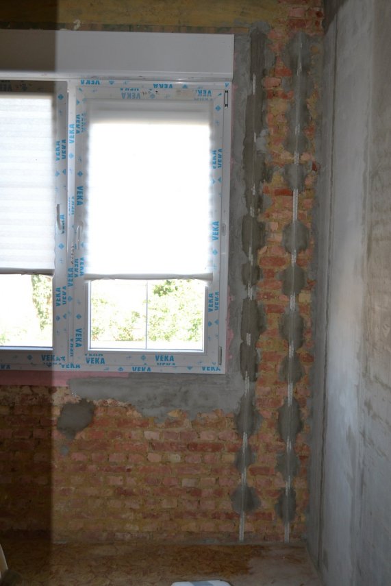

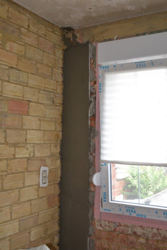

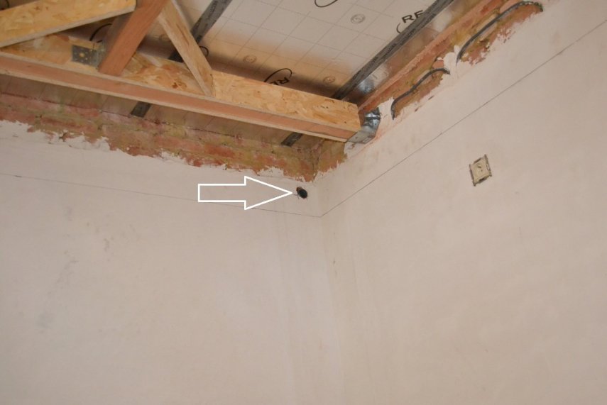

Да. Эта защитная крышка. Как работы отделочные закончу она срезается, накручивается сосок и ставиться декоративная.

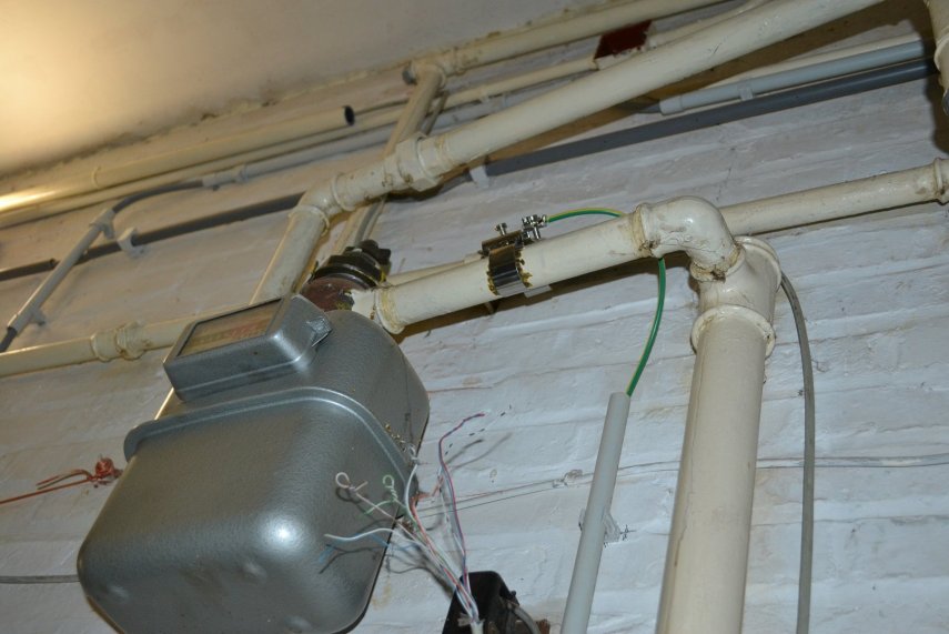

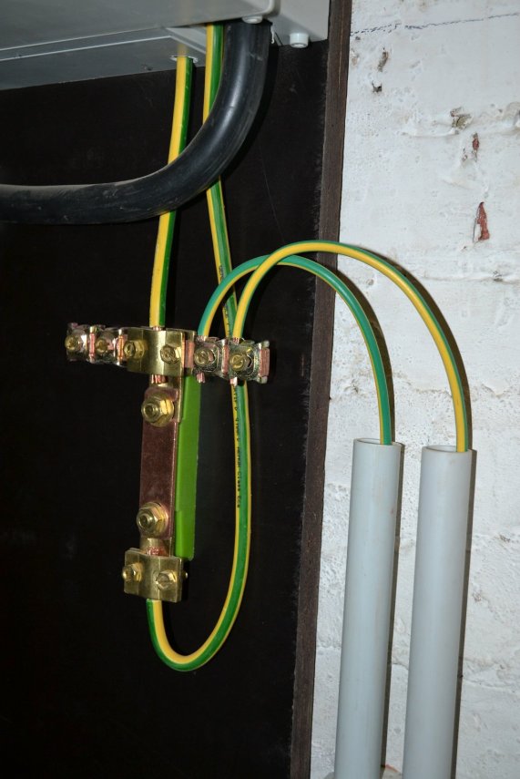

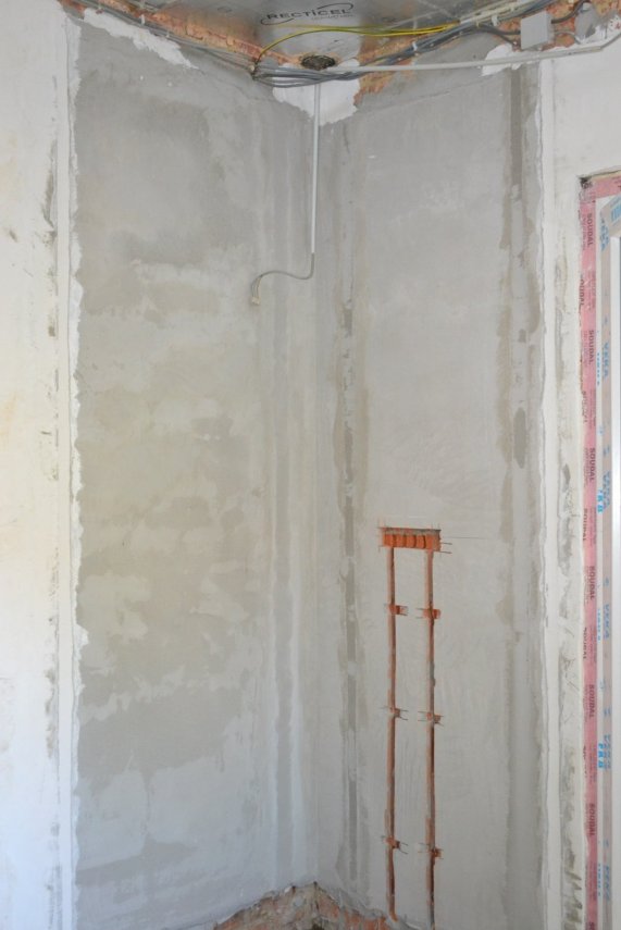

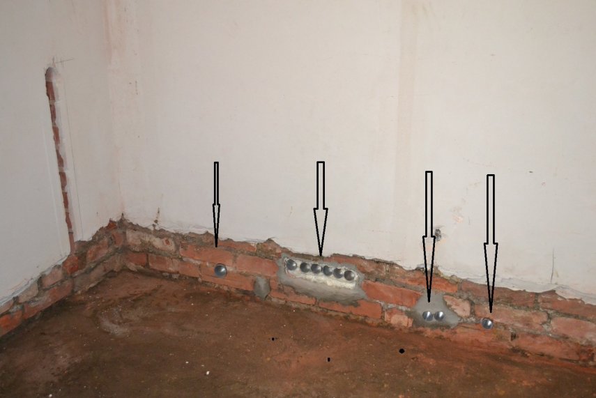

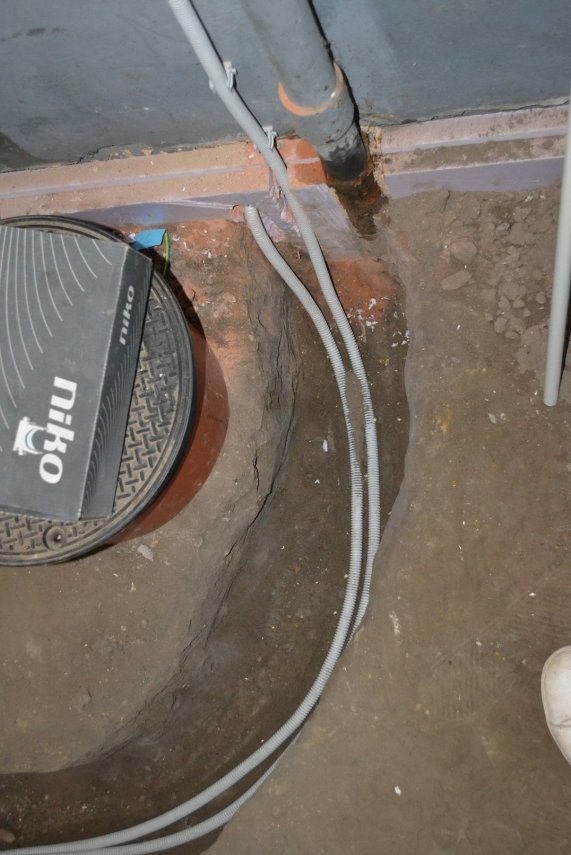

Моя последняя работа по электричеству. Нужно было один кабель заземления провести в подвал для подсоединения к трубе водопровода, а другой на трубы газа. Оба кабеля должны подсоединяться к клемнику главного кабеля заземления. Так здесь положено. Пришлось повозиться, но сделал.

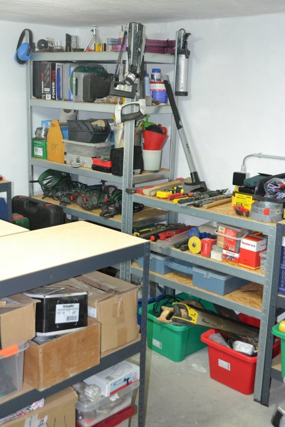

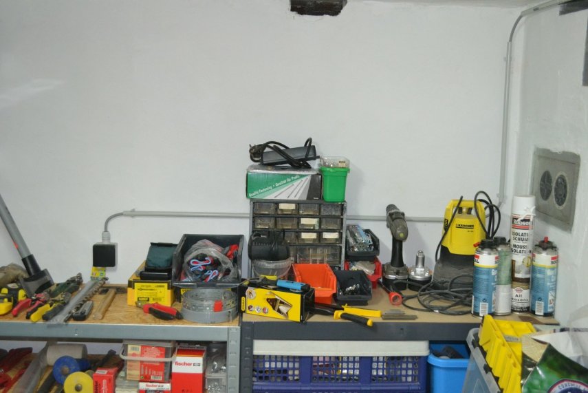

Сегодня у нас 41 градус. На улицу выходим на 5 минут только с собаками погулять. До обеда разбирал завалы на веранде. После хотел балки ставить в котельной, но раздумал башка трещала видимо от того что прошлую ночь от жары почти не спал. Навел немного порядок в подвале, а то инструмент таскается туда сюда. Место все равно не хватает.

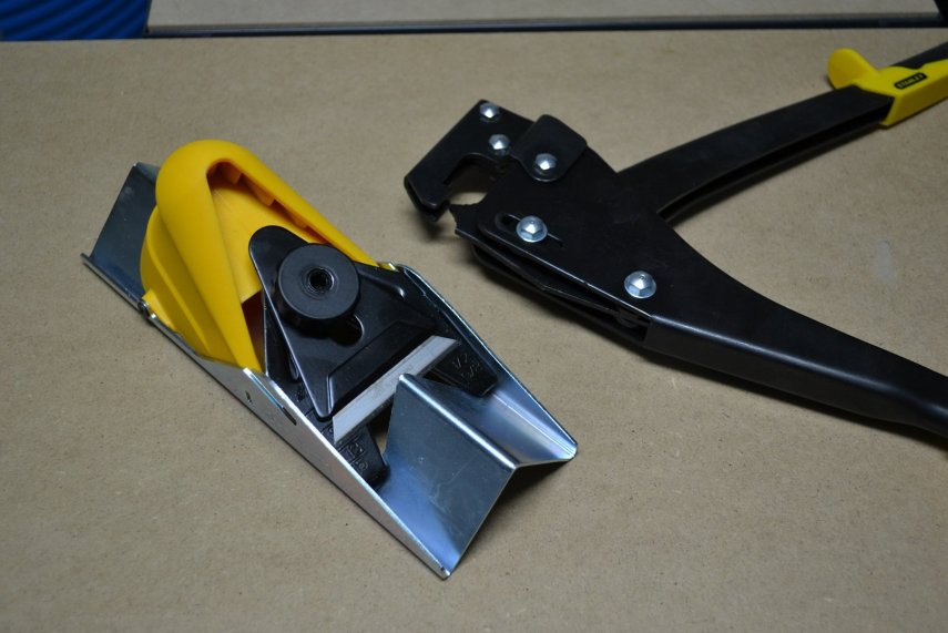

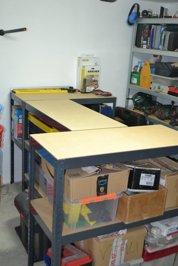

Ну и мои последние приобретения. Просекатель и рубанок для резки кромок ГКЛ под 45 градусов.
676.thumb.jpg.5418e36940adae46c9523decc2e97cc6.jpg677.thumb.jpg.97cfb5f47bb7400aea2f8b5e705b3a7a.jpg679.thumb.jpg.d9e3a990eb9ad2bc304354104c292d2e.jpg680.thumb.jpg.3e77ae40bf2133456fae52ff68b8ed03.jpg678.thumb.jpg.d209a68148476fa4c4d2c6fdffd606f9.jpg681.thumb.jpg.a4e107be2ce3319e2a1a0c6b630b8f71.jpg682.thumb.jpg.0aacdeac957555bcb731ef8e1038741b.jpg683.thumb.jpg.a4234ec5f1f56f7074884026e055d959.jpg684.thumb.jpg.ee4e707ffa4a94a35e5403eda5782b45.jpg685.thumb.jpg.f1a2fad6ba6fc05eb54c48e81e067366.jpg687.thumb.jpg.f46520a5962332b3e97907b0abfaf8d4.jpg688.thumb.jpg.3406497fc2db2d6a45e73d4c77df467f.jpg
Да, собирается еще со времен первого ремонта. Сейчас покупаю только по мелочам, ну или если какая машинка совсем из строя выйдет.

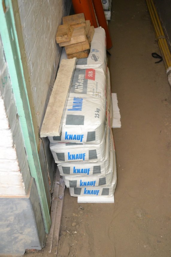

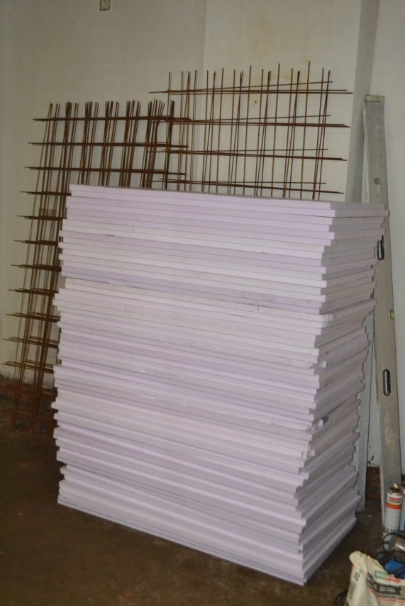

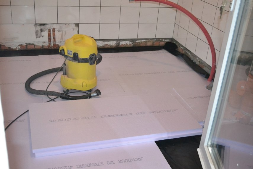

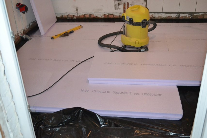

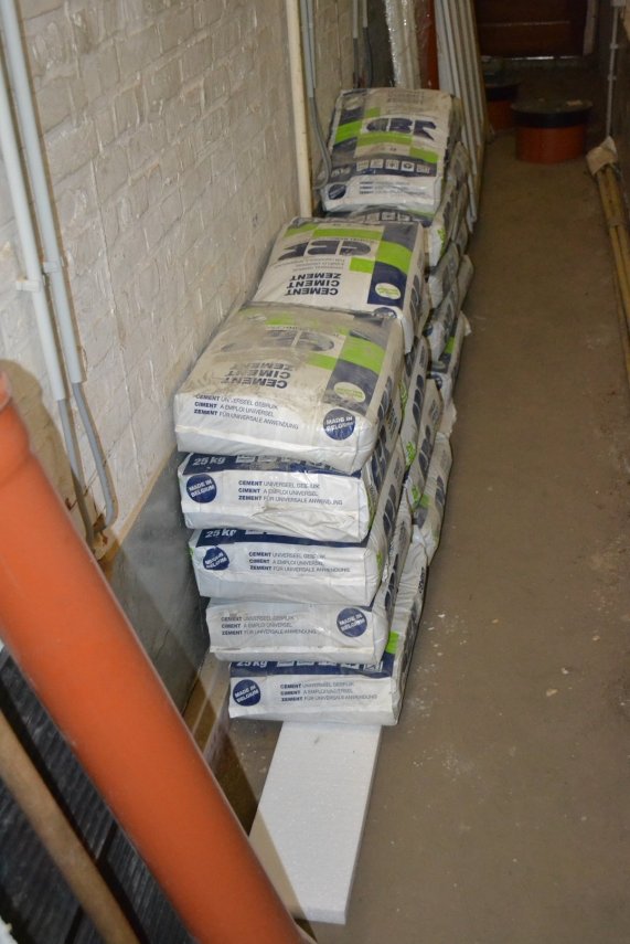

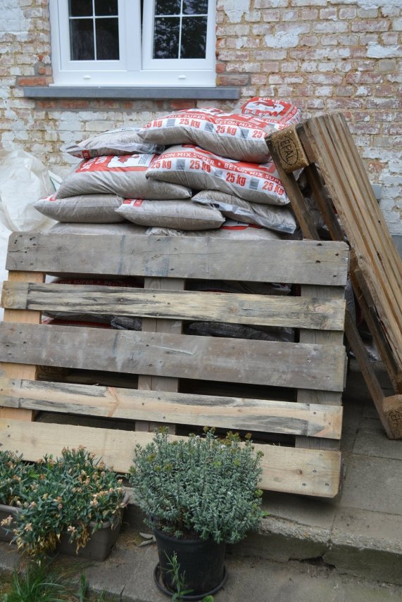

Привезли сегодня заказанный материал для стяжки. Ждал их с утра, а они только в пятом часу вечера приехали. Стяжку буду делать "мокрой" поэтому взял такой микс в мешках для неё. На мешок смеси нужно добавить четверть мешка цемента. Ну и вдогонку 10 мешков цементной штукатурки для ванной взял.
Жена помогла изоляцию притащить остальное сам за 2.5 часа перетаскал. Цемент и штукатурку по сусекам распихал, смеси под открытое небо.

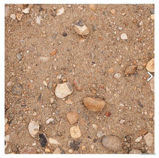

а смесь то из чего?
Песок 0/4 и мелкий гравий 4/16. Добавить воды и цемента. Получается 13,75 л. смеси

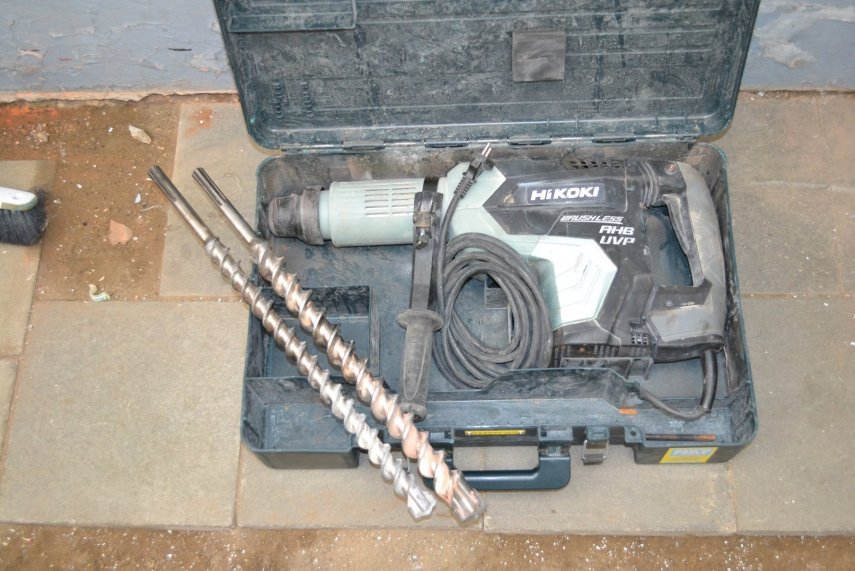

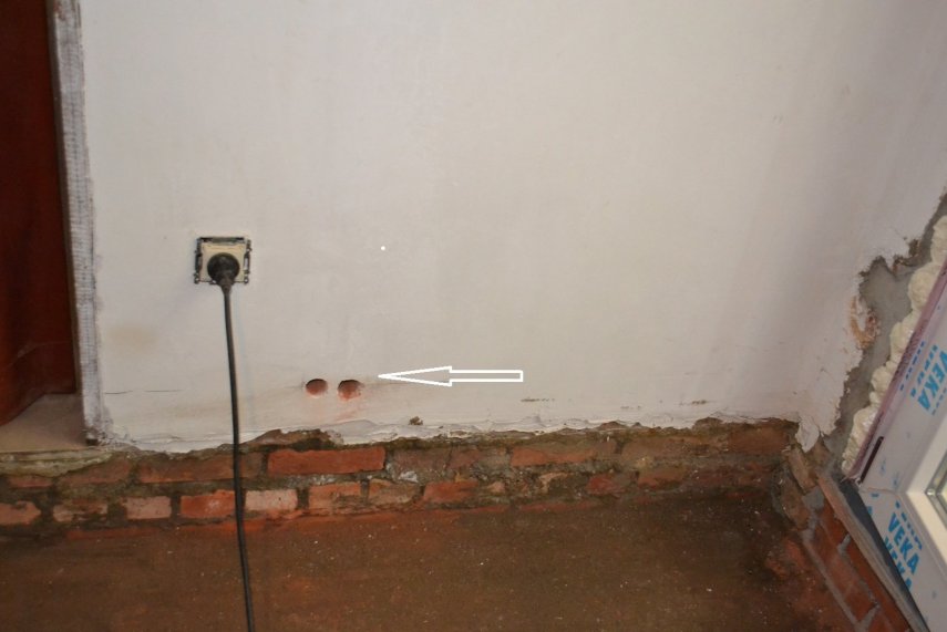

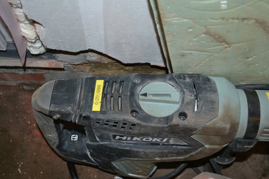

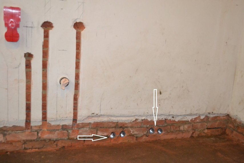

Взял в аренду SDS MAX машинку и понаделал ей несколько отверстий в стенах внизу для труб отопления и водопровода, вверху для газовой трубы 35 и 40 мм соответственно.

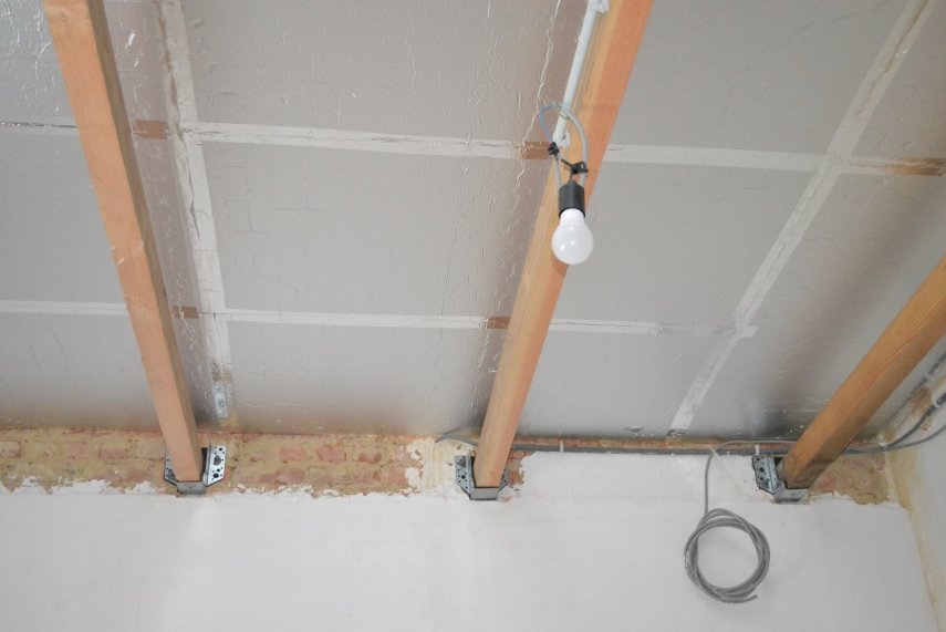

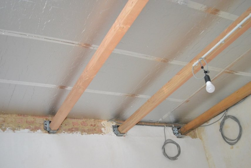

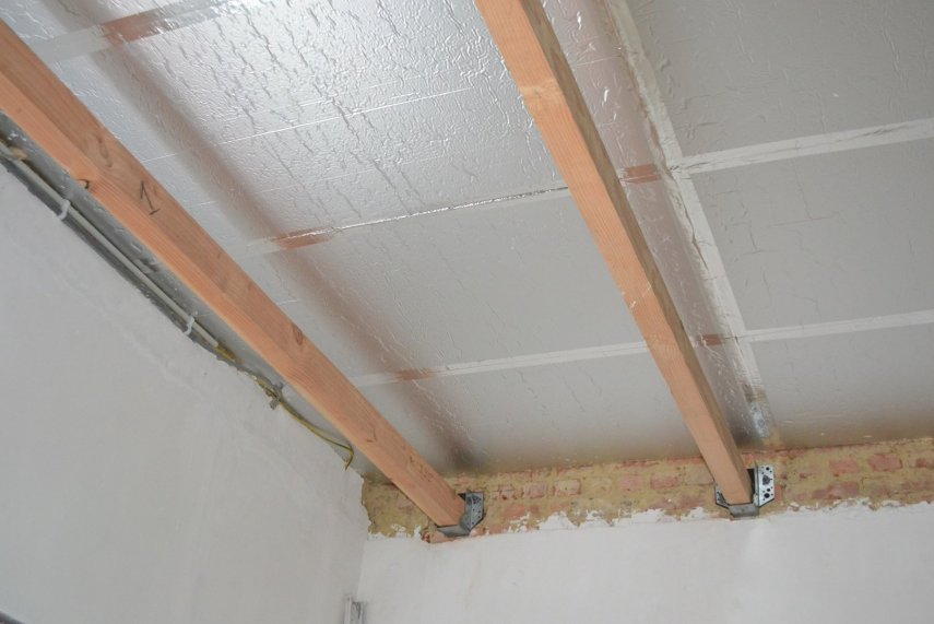

Место для душа в котельной оштукатурил цементной штукатуркой. Так же на цементной основе буду штукатурить стены в будущей ванной. Душевые уголки делать не буду. Принял решение и внизу и вверху установить душевые кабины. Так же поствил балки в будущей котельной.697.thumb.jpg.10d90dee29d5542279eb4c49545d01ff.jpg698.thumb.jpg.18c30f6af5b8e58dc3b2837f01682af4.jpg699.thumb.jpg.3273d37ddb0f1775409239094170970d.jpg700.thumb.jpg.f08c1243f8703eca8febf43de31d45eb.jpg701.thumb.jpg.58850141c4a9e308958f152c92c4a871.jpg702.thumb.jpg.dae4df7f947e1554f2329489eb3e9bc5.jpg703.thumb.jpg.a84b654447dd59d6fd100c2471b95515.jpg704.thumb.jpg.702b9327d3bacba2e484948a24f1c01c.jpg705.thumb.jpg.2e0843d653f0dd10cb88f1c4861afdf4.jpg706.thumb.jpg.d8f9bc5384d193f4e8c82cf86424d0c9.jpg707.thumb.jpg.10bafe0791ebbfa42182ac16511fda72.jpg708.thumb.jpg.72f06ed756ba3531185dd1b96b6d26dc.jpg709.thumb.jpg.edb025637c82cf3ea3ba9daf59d6bfae.jpg710.thumb.jpg.cc641ee60f90e9b1e2579056769ed0fc.jpg711.thumb.jpg.7ea4f9b24db123a0b6282c3019d0fa6d.jpg712.thumb.jpg.3f17c57da73cb54301d3b4d70c1e7ff8.jpg713.thumb.jpg.dca244ce94a8f0619b7d55aae23b8598.jpg

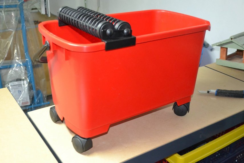

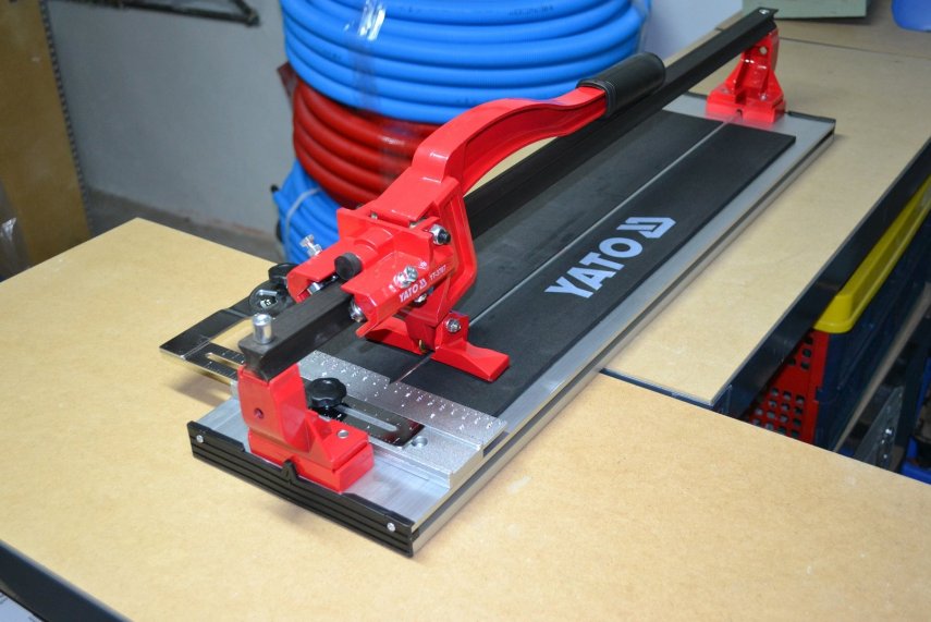

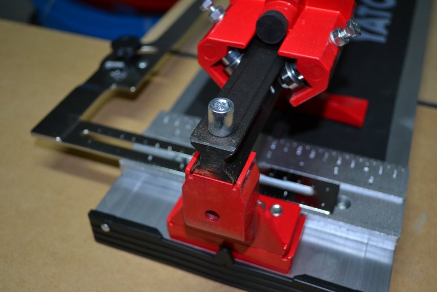

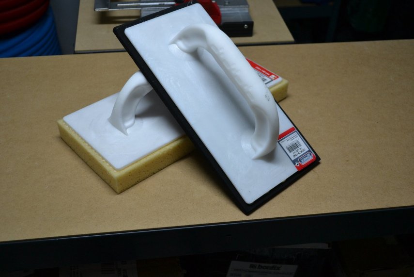

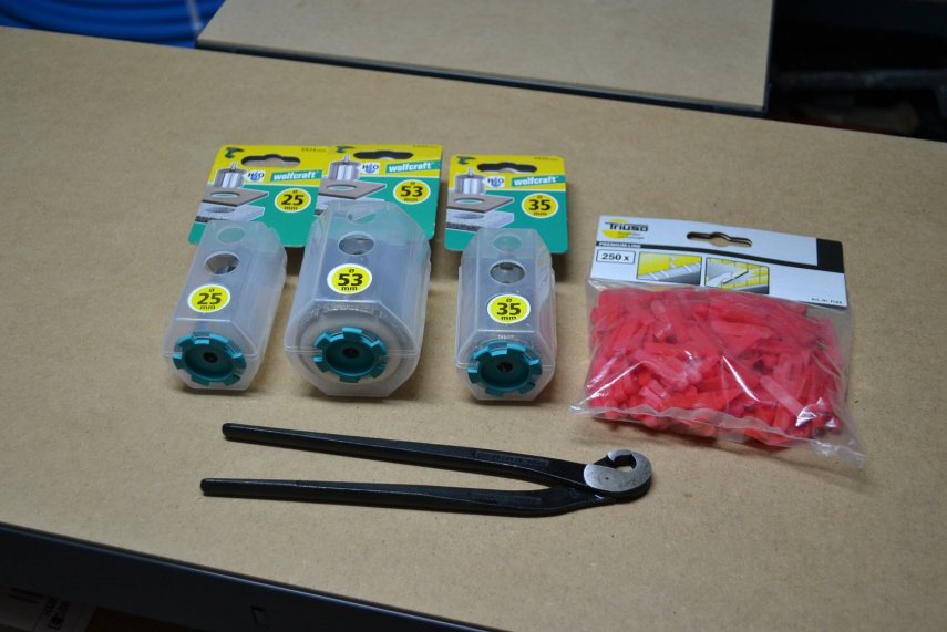

Продолжаю приобретать то, что облегчит мне рабочий процесс. На этот раз это плиткорез, коронки и ведерко. К нему отдельно прикупил губку и для фугования плитки тоже отдельно взял. Всем уже поработал, очень доволен.714.thumb.jpg.2a466012dd45facfcc486588b6ec3401.jpg715.thumb.jpg.1bd016756c8dacb64f4c58c2af01e700.jpg716.thumb.jpg.f5739f410549bbd539497084f543ecb5.jpg717.thumb.jpg.aee636833946db235ca39231cce93b5b.jpg718.thumb.jpg.6c3157d621ebf9bf7cde000d8bd4483f.jpg719.thumb.jpg.942241f21084b21d5e2dc14514182a18.jpg720.thumb.jpg.9bbffc5a42e3e5f425c83b504b411969.jpg
Профессиональный плиточник :)
а отбойник на хитачи похож

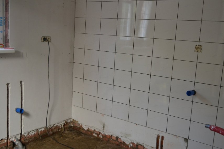

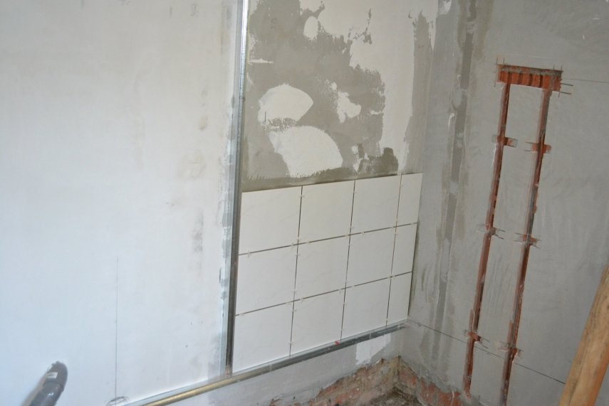

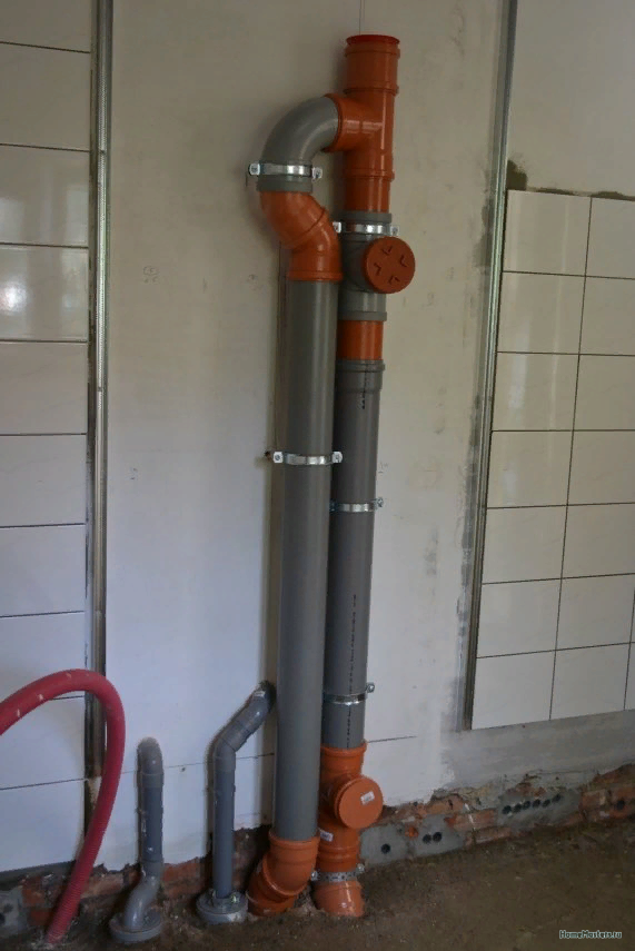

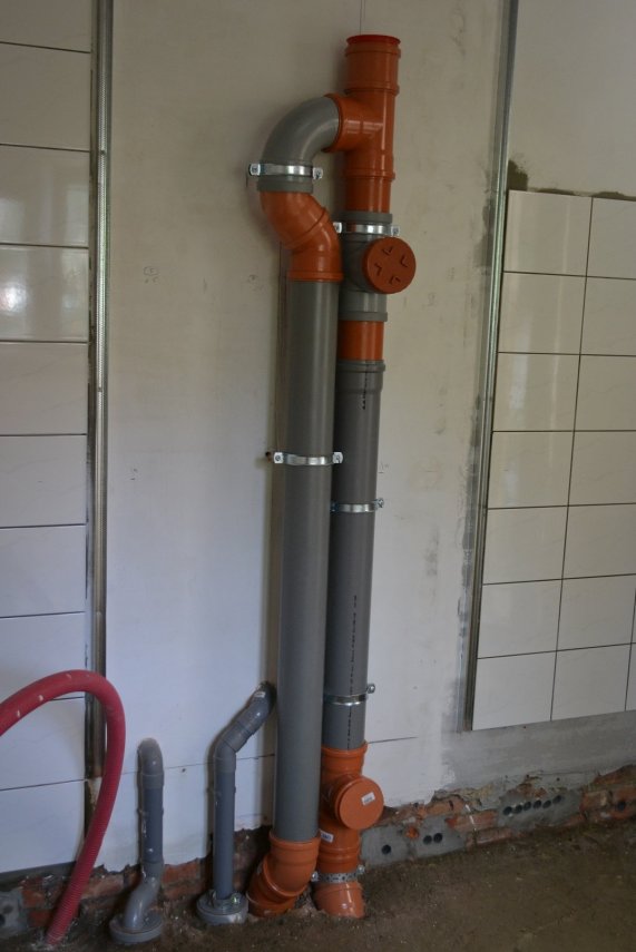

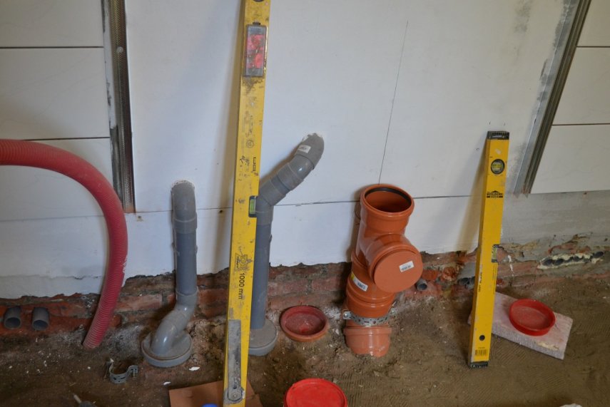

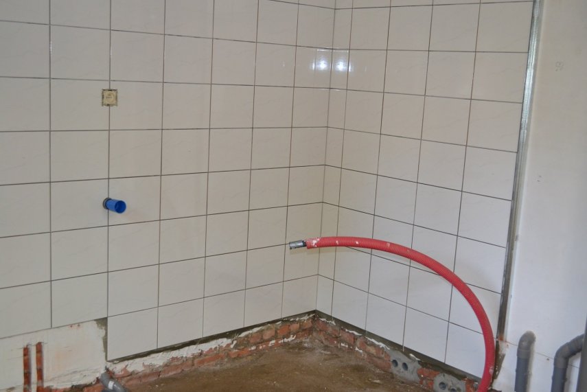

Раз приткорез и коронки есть пора клеить плитку. Чем я и занялся. Мне нужно было сделать две стены, где я бы смог в дальнейшем крепить на неё коллекторы отпления, водопровода и выводить трубы подачи, обратки и рециркуляции. Плитка оказалась хреновая, швы прыгают, но для котельной пойдет. Часть стены будет зашиваться в короб. Здесь я установил тройник для будущего подсоединения туалета, а вторую трубу объединил с первой - они пойдут на вентиляцию септика и вентиляцию слива душа, посудомойки, стиралки и раковины для кухни и котельной Её буду выводить под потолок и на крышу.

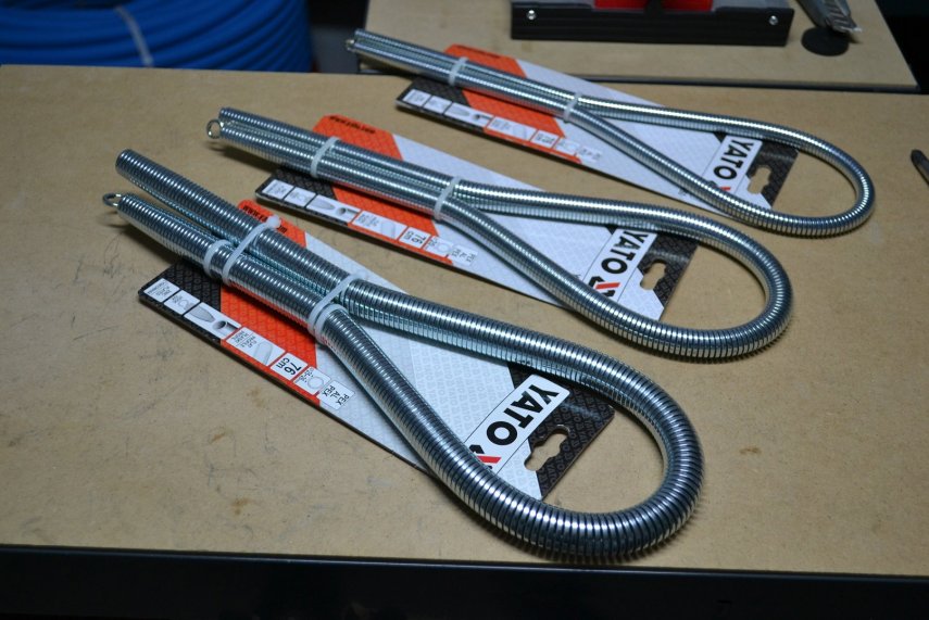

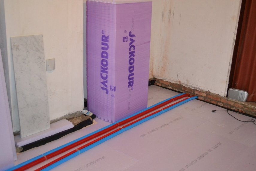

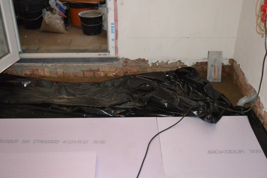

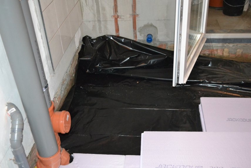

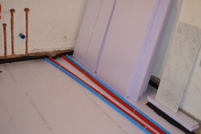

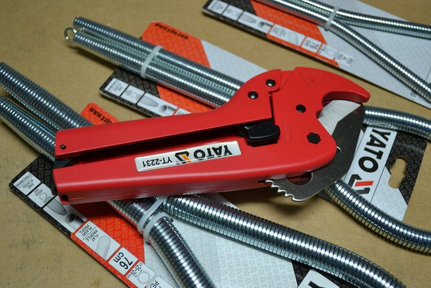

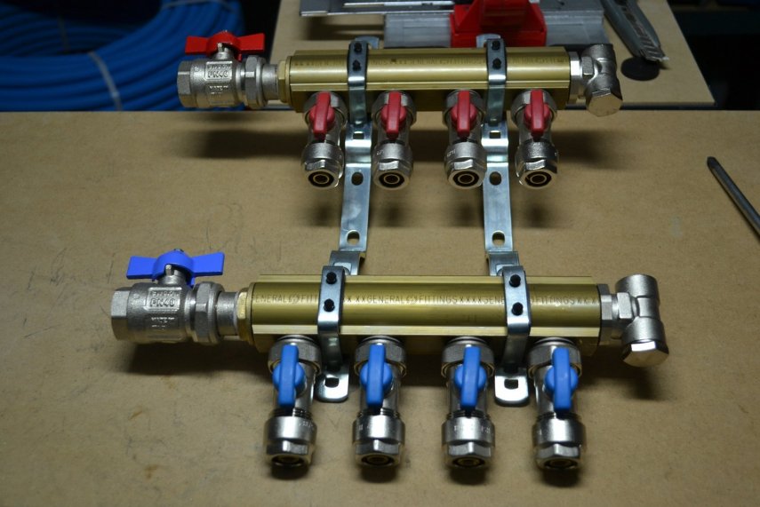

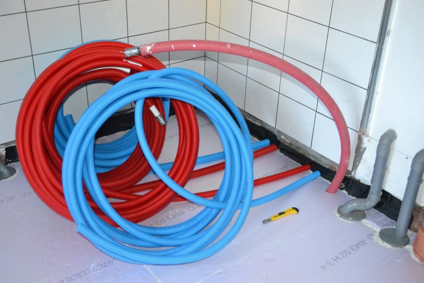

Перед финальной подготовкой к стяжке в этих двух комнатах положил первый слой изоляции и протянул первые трубы. Потом будет второй слой изоляции и все остальные проводки трубами до потребителей. Сейчас собираю коллекторы отопления и водопровода. Во вторник придут сверла по плитке буду их монтировать на стены. Получил внутренние пружины на 16,20 и 26 мм и ножницы. Теперь трубы я думаю гнуть под разными углами не составит труда.
И пока на сегодня последнее. Как смонтировать воздухоотводчик Caleffi на коллектор? Всю резьбу на нить или фум ленту?
Справа вход для туалета, потом ревизия, потом пошла выше как вентиляция. Слева только вентиляция. Объединил в одну трубу. Пойдет под потолок и потом с выходом на крышу.
46 минут назад, эдян сказал(а):
на что всё собираешь на то и воздухоотводчик.
Ясно. Прокладка здесь походу беспонтовая.
В 25.07.2019 в 23:31, windsor сказал(а):

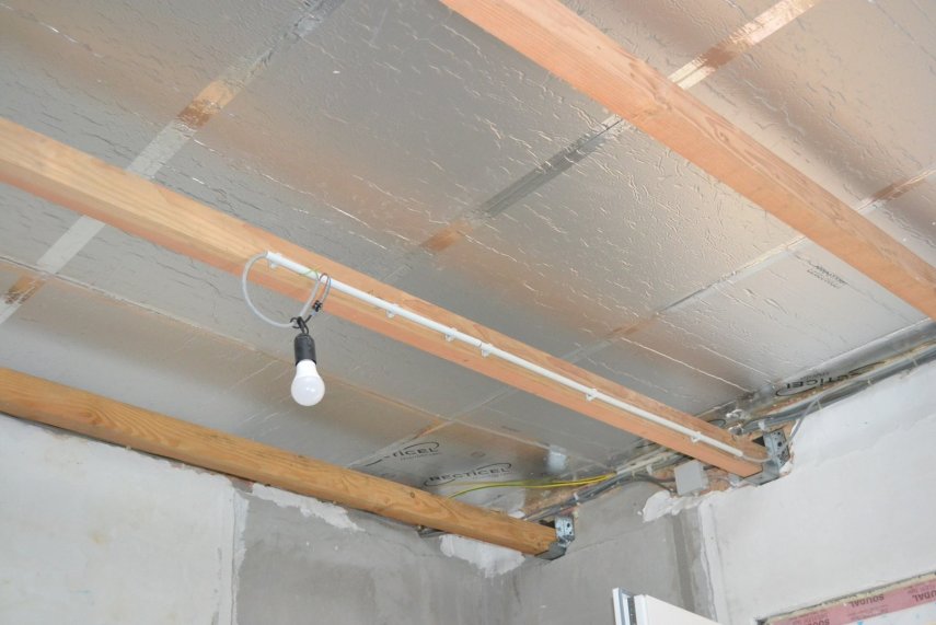

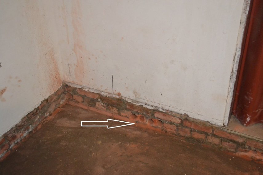

А чего повороты проводки тоже в трубке не делал?
Как-то глаз режет.
