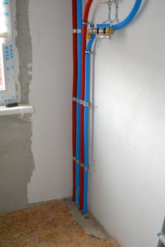

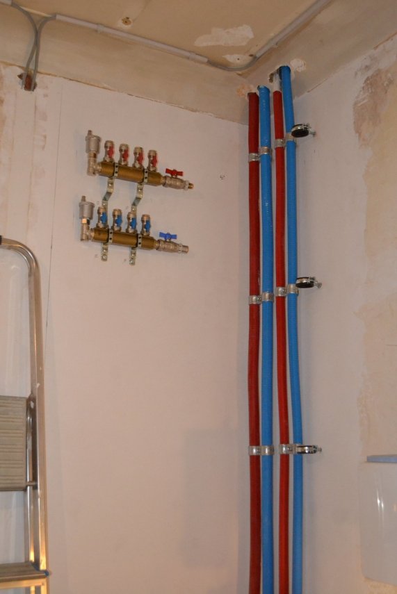

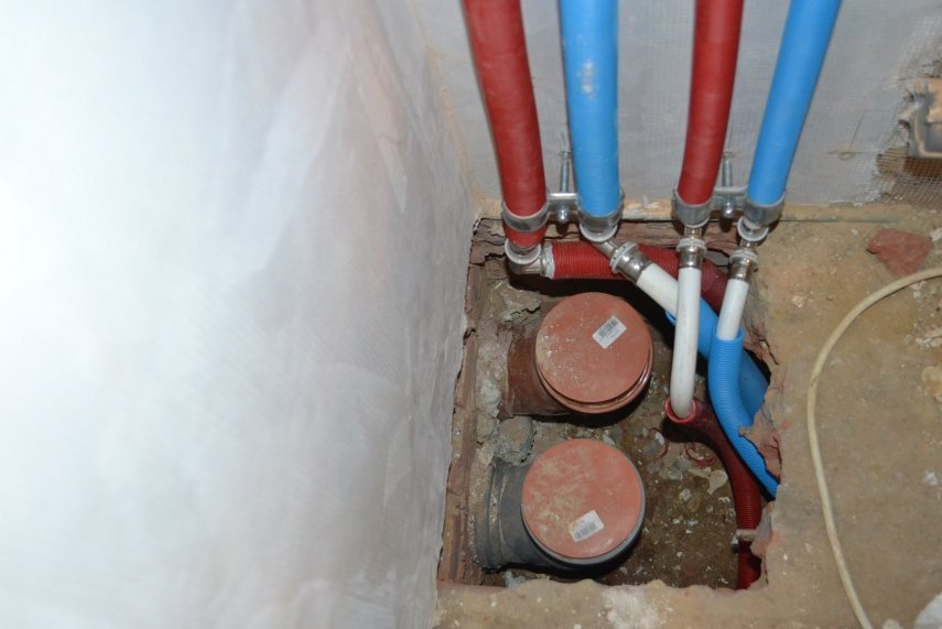

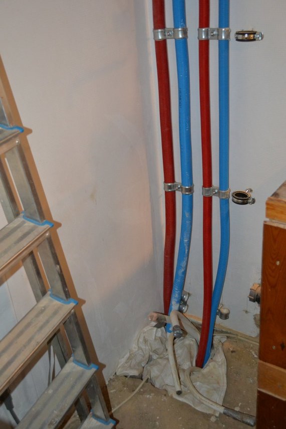

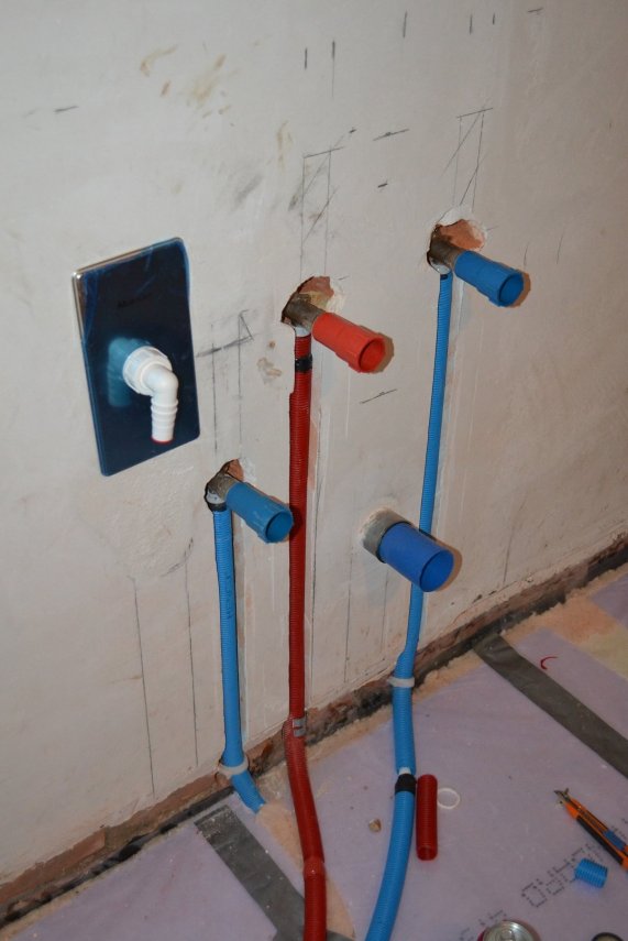

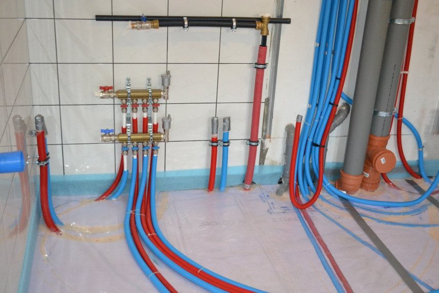

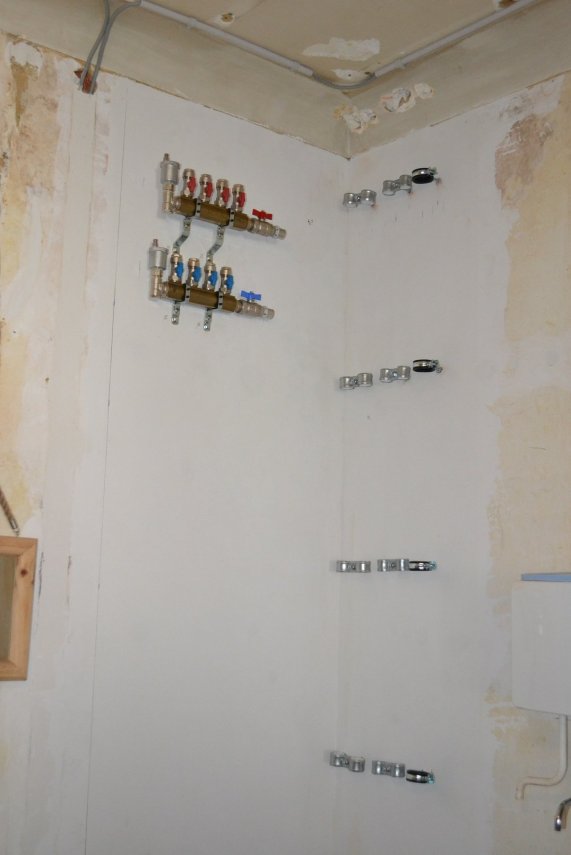

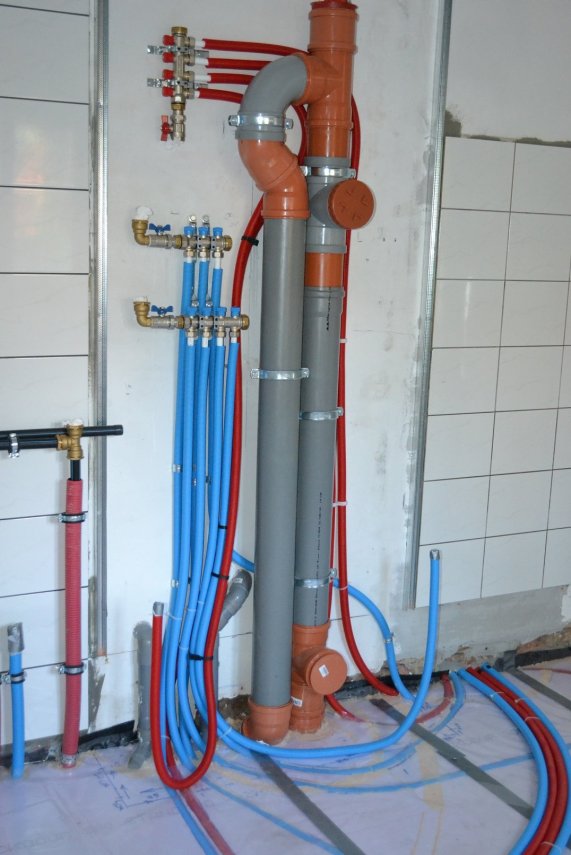

Добрый вечер!

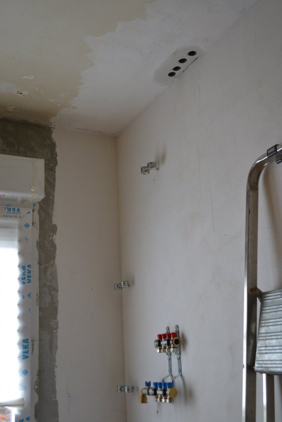

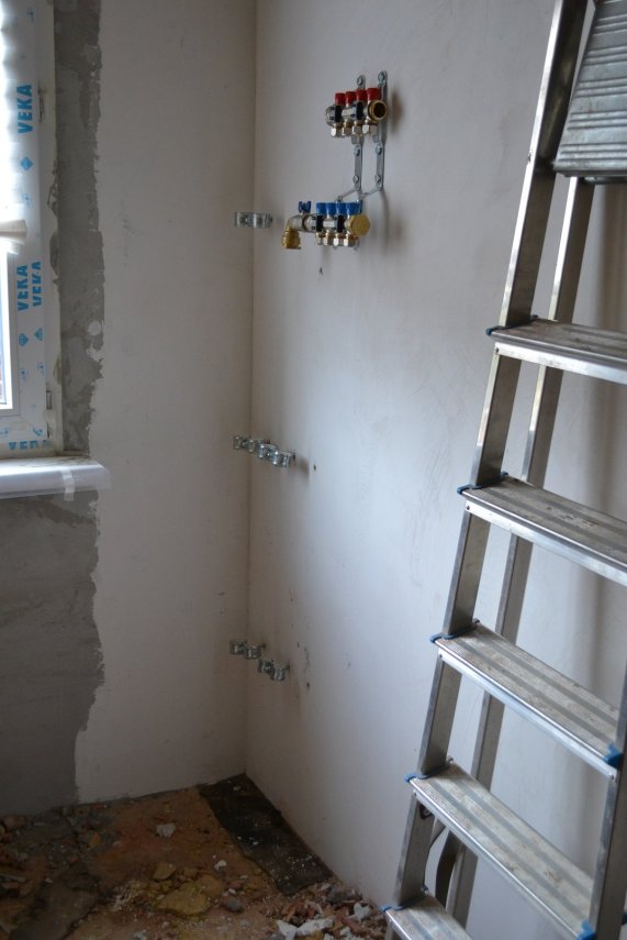

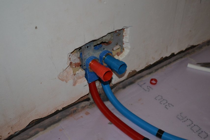

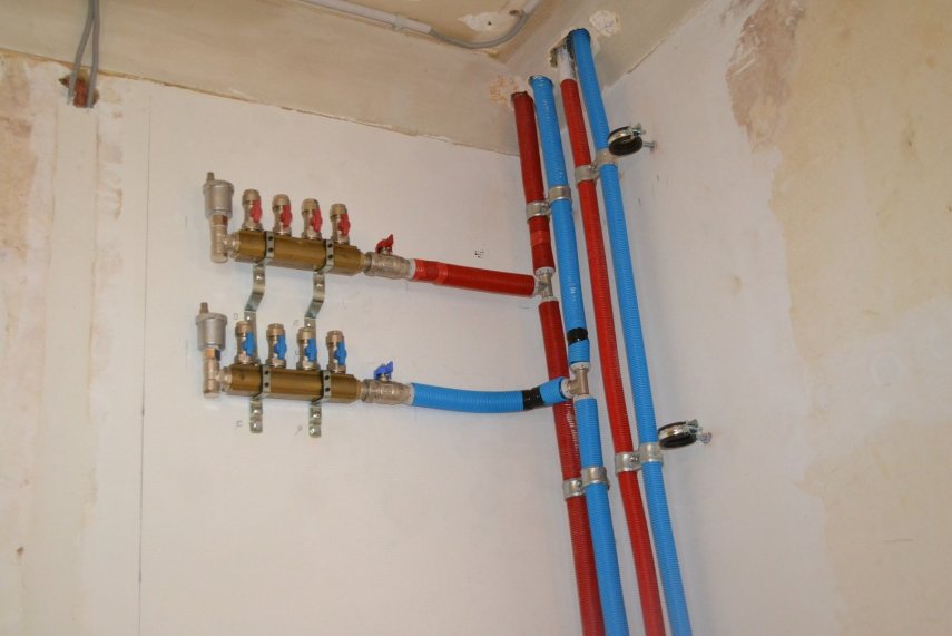

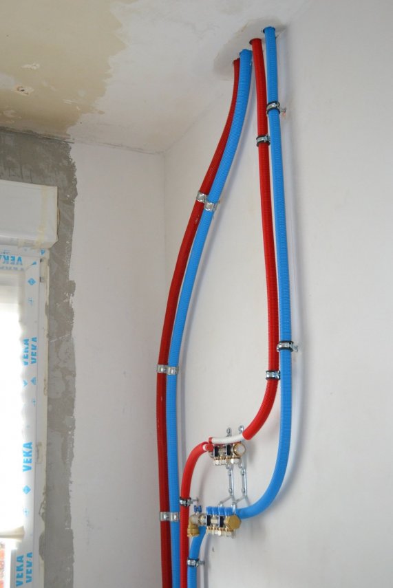

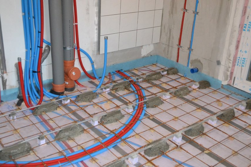

Засверлил четыре отверстия в потолке второго этажа, Сделал разметку под крепления для труб и коллекторов. Сегодня засверлился, поставил крепления и протянул трубы снизу на чердак, установил на свои места коллекторы. Еще нужно будет затянуть трубу для воды. Думаю, что к следующей пятнице этот участок будет полностью готов к опрессовке. Возьму машинку в аренду. После этого можно будет полностью заняться подготовкой пола в двух помещениях к стяжке (наклеить ленту, положить сетку, поставить маяки).
654.thumb.jpg.c7e79506bd5f4e5a17c5e8f854dc1e5f.jpg655.thumb.jpg.fa69692b4238a2ca3c1860802b8fea35.jpg656.thumb.jpg.8563e1658005186177bb1ac8b742bf1f.jpg657.thumb.jpg.47f869207a73c667a41a4c070a329623.jpg658.thumb.jpg.0ac19e1e4a3afc97a191aba3cb3fd198.jpg659.thumb.jpg.8ed49ebafe75e3531c62308287fc07f8.jpg660.thumb.jpg.6b828b17ef19e6752e2458872ff7eadc.jpg661.thumb.jpg.02118d707072e11c8a232e8e7ab99269.jpg662.thumb.jpg.8368937cddf5bf37f6abf78291a58751.jpg
Добрый вечер всем!

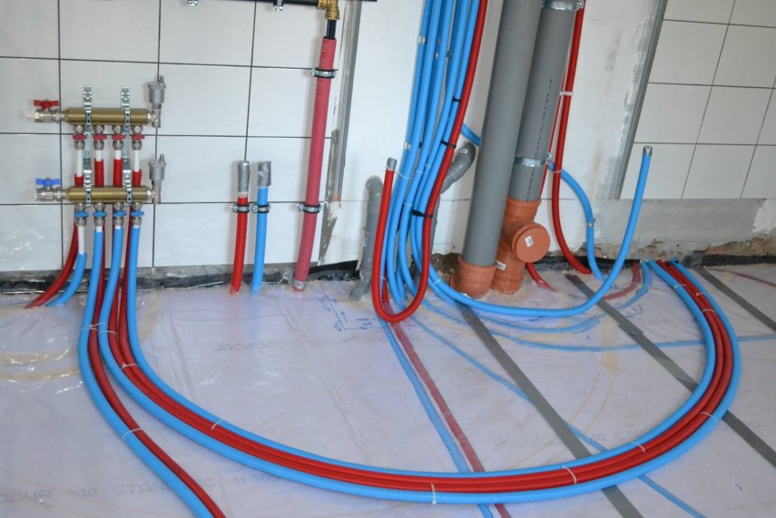

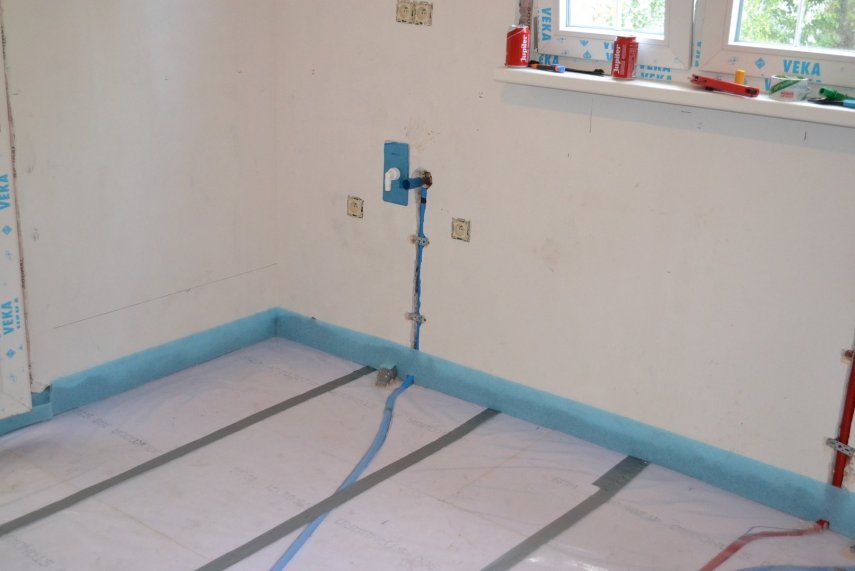

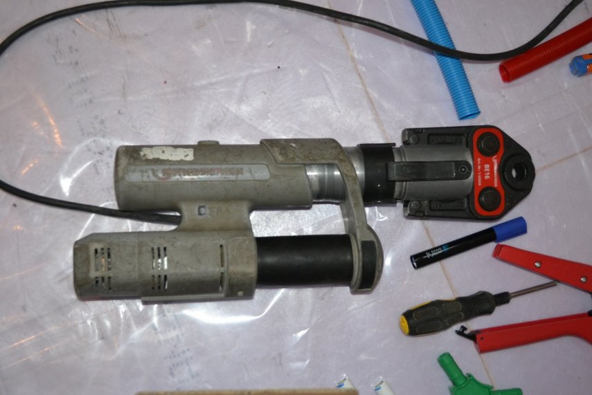

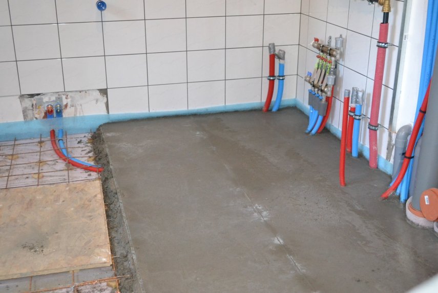

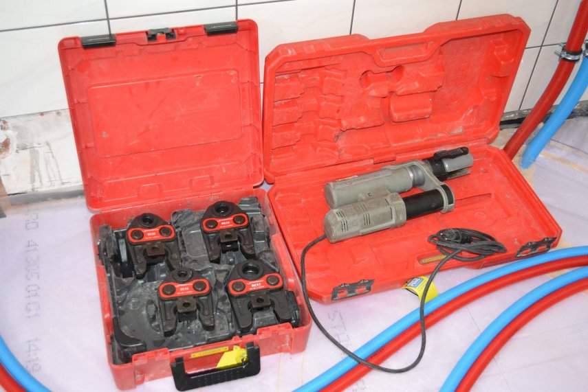

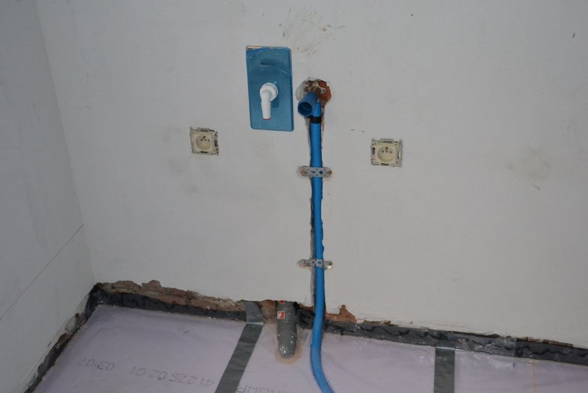

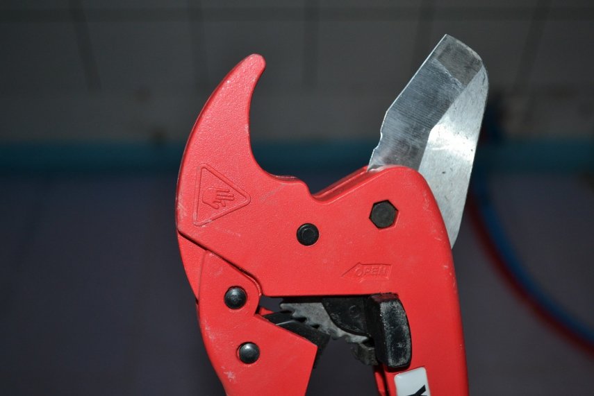

В пятницу после работы взял машинку в аренду на один день с губками на 16,20 и 26. Там был и 32, но мне он без надобности. Часть успел в тот же день запрессовать, остальное в субботу. Торопился блин, резанул ножницами трубу с пружиной внутри, теперь нужно новые покупать. Вывел все трубы, в одной комнате наклеил ленту. Буду готовить к заливке стяжки. Потом кухню. Вчера машинку сдал назад, аренда на один день обошлась около 40 евро.
663.thumb.jpg.ce60c4c72bdc01c5cff067cc155c17b7.jpg664.thumb.jpg.cf05d46469798a2d8fecfbcf50ca3421.jpg665.thumb.jpg.e06bdac0f799aeff767a57dca333ae37.jpg666.thumb.jpg.5d301e5eda326510927b1715926e5e16.jpg667.thumb.jpg.8e52365eec93335a7af2bdba5d88b3ef.jpg668.thumb.jpg.ab1b0cf9d13e575b7e93755e4c5992d7.jpg670.thumb.jpg.a5184cb88428576934bd7d276f4dd21d.jpg671.thumb.jpg.c0fc5ffe43b86d63b3a8fcafbec05d4a.jpg672.thumb.jpg.263e5a11d1072d8b419c67e8ac97990a.jpg673.thumb.jpg.29851b00847451865150289ae2124ed1.jpg674.thumb.jpg.e17e9267a4c109e9955a0ef0da6c05c1.jpg675.thumb.jpg.5ac11114c4af216637cd0f8dc2ecfe1f.jpg676.thumb.jpg.b9c6858ab4a0115cd31145c169f7a25e.jpg677.thumb.jpg.e5fdd959b51e8549c3d1929d4ed5c0a2.jpg678.thumb.jpg.62ef7bc190281bc291a446b31e9052f2.jpg680.thumb.jpg.d1cdd6b4ff603b9b7d4cbc838df7af8d.jpg681.thumb.jpg.8adcdb11d5b12f88745ba64b0a6f1dc5.jpg682.thumb.jpg.15814618bc42ed7d295ccdb26b989e13.jpg683.thumb.jpg.f19e931a7fb4298f8f8ddbf33d061cdb.jpg684.thumb.jpg.e3b2eb9fa5eff345ac87706472375003.jpg
Через это все проходят :)
Здесь бы я без уголков повернул.

наверно за 40 евро или чуть подороже можно было купить ручные клещи.
Даже если покупать черз Амазон на все размеры фитингов, это минимум 150 евро более менее нормальная машинка. Я лучше 3 раза возьму Rothenberger на пресс, чем ручные клещи.
Я уже потом сообразил, что без уголков было бы легче, но уголки заказаны и в наличии и машинка взята. Опыта ж нету, вот и корячился, особенно с 26. Руки еще несколько дней будут болеть.

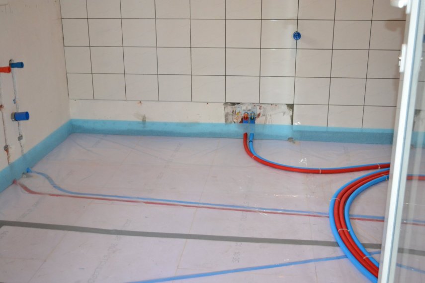

Добрый вечер!

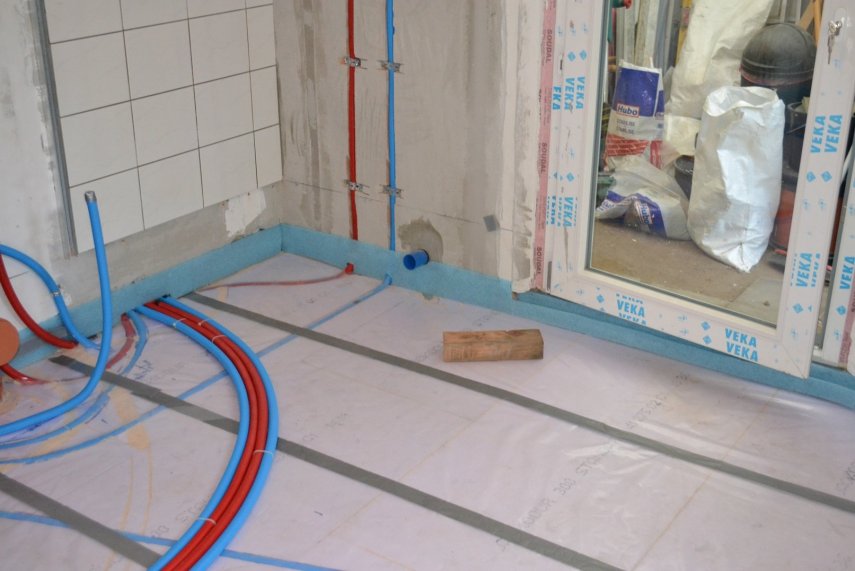

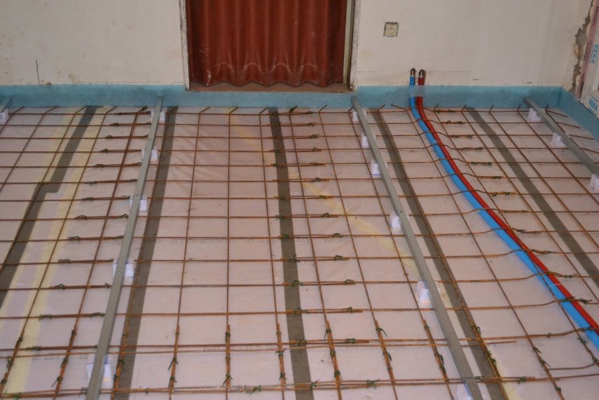

Почти месяц прошёл с момента последней загрузки фотографий в тему. И вроде время по вечерам уделяешь для ремонта и по выходным, а продвинешься всего чуть чуть.

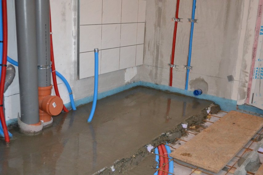

Готовил две комнаты для заливки стяжки. Подготовил одну. В кухне только сетку нарезал, нужно еще вязать её и маячки ставить. Заливать буду частями, по другому никак не получается.

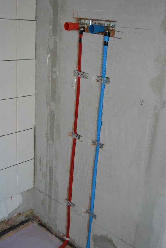

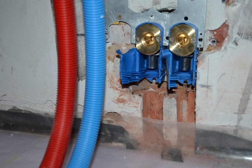

Еще завел трубу через подвал для воды на первый этаж туда, где будет ванная комната. Пока буду добивать стяжку в котельной и кухне - это в первую очередь.

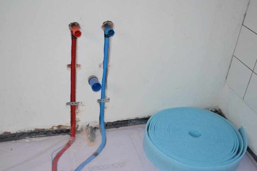

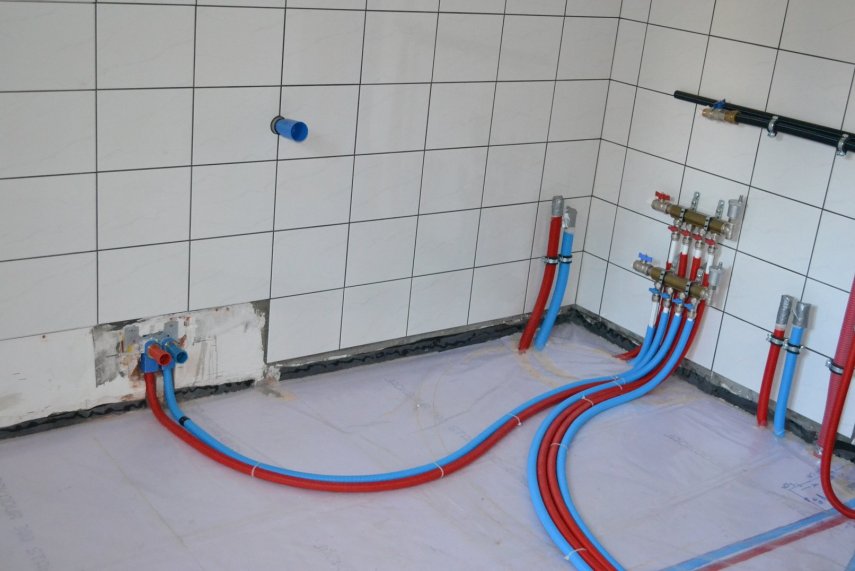

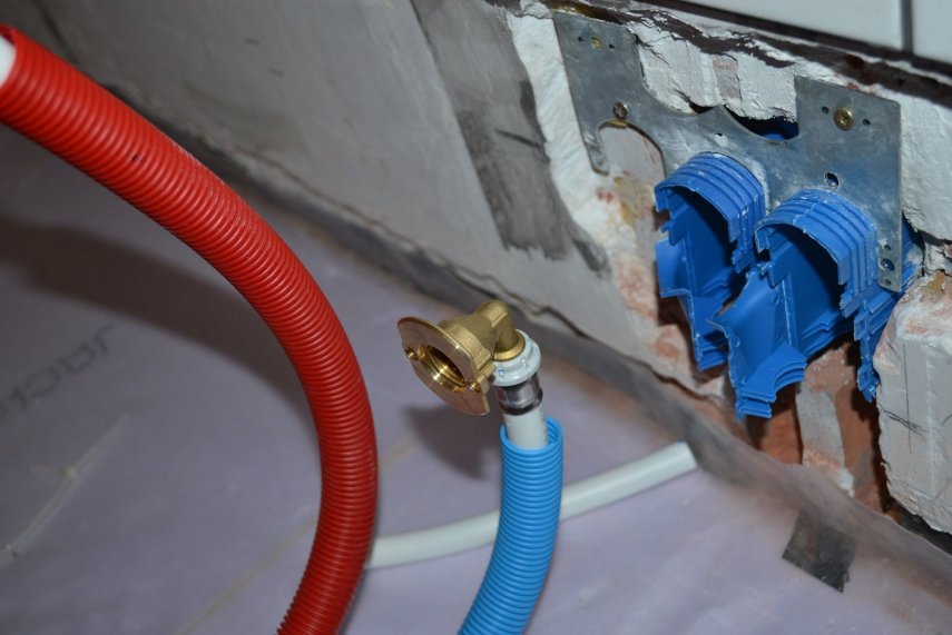

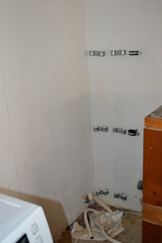

А что это за такие длинные коронки для выводов труб из стен? Для чего?
18 minutes ago, bagayama said:
Временные заглушки.
Заглушки для защиты на каких этапах? Штукатука? Шпаклевка? Зачем такие длиннючие? Они же только мешают, особенно при штукатурно-малярных работах.
Всё что сейчас торчит из стен было поставлено после их оштукатуривания. Выключатели и розетки тоже будут мешать шпаклеванию, но я обхожусь без демонтажа.
Заглушки длинноватые, потому что универсальные под 32,40,50. Мне вроде не мешает их длина. Я как то об этом и не задумывался. Торчат и торчат себе.

Как видно на фото комната уже оштукатурена, электрика была сделана до штукатурки.Вот тогда мне пришлось розетки снимать полностью. Я и кафель поклеил на двух стенках, чтобы трубы и коллектор можно было спокойно поставить. Ну а что касается именно нанесения шпаклёвки или покраски, то например розетки я не отсоединял от проводов, а ослабив винты слегка их вытаскивал из подрозетника и это мне позволяло без проблем производить финишные работы. Кисточка и шпатель это ведь не правило.

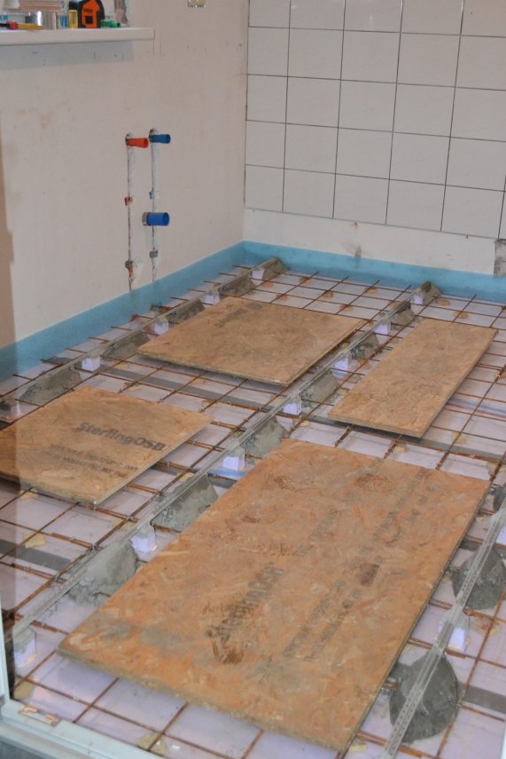

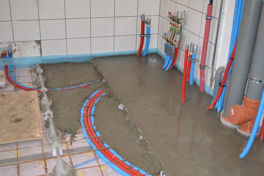

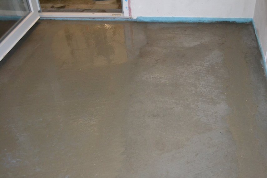

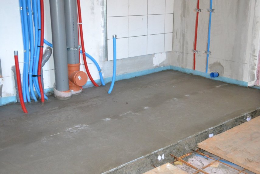

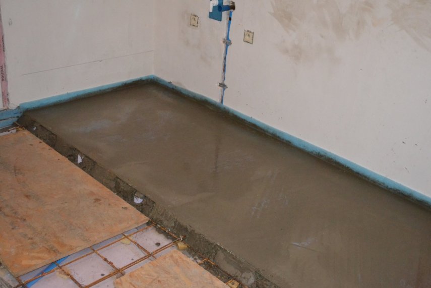

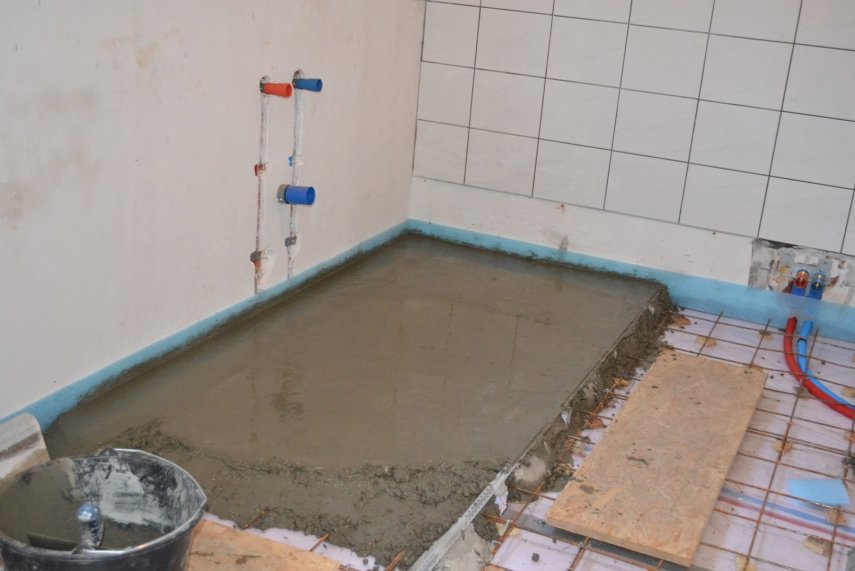

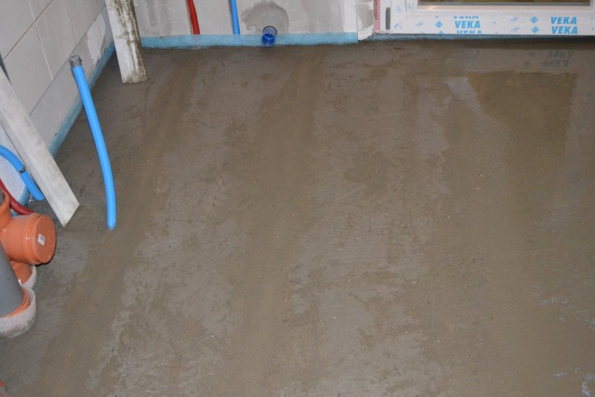

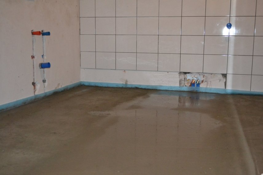

Со стяжкой в одной комнате закончил. Маяки вытащил, штробы замазал. Завтра еще раз слегонца подрежу и накрою пленкой, пусть до конца декабря настаивается.
692.thumb.jpg.35d5c3a7a17397cf17c13a61b19ee37e.jpg693.thumb.jpg.593e7f1886de868572a8c2078daf8e7e.jpg694.thumb.jpg.6e22e7c6a9442169e69106ab34ce9f08.jpg695.thumb.jpg.1926d62e264908a8183357d3ae474b7d.jpg696.thumb.jpg.cc3eee40d2fab8941b985ea7431f92bd.jpg697.thumb.jpg.c497b343fe7e5840f7d440c0ba0582da.jpg698.thumb.jpg.a652799d856a958a891cf825887b5f93.jpg

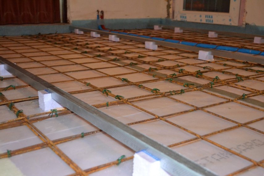

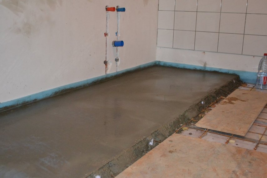

Всем добрый вечер!

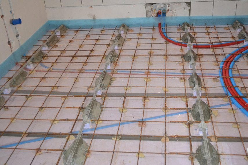

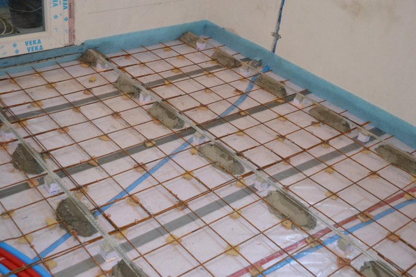

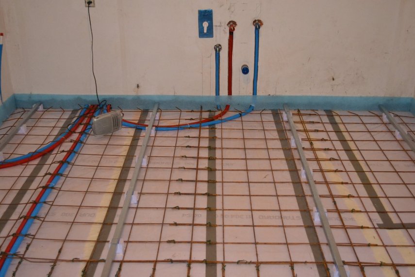

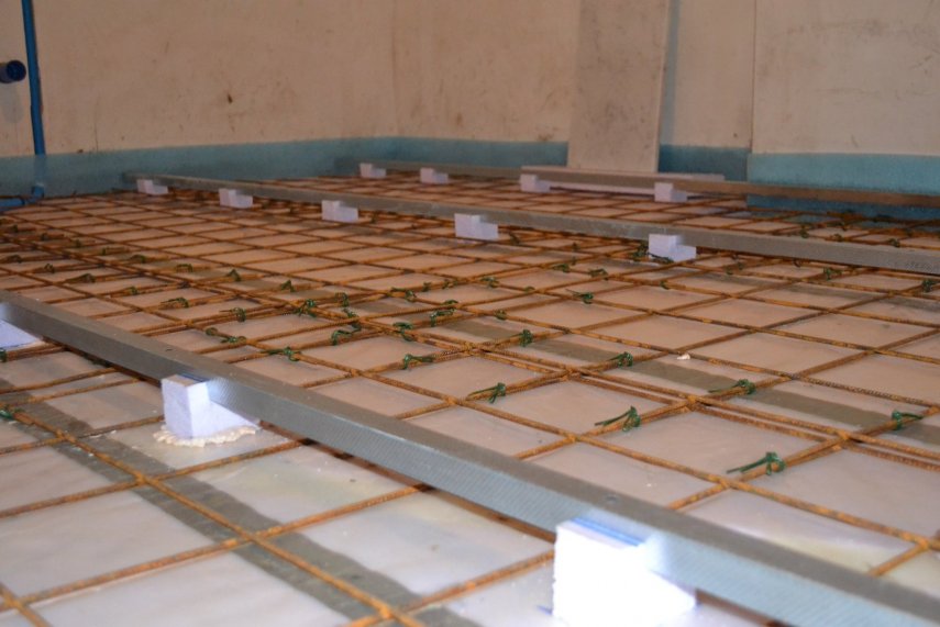

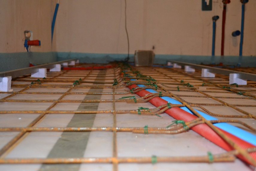

Сегодня в помещении для кухни наклеивал демпферную ленту и ставил уже сами маячки. Сетка была нарезана и связана. Здесь для маяков использовал профиль, а не маяк для штукатурки. Ставил по той же технологии, как в помещении для котельной. Нарезал столбики из ЭППС , под ними вырезал плёнку и клеил их на клей пену. Прикладывал к ним профиль и делал разметку. В каждый столбик вкручивался шуруп 0.5х50 и все они выравнивались в плоскость по лазерному уровню. Полотном для метала делал пропилы в столбиках для профиля. Ну а потом собственно нарезал и аккуратно вставлял профиль легонько надавливая на него пока он не ляжет на вкрученный шуруп. Каждый маяк состоит из двух частей. 4 м профиля не влазят в машину, пришлось резать.699.thumb.jpg.2c26cf745e21c49811fd349ecc28f452.jpg700.thumb.jpg.f6c1336be51d61efbdd7a5bd80d851b4.jpg701.thumb.jpg.b43fbd5026703633d2abd769a7339744.jpg702.thumb.jpg.5ead076b6d94095351ad4becc419361f.jpg703.thumb.jpg.0a37c0297d9eec542288f6128ea68cf6.jpg
Теперь осталось только поднять сетку на камушках и добавить столбиков из цементного раствора.
