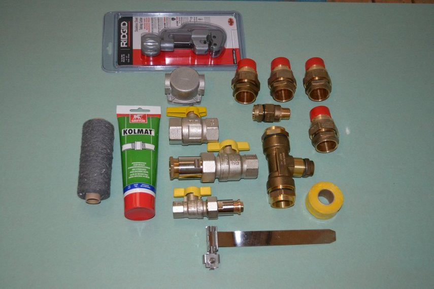

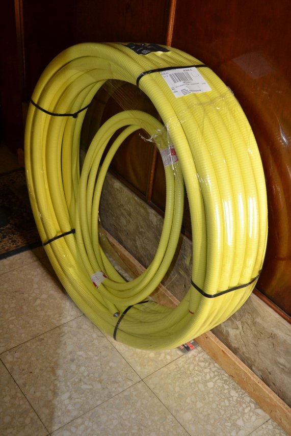

Вчера собрал все три заказа из разных мест по газу и вот результат. Труба 30 м. DN25 и 6 м. DN15. Магистраль планирую провести дюймовой трубой от газового счетчика до котельной без соединений, потом кран, затем тройник. 1/2 пойдет на газовую плиту, а дюймовая пройдет до котла. И заканчиваться все будет тоже кранами с американкой. К этому набору взял небольшой газовый фильтр, ленту заматывать соединения, пасту и нить для резьбовых соединений. Так же пришлось заказать труборез, чтобы отрезать газовую трубу без заусениц.
Пока не знаю когда все буду монтировать. Главное, что все куплено и в наличии. Уложился в сумму 1050 евро. Труба Hydra GS производитель Германия и все фитинги той же фирмы.
714.thumb.jpg.eb3fef65a003248d71f5ad2f441a2d36.jpg713.thumb.jpg.07c068f4cd049f6a1d9711e7151840bd.jpg
У вас там газ самостоятельно что ли всем позволяют разводить?
После газового счетчика можно самому, только из допустимых материалов. Потом магистраль нужно сдать на осмотр инспектору. Если все сделано без нарушений и правильно, то получают соответствующую бумагу.

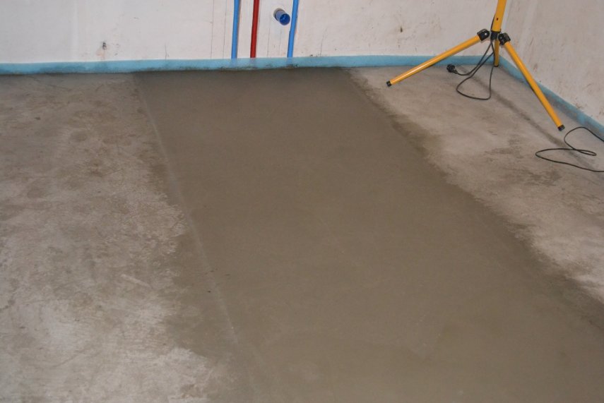

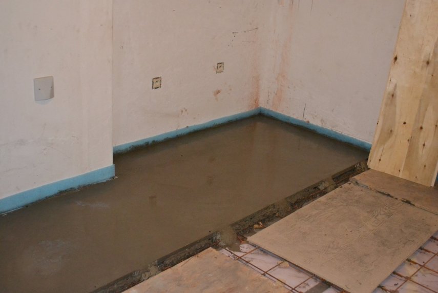

С нового года никак не могу войти в рабочий ритм. После двух стяжек, что то накопилась усталость. Но потихоньку движемся вперёд.

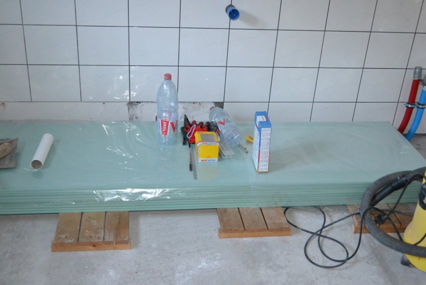

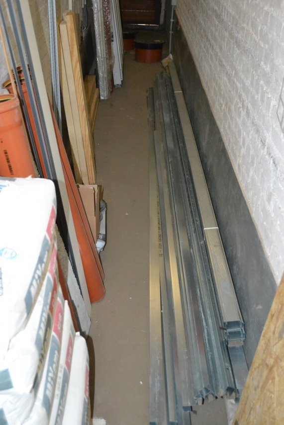

Закупил еще в декабре профиль и ГКЛ 20 листов. Думаю пока хватит на фальшстенки и короба нагородить в ванной и котельной ну и окантовку потолка по стенам сделать.

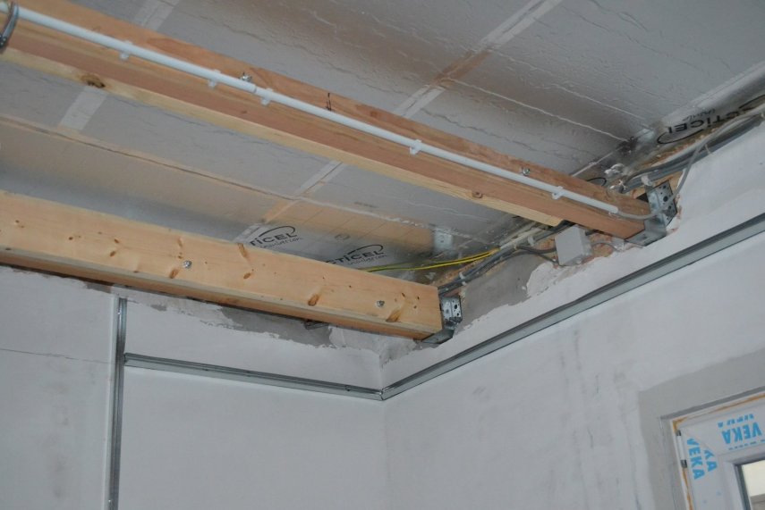

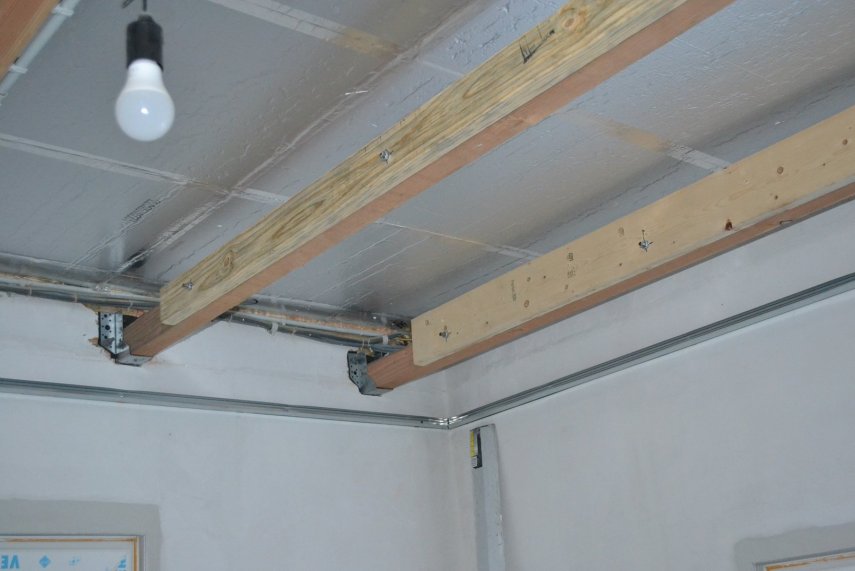

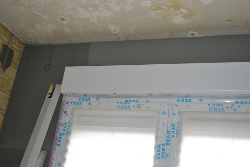

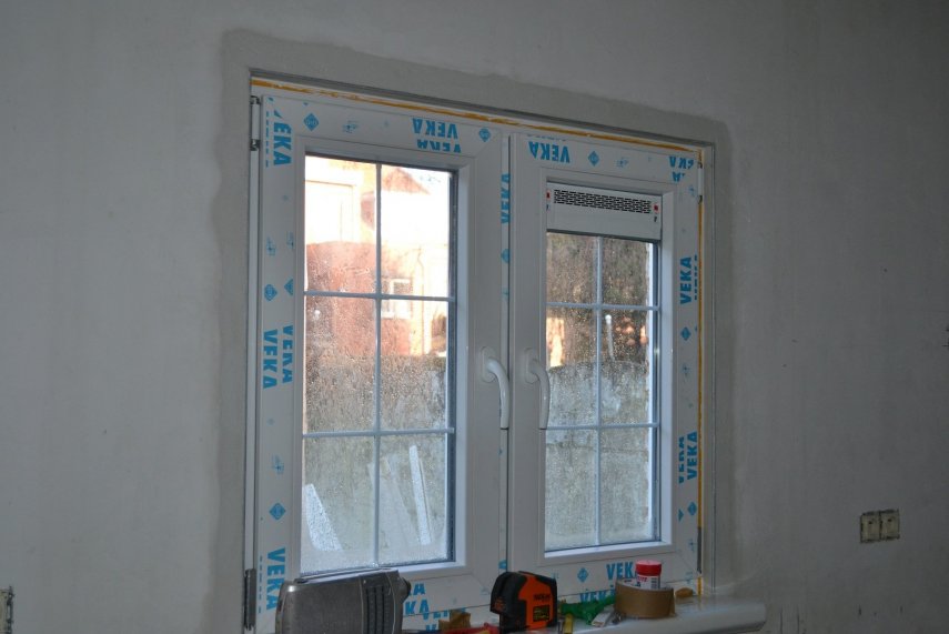

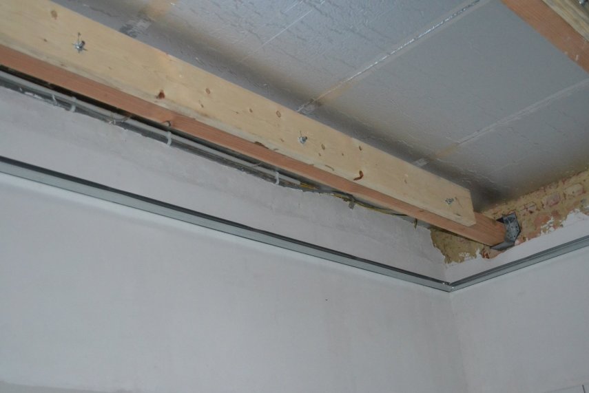

В котельной заштукатурил откосы окнА и дверИ. Вчера укрепил балки досками на шпильках, чтобы не было в дальнейшем прогиба и закрепил профиль на стены. Теперь нужно будет доработать поверхность стен, где не будет плитки, под покраску. Затем плитку на стены, на пол, провести вентиляцию, сделать каркас потолка и можно будет монтировать на одной стороне где окно шкафы, ставить рабочую панель, раковину и наконец-то перенести туда стиралку и сушилку.

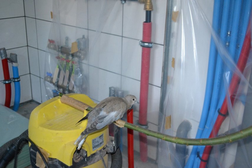

Неделю назад у нас в доме появился новый жилец - горлинка. Нашли на улице вечером когда гуляли с собаками. Сейчас отошла, кушает с апетитом. Но летает как то плоховато. Вроде повреждений нет. Отпускать её еще рано на волю, надо где то клетку раздобыть недорогую, а то она мой пылесос облюбовала.

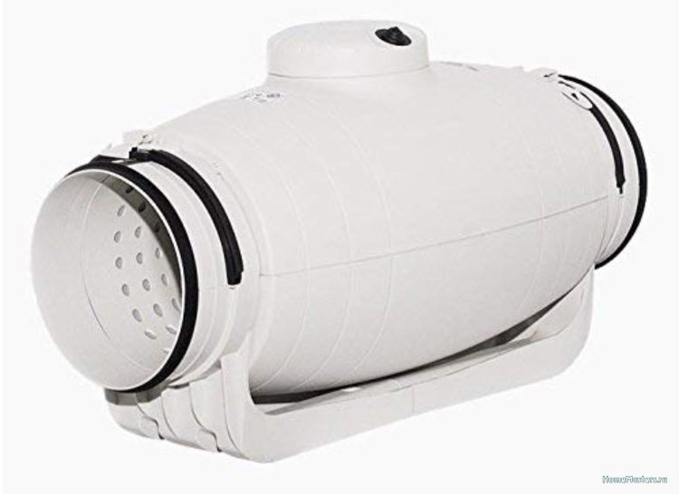

Для вентиляции хочу купить вот такой вентилятор. Пишут, что очень тихий. Хотя и дороговато конечно по стоимости 150 евро.

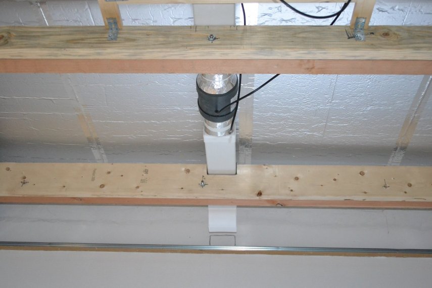

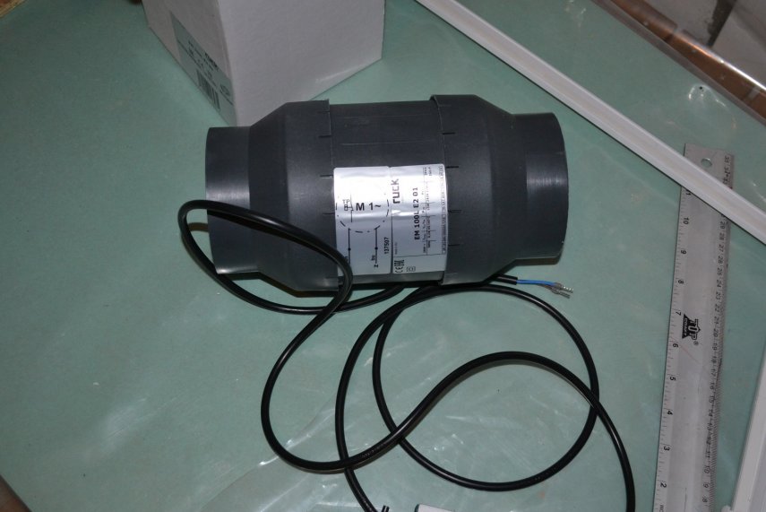

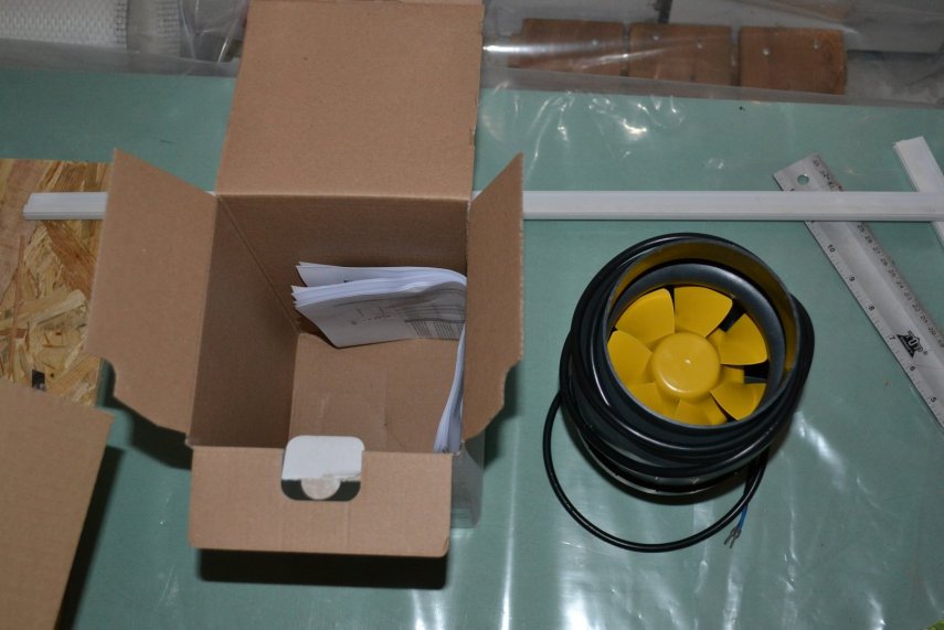

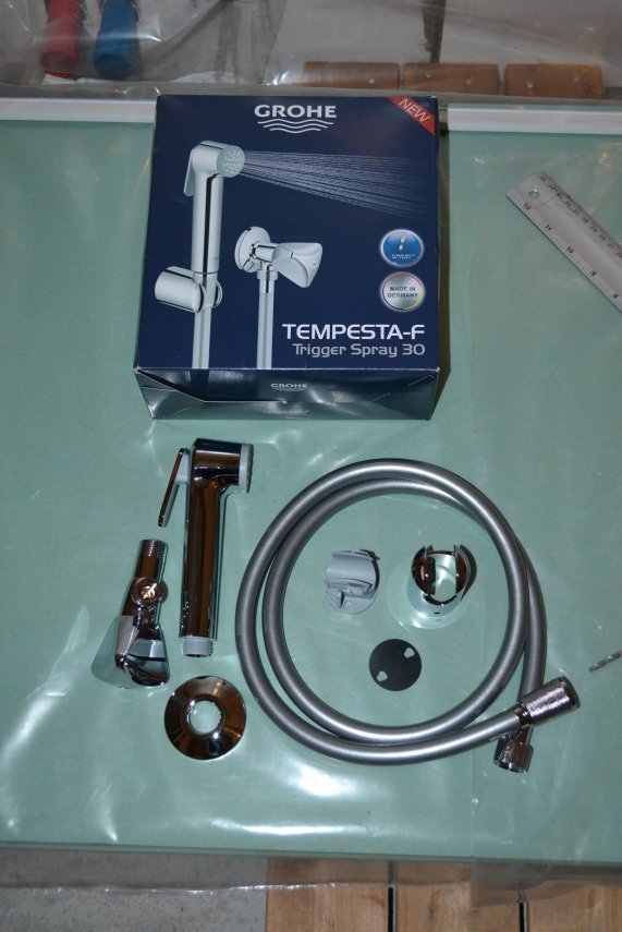

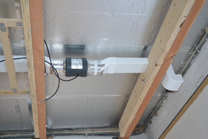

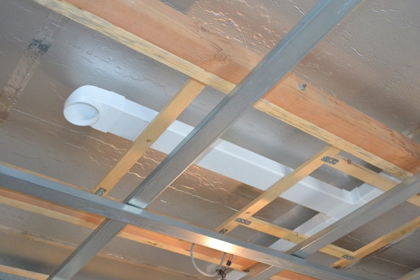

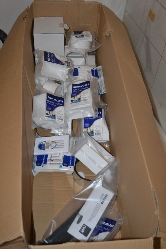

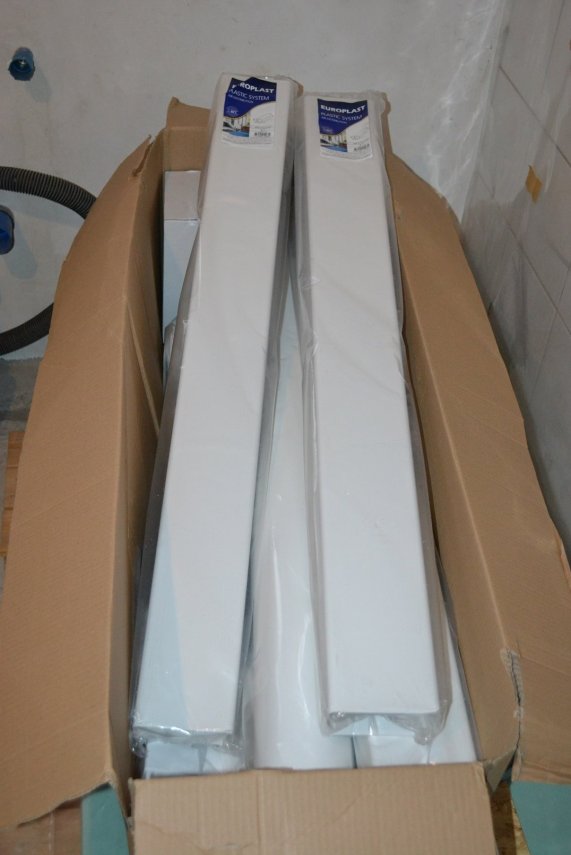

Для вентиляции в котельную заказал трубы, все соединялки 110х55 и там же взял канальный вентилятор. Долго я думал и выбирал и отказался от идеи брать на комнату в 9 м2 вентилятор за 150 евро. Посмотрим как себя покажет эта модель. На Амазоне заказал гиг. душ и простой термостат. Термостат придет завтра.

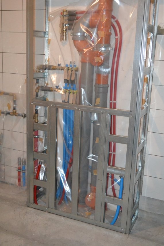

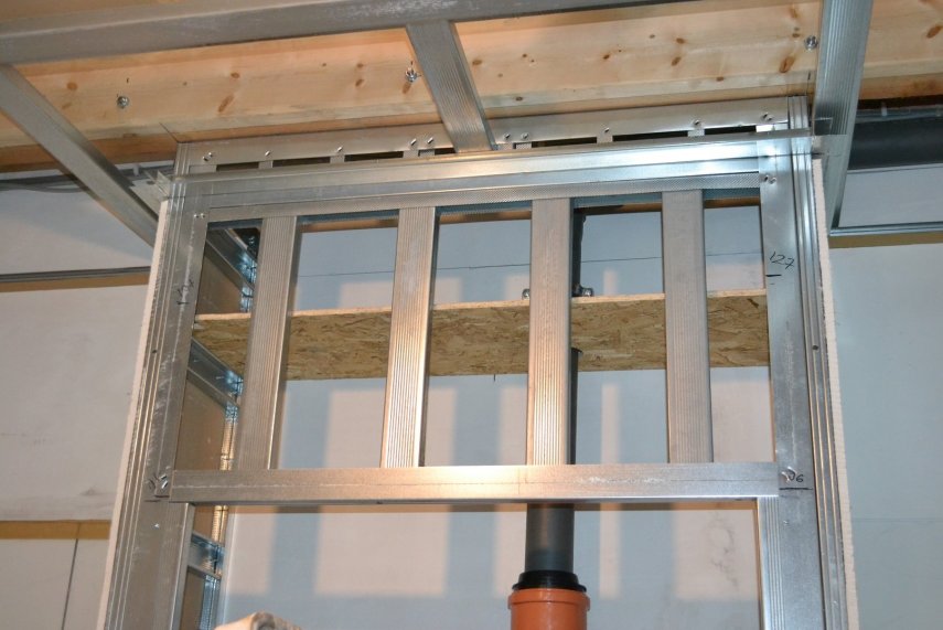

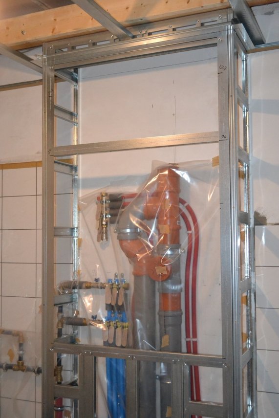

Начал монтировать каркас. Он пока готов не полностью. Завтра возьму дверки и уже середину подгоню точно под размеры.

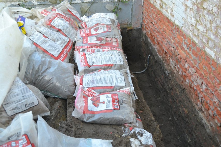

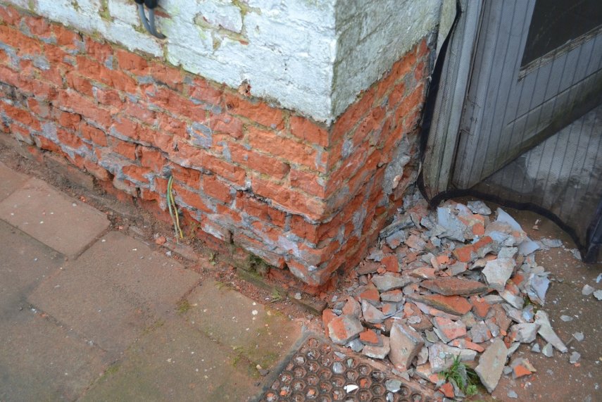

Добрый день!

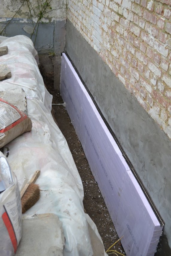

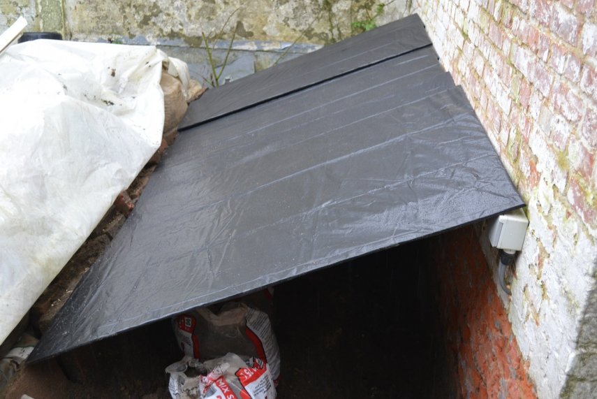

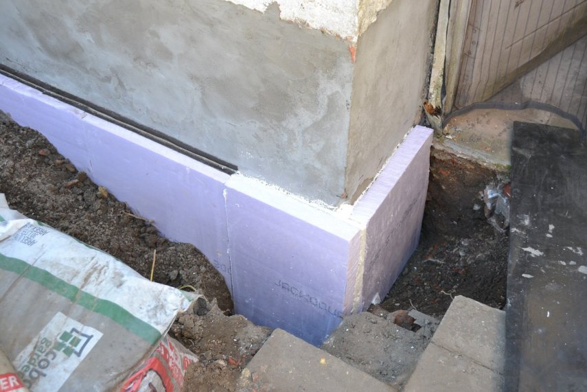

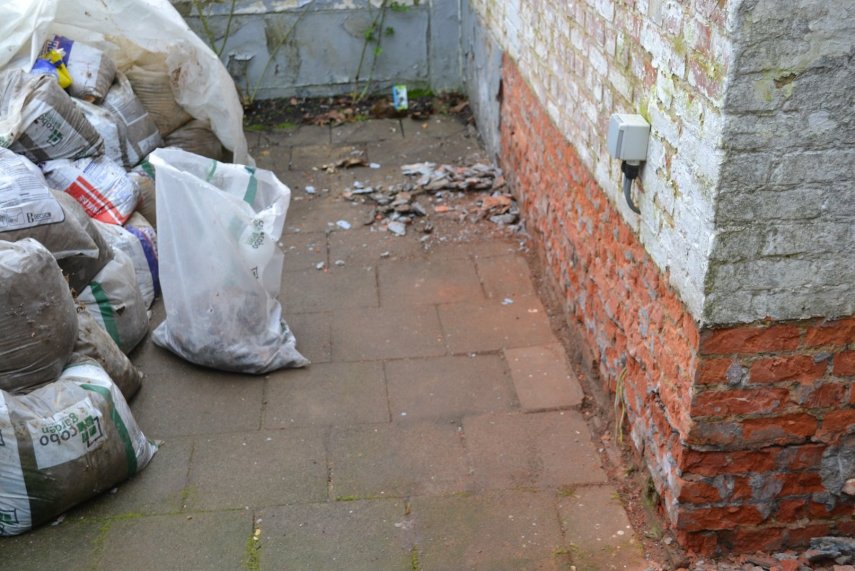

Вчера пришлось отложить все работы внутри помещения котельной и заняться наружными работами. Дело в том, что одна стена и угол холодные, заливаются дождями. Заметил внутри на гипсовой штукатурке снизу в углу влажные пятна. Решил откопать вниз на пол метра. Заштукатурю спец. цементной штукатуркой и утеплю 50 мм. ЭППС. Хотел этим заниматься намного позже при обустройстве террасы, но приходиться сейчас. Закрыл траншею обтянутыми плёнкой кусками фанеры. Пусть кирпич недельку проветриться и обсохнет. Если дождя не будет в следующую субботу начну штукатурить.

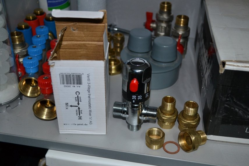

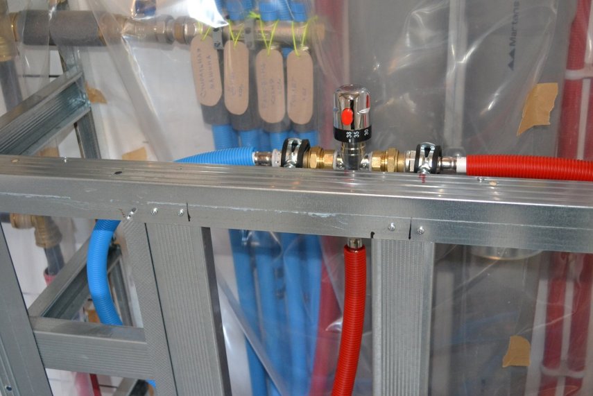

Вот такой небольшой термостат я купил для гиг. душа. Взял эту модель немного дороже так как она уже укомплектована тремя соединениями под американку.
В траншейку трубу бы дренажную, да в септик вывести. Тогда бы наверняка.
Я раньше думал про дренаж. Но 50 см. глубины залегания для дренажной трубы маловато, 1м. или 1.50 м. нормально будет. Обкопать весь дом на такую глубину просто нереально. В септик её не выведешь он выше по уровню. Это только делать отдельный дренажный колодец с откачкой-поливом огорода, сада.
Выход пока такой. Заштукатурить, утеплить. В дальнейшем вдоль стены когда буду укладывать плитку на террасу поставить решётки со сливом в канализацию.

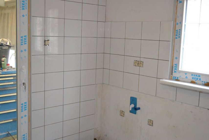

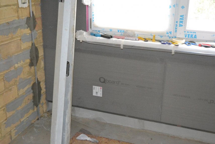

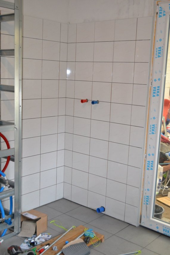

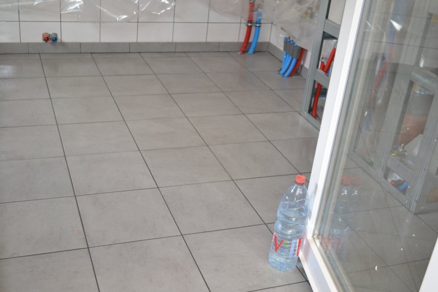

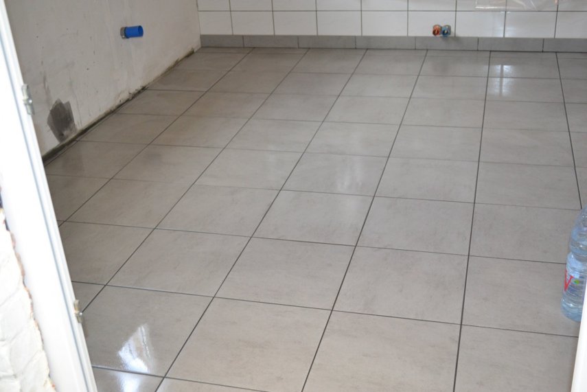

Добрый день!

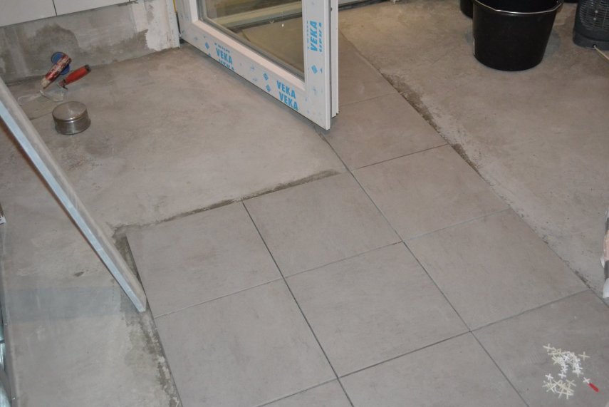

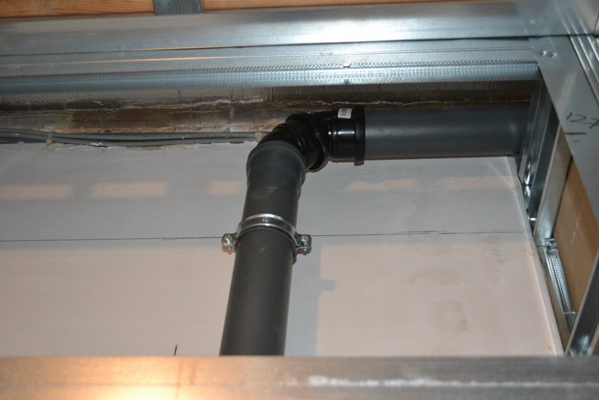

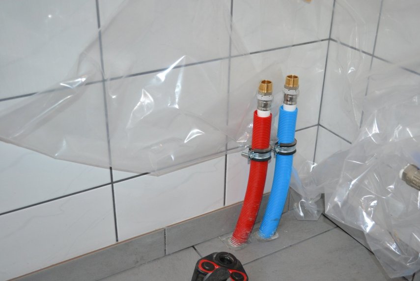

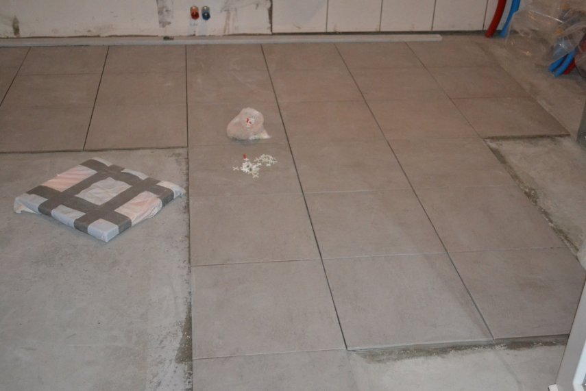

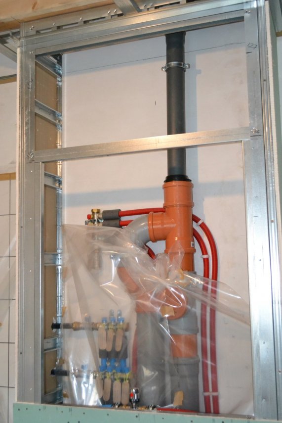

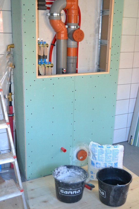

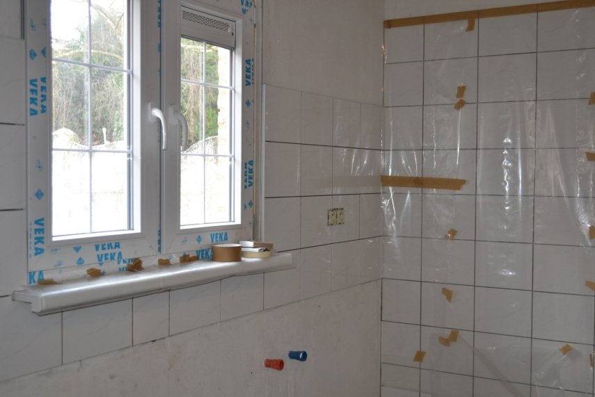

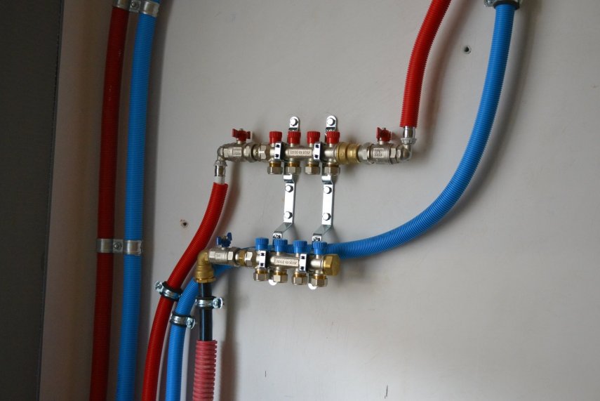

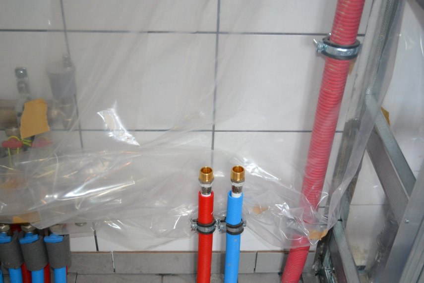

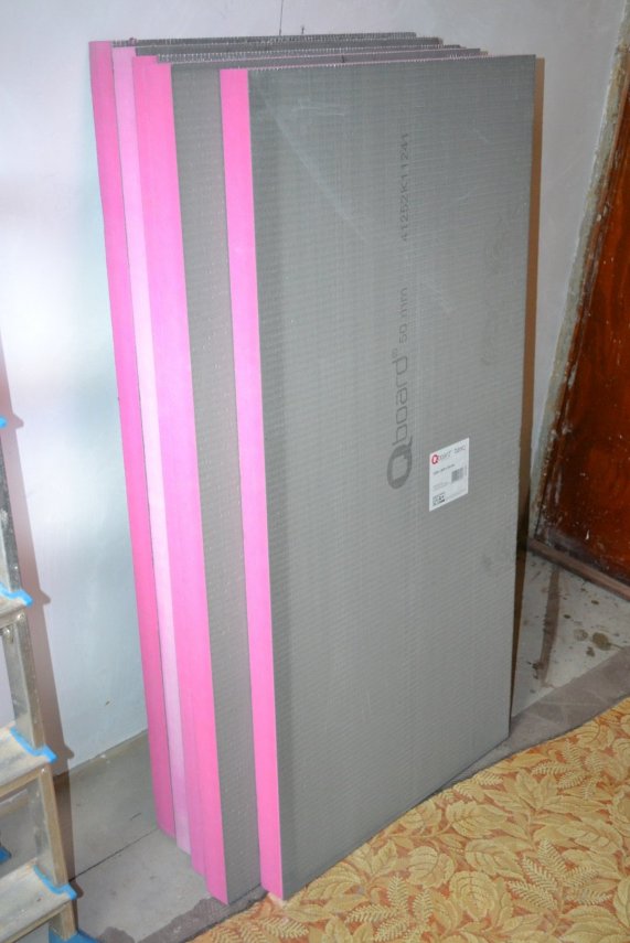

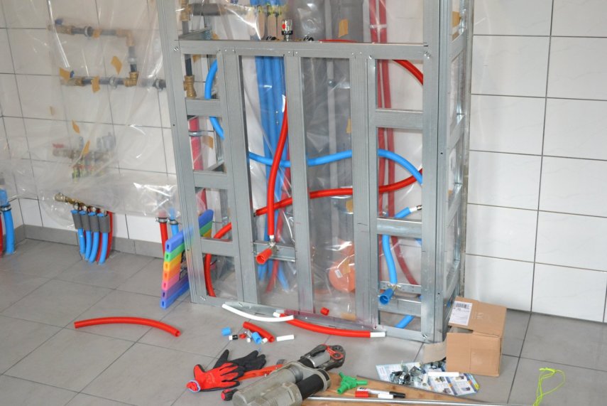

Топчусь пока в одном помещении. Закончил клеить плитку на пол и стены. Пол уже затёр и частично поклеил плинтус. Смонтировал немного вентиляцию, чтобы знать где пройдёт и как крепить. Взял машинку и запрессовал фитинги в шкафу, снаружи и в будущей ванной на коллекторе для рециркуляции.

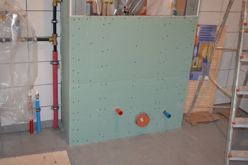

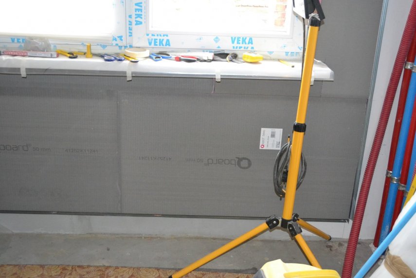

В ванной оклеил стену утеплителем в 50 мм., начал штукатурить стену, сделал разметку под биде и туалет. Теперь знаю где нужно будет пол сверлить для стояков.

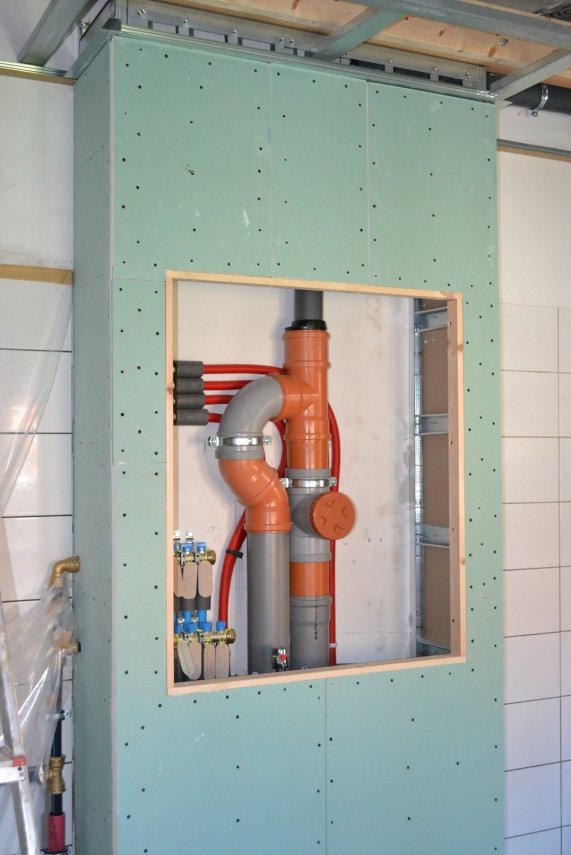

В котельной обшил шкаф ГКЛ. Провел трубой 75 мм. вентиляцию стояка на крышу. Осталось оклеить плиткой и навесить дверки. Где то какие то работы придёться пока остановить и делать другие. Все строительные магазины закрыты.

Я сначала так и хотел сделать, но потом передумал. Посчитал, что это будет неправильно.

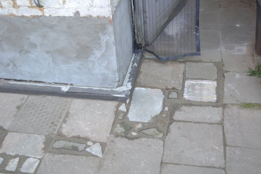

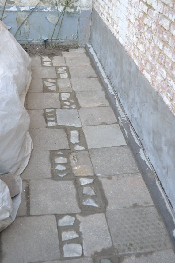

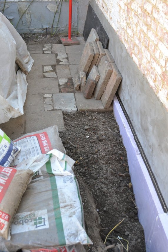

Заштукатурил внешнюю стену и угол водоотталкивающей цементной смесью, утеплил ЭППС, на углу пришлось ещё кирпичный колодец для воды раскурочить, поэтому с другой стенки заглубиться нормально не получилось. Изоляцию по высоте обрезать не стал закрыл полоской рубероида. Накидал обратно старую плитку, где не хватило использовал кусочки плюс пескобетон. Надеюсь эта плитка еще года два-три выдержит.
Продолжаю работы с вентиляцией. Сделал разметку, где будет выход наружу. Завтра буду высверливать.

С подобным самодельным вентилятором у меня была проблема (пришлось в результате заменить его) - при работе на приток засосал кучу мелкой летающей живности (мотылки, бабочки) и его заклинило. Теперь ставлю мелкую сетку на входе в трубу.
