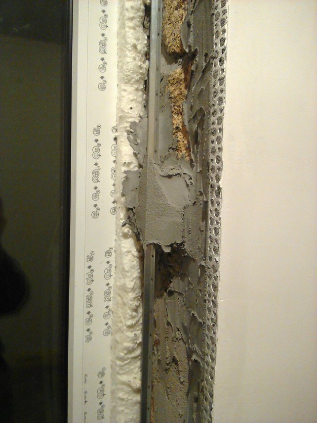

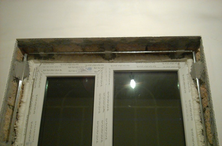

Максимальный слой штукатурки
У вас там гипсом намазано, причем тут цпс

Где там??
Если речь про стену, то естественно гипсовая шпаклевка, а чем же еще стены шпаклюются? И почему "намазано"? Так же и на стенах-штукатурка цпс, сверху сатенгипс, так же и откосы-штукатурка цпс, сверху сатенгипс. Просто стена уже пошпаклевана, а откосы еще не оштукатурены.

Получится боковые откосы закидать за один раз, или даже и не пытаться и делать пораньше первый наброс?:
ЦПС +известь
а у тебя пена монтажная перекрывается штукатуркой полностью?
25 minutes ago, эдян said:
а почему не зашить гипсокартоном и не задуть пеной?
Задувать пеной гипсокартон я вообще не рискнул бы, да и наличие каркаса под гк усложняет процесс заполнения пеной, ну и Сами откосы из гк лично мне не внушают доверия. Делаю то, что проверено временем на личном опыте. Хотя при таком объеме откосов, я долго не решался, гк или штукатурка. Ну и обратно уже нет смысла возвращаться. Выставлены углы, маяки
Тогда штукатурить, можно накидать первый слой, подождать как подсхватится и накидать вровень
4 часа назад, womer сказал:
я бы пену подрезал по окно а потом заштукатурил бы.
Зачем лишнее обрезать, если оно не мешает?
Ну и если на пене срез делать, это катализирует усиление гигроскопичности, хотя и повышает адгезию на стыке с материалом откоса.

По эппс, на полу под стяжкой толстой я еще допускаю. На стенках, откосах не хочется. Откосы собственно и не промерзали, я просто меняю окна, а они чуть меньше старых.
Относительно пены-особенно баллоной не проф-у нее неконтролируемое расширение и вслепую заполнять мне кажется не очень правильно. Ну , это мое личное мнение. Ну и люблю я фундаментальный подход. Да и пол работы уже сделано. Маяки, углы сложнее выставить, чем стянуть по ним.
Я естественно далеко не не профи в области малярки-штукатурки, но на кухне на двуз окнах делал цпс откосы,  и потолок получился ровный, ничего не отваливается. Делаю себе-можно и немного поднапрячься.
