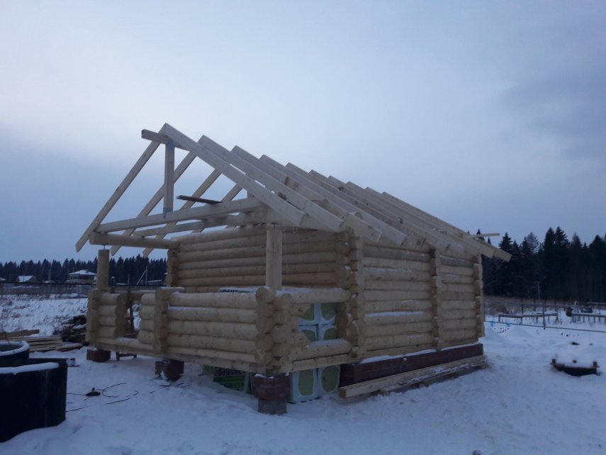

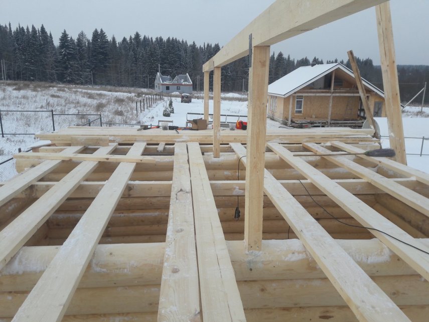

Короче три стойки я уже поставил и бросил балку на конёк, сегодня буду продолжать со стропилами.
Как не корячился, но даже до темна не успел поставить стропила. Тяжко одному, но завтра должен добить...
Кстати, хорошо что пилу легкую взял, удобно на высоте работать.

весьма неплохо
Спасибо, Дим.

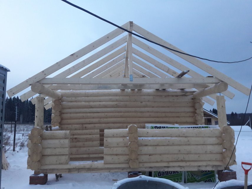

Добили стропила с племянником.
Пусть теперь выстаивается.
Да вааще герой, крышу в одну рожу делать, а чего не покроешь? у нас либо гидроизоляцией либо самым дешёвым в виде рубероида делают

От смущения как та пила стал... Ну, не так уж и в одну, пару-тройку дней так получилось, по стечению обстоятельств. Правда весь пиломатериал для крыши пришлось практически одному затаскивать на сруб, супруга чуточку придерживала. А шести метровый брус 150х150, на фото видно стоит прислоненное к стене, так и не смог запереть, пришлось капиталкой обойтись.
8 часов назад, dimp сказал:
а чего не покроешь?
Я бы с превеликим удовольствием. Планировал под ОСП успеть или хотя бы гидроизоляцией сделать, как один чел на соседней улице, но отпуск закончился, завтра на работу, теперь только через три недели продолжу. Поди за это время ничего не произойдёт...
