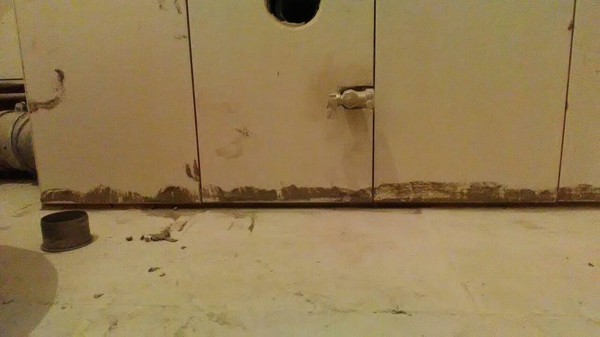

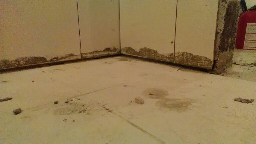

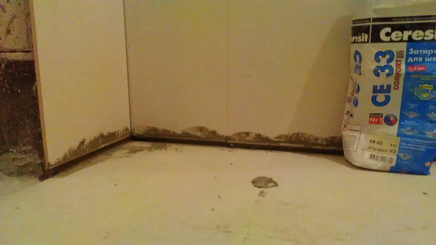

здравствуйте уважаемые форумчане! Суть проблемы вот в чем. Мастер плитку начал со стен клеить , а пол в конце и получился дикий зазор. Как быть ? Что нужно сделать чтоб исправить, помогите.
Я и не подозревала что можно создать такой пи....ц . Я думала вот так она будет лежать хотя бы
Такое не исправить, если только снять нижний ряд, или два и пустить бордюр

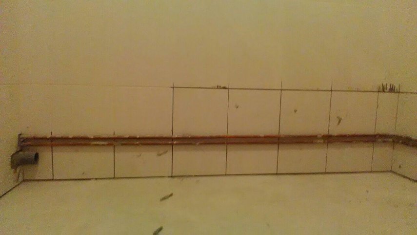

Уважаемый @Sano ! По поводу "пи....ца" у меня сомнения. На этом фото  photo_2018-01-20_00-48-54.jpg  не меньший, как мне кажется, а больший "пи....ц" - трубы. Их всё равно чем-то закрывать. Вот заодно и угловую щёлку спрятать.
Их то можно убрать к короб, вот только трубы не везде, а пипец вокруг. Или короб вокруг делать, хотя вариант с раскладкой как один из простых
Просто белый (или не белый) полиуретановый плинтус. Их сейчас дофига разных видов. Наверняка можно будет подобрать тот что понравится.

Раскладку для плитки  внутреннюю  примерьте немного доработав .
Рекомендую именно так поступить. Пластиковый уголок для плитки. Обрезать лишние части и вклеить в щель на силикон. Исполнить это несложно. И смотрится вполне пристойно.
