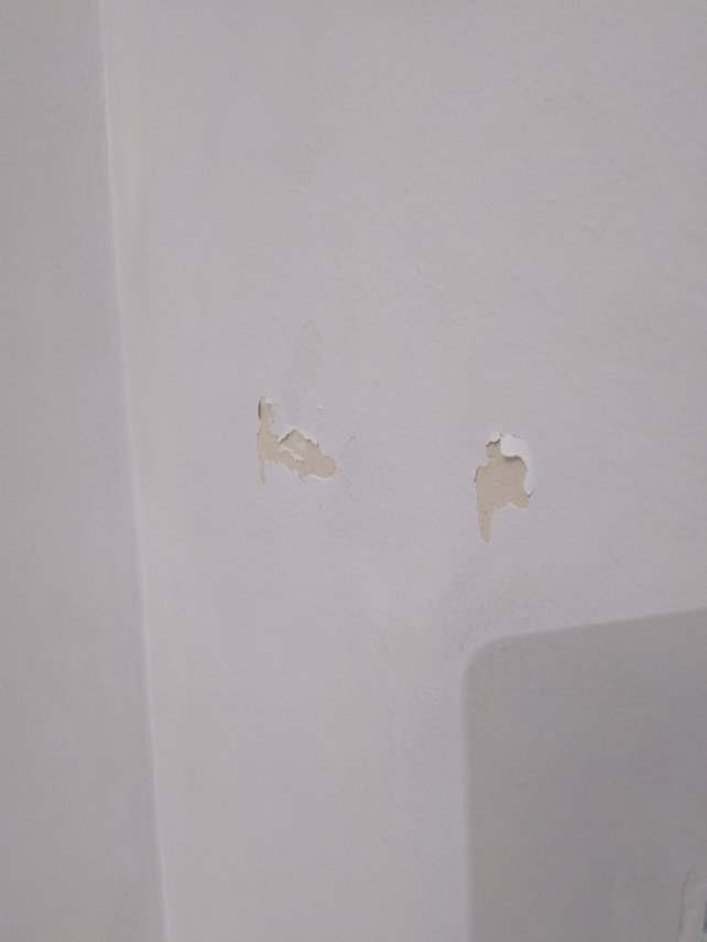

Очередной косяк, уже при покраске стены((
Хотя скорее это наверное косяк шпаклевки.
В общем- при покраске локально подорвало шпаклевку от штукатурки, небольшой кусочек, и местами, размером с монету вспузырилось-т.е. просто не смогло полностью оторваться.
Шпаклевка акриловая. В этих местах видимо была совсем тонюсенькая, ну я еще и валиком приложился. Грунтовал и перед шпаклевкой и перед покраской. Как попроше и побыстрее исправить? Уде один раз прокрасил все помещение.
Или путь один- ждать высыхания, шпаклевать и локально красить? Место у стены.
Вот, может видно будет, там где оторвало, прям углубление видно:IMG_20191104_143630.thumb.jpg.1f2d3a6c8beece5dfa6f262b8e33920d.jpg
Подмазывать , пятна подкрашивать, может еще разик нулевкой чтоб сравнять текстуру если грубо накатается

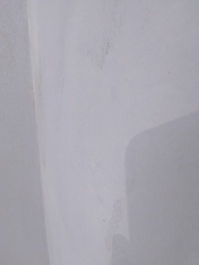

Продолжение с ожидаемым результатом:
Вторым слоем сдуру пошел...
Оторвало еще больше и рядом подорвало.
Думаю шпаклевать, локально также два слоя, потом еще слой все стены.
Перед шпаклевкой грунтовать?
Было шпаклевано акриловой шпаклевкой. Уже полностью израсходовал. Если сатенгипсом пройти эти места быстренько? Будет не поверх акриловой, а просто рядом с акриловой. Или лучше их и так не соединять? Ради таких маленьких пятнышек не хотелось бы покупать банку шпаклевки.
