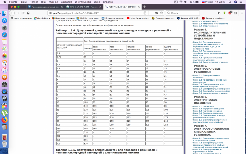

Не знаю какие справочники вы смотрели, я вижу номинал 4 квадратов - 8,3 кВт
ПУЭ-7 п.1.3.10-1.3.11 ДОПУСТИМЫЕ ДЛИТЕЛЬНЫЕ ТОКИ ДЛЯ ПРОВОДОВ, ШНУРОВ И КАБЕЛЕЙ С РЕЗИНОВОЙ ИЛИ ПЛАСТМАССОВОЙ ИЗОЛЯЦИЕЙ
Таблицу не получается вставить.
Таблица 1.3.4. Допустимый длительный ток для проводов и шнуров с резиновой и поливинилхлоридной изоляцией с медными жилами
Допустимые длительные токи для проводов с резиновой или поливинилхлоридной изоляцией, шнуров с резиновой изоляцией и кабелей с резиновой или пластмассовой изоляцией в свинцовой, поливинилхлоридной и резиновой оболочках приведены в табл. 1.3.4-1.3.11. Они приняты для температур: жил +65, окружающего воздуха +25 и земли + 15°С.
При определении количества проводов, прокладываемых в одной трубе (или жил многожильного проводника), нулевой рабочий проводник четырехпроводной системы трехфазного тока, а также заземляющие и нулевые защитные проводники в расчет не принимаются.

В 21.02.2018 в 09:13, Дмитрий 78 сказал:
Выдержит. 40А*220В=8800Вт
В соседней ветке КГБ тоже таблицу скинул -
Ну ты сравнил, ввод в квартиру и кабель для ЭВН :) На ЭВН нагрузка известна и постоянна, а вводной кабель весьма неплохо зимой можно перегрузить.
