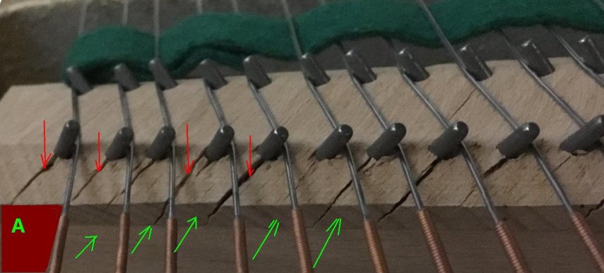

Здравствуйте, подскажите, пожалуйста, чем можно заклеить это дело и затем прижать? Я хотел на ПВА типа тайтдбонда, но мне сказали, что лучше использовать PUK клей от Kleiberit что он типа монтажной пены все полости зальет и склеит как нужно.

Дорогие, уважаемые @Дмитрий 78 и @volkodav ! Я ничуть не сомневаюсь в вашем опыте склейщиков и в знании рынка клеевой химии. Посему мне особенно не хочется с вами спорить. Но... Полиуретановые клеи очень эластичны и даже чуток вспениваются. Когда нет клея - лепят на пену. Намазывают, сжимают и получается хорошо.
Обратите внимание, струна там не переламывается как о порожек гитары или подставку скрипки, а идёт параллельно плоскости. Колышки специально наклонены так, чтоб максимально механически связать струну балкой - передать колебания на деку.
От этих трещин инструмент плохо звучит и расстраивается.
Волкодав прав - деревяшка умерла окончательно. Но пока колышки не повылетали стоит рискнуть -  попытка самостоятельного ремонта обойдётся существенно дешевле ремонта  в мастерской, а портить там уже практически нечего.
Уважаемый @papuska ! Рекомендую тебе следующие действия:
1. Подготовить место в квартире, куда ты аккуратно, без удара уронишь инструмент на спину, где он сможет находиться до трёх суток неподвижно.
2. Купить двухкомпонентный (эпоксидный) клей "Супер Хват". Там в нём 2 тюбика: с белым веществом и с коричневым. Консистенция примерно как хорошая сгущёнка. Смешиваются компоненты 1:1. Цвет готовой смеси приятно розовый.
3. Купить шприц и систему для внутревенного введения. От неё понадобится толстая иголка, которую желательно максимально укоротить, чтоб клей выдавливался легче.
3. Плоскость А (зелёным) проклеить малярным скотчем, а может и не проклеивать вовсе. Да, скорее и не проклеивать.
4. Положить инструмент на пол и приготовить компаунд. Далее засасываем его шприцом и выдавливаем в щели как показано красными стрелками. Иголку можно слегка приплющить, чтоб в щели лезла.
Супер хват крепко твердеет не сразу. Желательно дня три не трогать. Или дольше. Заметь, балка многослойная, треснул только верхний слой, а колышки уходят глубже. Так что есть надежда.

Спасибо за такое подробное описание. Еще есть пара вопросов. Какой шприц посоветуете? Самый толстый? Я просто пытался через самый толстый шприц выдавливать ПВА, скажу что это совсем непросто. Второе: когда я все намажу и пропитаю клеем нужно ли струбциной стянуть это дело?
Самый тонкий, 2 куба. Меньше сейчас трудно найти - ширяюсь, знаю. А которые инсулиновые не годятся. Напротив, систему надо искать с самой толстой иголкой и её укорачивать + сплющивать. Да, пальчики поболят! Посему рекомендую не смешивать оба тюбика целиком и сразу, а понемногу, чтоб перекуривать.
Струбцина там бесполезна. Да и зацепиться я не вижу способов, чтобы сжать. Ослаблять струны нет смысла - после натяжки снова треснет. Описанная заливка возвращает "монолитность" верхнему треснувшему слою. Вероятность успеха  мала. Но чёрт любит шутить!
И даже без "Суперхвата" ,Эпоксидка  обыкновенная. Клей-отвердитель 10 к 1.Без струбцин и без шприцов.Сам затекает во все щели.Вовремя убрать излишки клея В течении 1,5 часов.Умники добавляют в клей опилки деревянные при работе с деревом.Железные при работе с металлом.Я добавлял.Пока не понял разницы.Текучесть меньше.В данном случае пожалуй не надо.

Потратить  2 часа времени и 50 руб. на клей? Подождать сутки пока высохнет и попробовать настроить. Невелик труд.И много шансов что получится.Не все могут щелкнуть пальцами что б привезли новый инструмент.
8 часов назад, steamroller сказал:
Отвечал стоя в пробке, поэтому было некогда размышлять. Пока ехал домой, тоже подумал об эпоксидке, но ты опередил :) Полностью согласен, только не белую, а самую что ни на есть прозрачную и текучую надо брать (как написал Рыбак). Можно слегка разогреть большую  емкость со смолой в горячей воде для повышения текучести. Время схватывания, правда, при этом тоже уменьшится, но не настолько, чтобы было невозможно работать. Сторону А лучше заклеить не малярным скочем, а обычным прозрачным, или изолентой ПВХ, к ним эпоксидка не липнет. Со шприцем и иглой - тоже перебор. Шприцем, может и удобно будет пользоваться, но игла - это нечто :) Обычная остро заточенная щепка для этого используется, или есть еще специальные пластиковые клиновидные шпателя для таких целей, или просто клинья кафельные можно использовать. После затворения смолы отвердителем ОЧЕНЬ рекомендую проверить полученный состав на твердение. Делается это следующим образом - капля затворенной смолы помещается на лезвие от гипрочного или канцелярского ножа, или просто на тонкий обрезок жести и греется на огне, можно спичкой или зажигалкой. При нагреве смола закипает и мгновенно твердеет... или не твердеет. В зависимости от результата строим дальнейшую работу. Излишки смолы лучше сразу удалить тем же 18 лезвием или мет шпателем, чтобы не было наплывов. Смола не усаживается, поэтому излишки не нужны. Чтобы предотвратить налипание смолы на пов-ть можно взять свечу и просто натереть пов-ть стараясь чтобы воск не попал внутрь трещин. К воску и парафину смола не прилипает. Если со смолой ни разу не работали, рекомендую сначала потренироваться "на кошках" :)
По поводу реплики о настройке и т.п. Ремонтировал я подобным образом не одну гитару - все до сих пор играют.

Если полезли внутрь инструмента и увидели эти трещины, то значит есть проблемы с настройкой инструмента. Сила натяжения и напряжения в калках слишком большие чтоб им смог помочь клей и любой другой колхоз. Перед склейкой нужно будет снимать струны, куча мероприятий, повторная настройка инструмента, и вероятность, что инструмент не будет держать настройку больше половины. Уж если городить огород, то проще и дешевле заменить деталь.

Эпоксидка, мне кажется,  -  лучший вариант.

Понимаешь, никак нельзя сравнивать скрипки и фортепьяны. Скрипка от хорошего мастера со временем делается всё дороже и дороже. Как "Ford T", как штучный спортивный Mrcedes 50-х. Любой ройаль от времени делается всё дешевле и дешевле, если он не с канделябрами, не из карельской берёзы и прочими дизайновыми наворотами. Со временем он теряет в цене как ВАЗ, Ниссан, и так далее. И струны в данном случае снимать нет смысла. Строй держит не колышек, а колок в вирбельбанке. А вот если тот разбит - вообще пиндык инструменту. И лишнее кручение колка совсем не на пользу.
