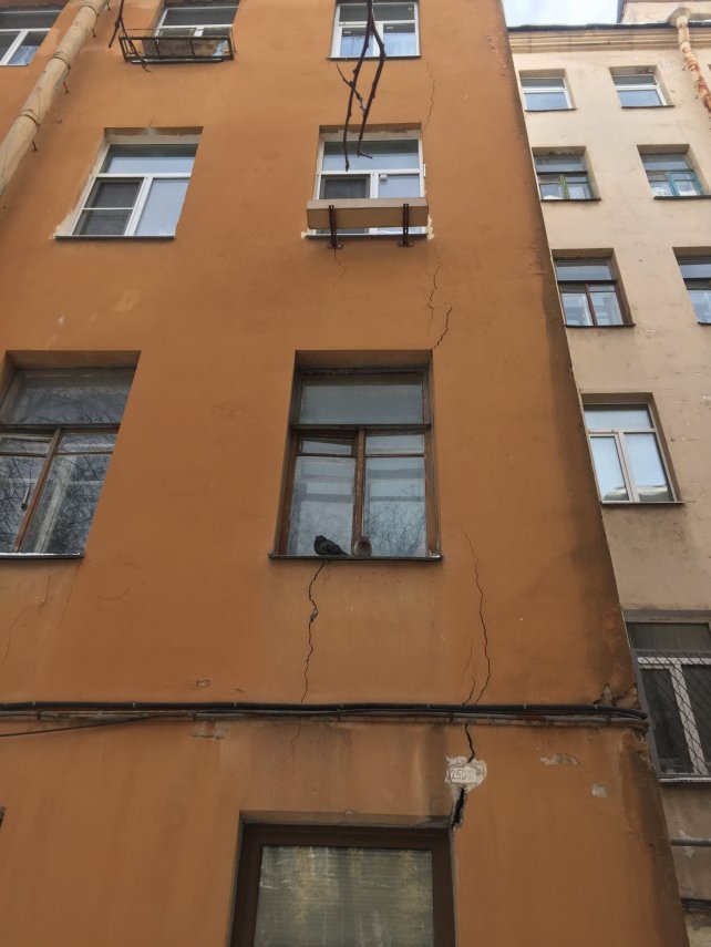

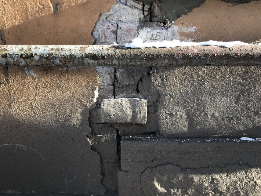

С доме старого фонда СПб по фасаду идет трещина от фундамента и почти до крыши. Достаточно тонкая и прерывистая, но в одном месте, как раз в районе пола квартиры толщина почти 1 см. На трещине более 6 лет стоят маяки - все целые. Перекрытия в доме деревянные по металлическим балкам. Хотим сделать капитальный ремонт в квартире (снести и отстроить заново перегородки, сделать стяжку, потолок и проч. без перепланировки или с самой минимальной). Есть опасения, что если во время ремонта или в будущем с домом что-то случится, то всё свалят на нас. Как понимаю, ремонт нужно будет согласовать и не факт, что согласуют стяжку, которая увеличит нагрузку на фундамент, который, судя по всему, проблемный.

В том-то и дело, что это питерский старый фонд. Это не квартира в новостройке, где все варианты одинаковы - не понравился один, берешь другой. Здесь всё уникально и хороших вариантов (по расположению, этажу, планировке и проч.) совсем не много. Другими словами, аналогичную квартиру найти маловероятно. Второй момент в том, что подобная трещина может оказаться в любой в другой квартире, просто замазанная во время ремонта фасада. Здесь хотя бы на виду. Поэтому и важно знать насколько это критично и сколько потребуется дополнительных расходов, если там ничего смертельного
Вложил Фото трещины

Понял, я с вами в ЦИАНе на форуме общался. Повторюсь еще раз - я бы в этом конкретном случае совершать покупку настоятельно не рекомендовал. Налицо просадка фундамента.

А маяки поставлены в 2011 - хронологию видите?

Угол и стена, вертикальные трещины не диагональные, а вертикальные через место установки перемычек. Такое сложно вылечить, только с отселением жильцов.

В данном случае проблема усугубляется еще и тем, что трещина идет вдоль крайней стены здания - конструкция наименее устойчивая.
